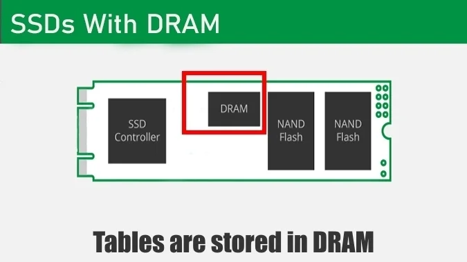

SSD içindeki DRAM ne işe yarar?​
Bilgisayarınızdaki RAM genel sistem işleyişinden sorumluyken, SSD üzerindeki DRAM yongası özel bir harita görevi görür.
SSD'ler verileri NAND Flash adı verilen hücrelerde saklar. Bilgisayarınız bir veriyi aradığında, SSD kontrolcüsü bu verinin hangi hücrede olduğunu bilmek zorundadır.
  • DRAM'li SSD: Verilerin haritası (yani hangi verinin nerede olduğu bilgisi) SSD üzerindeki süper hızlı DRAM çipinde tutulur. Kontrolcü veriyi bulmak için bu hızlı çipe bakar ve veriyi anında getirir.
  • DRAM'siz SSD: DRAM'siz SSD’lerde adresleme bilgisi NAND üzerinde tutulur. Modern modeller bu durumu kontrolcü optimizasyonları ve HMB desteğiyle kısmen telafi eder ancak yoğun yük altında DRAM’li modellere kıyasla gecikme artabilir.
Kısacası DRAM, SSD ile bilgisayarınız arasında ultra hızlı bir köprü ve tampon bellek görevi görerek, özellikle işletim sistemi açılışlarında, oyun yüklemelerinde ve çoklu dosya işlemlerinde performansı daha tutarlı ve stabil hale getirir.

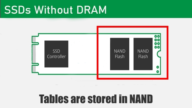

DRAM'siz (DRAM-less) SSD nedir?​
Maliyetleri düşürmek amacıyla bazı üreticiler, SSD PCB kartı üzerine harici bir DRAM çipi koymazlar. Bu sürücüler sadece bir kontrolcü ve NAND depolama birimlerinden oluşur.
HMB (Host Memory Buffer) Nedir?​
Teknoloji üreticileri, DRAM'siz SSD'lerin yavaşlığını telafi etmek için HMB teknolojisini geliştirmiştir. HMB, SSD'nin kendi üzerinde bir DRAM çipi olmadığı durumlarda, Windows 10/11 gibi modern işletim sistemleri aracılığıyla, bilgisayarınızın ana RAM'inden çok küçük bir miktarı (genellikle 16 MB – 128 MB aralığında) ödünç alarak burayı kendi önbelleği gibi kullanmasıdır.
  • Avantajı: Maliyeti düşürürken performansı DRAM'li modellere yaklaştırır.
  • Dezavantajı: Harici bir DRAM çipi kadar performanslı değildir ve sistem belleğine (RAM) bağımlıdır. Ayrıca HMB yalnızca NVMe (M.2) SSD’lerde bulunur; SATA SSD’lerde teknik olarak desteklenmez.
