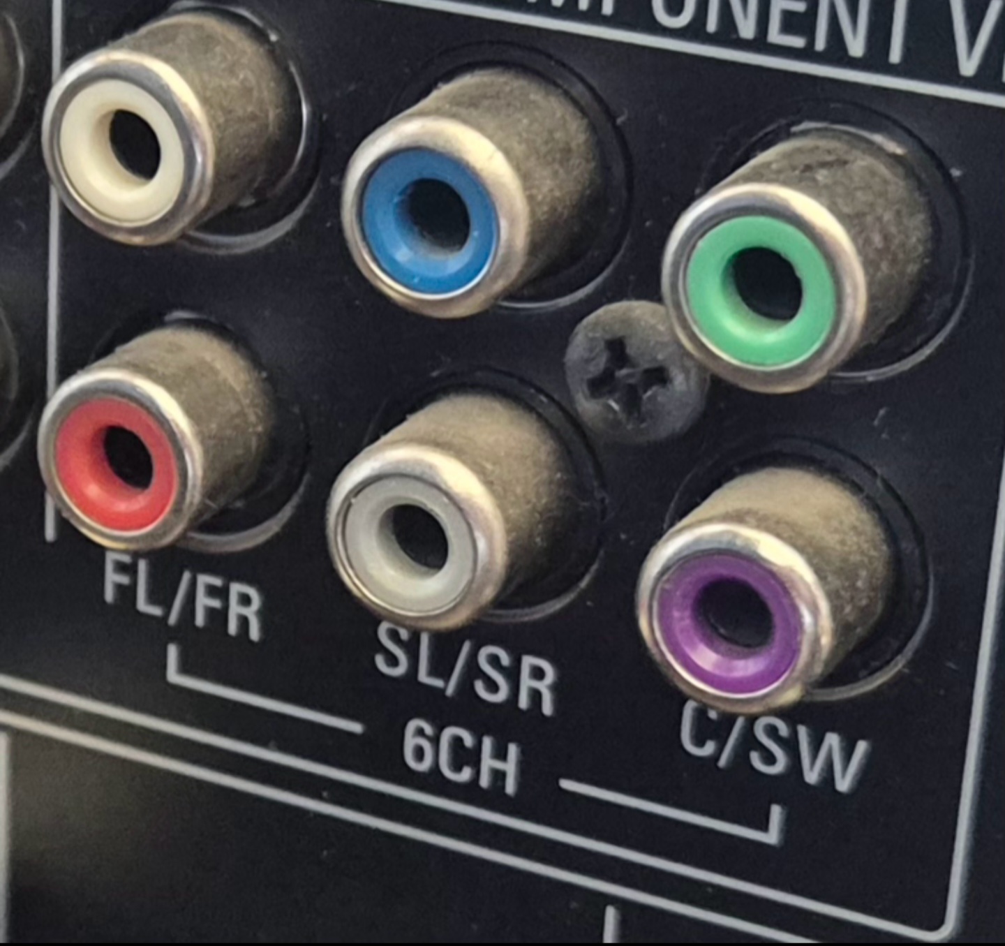

Neredeyse bütün yapay zekalar RCA diyor. Emin olmak istiyorum.

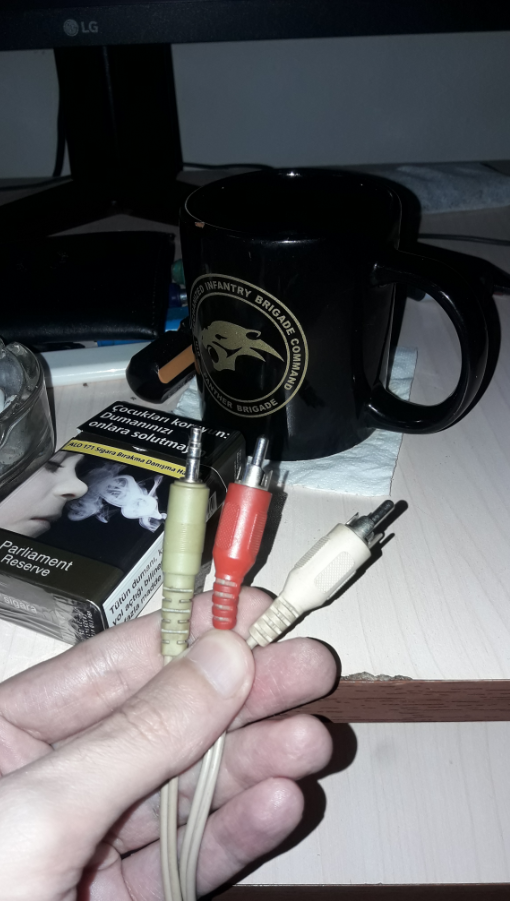

Bir de PC'de kullanmak için 3 tane RCA to 3.5 mm Jack kablo almak lazım değil mi?
Benim PC'de 3 tane Jak girişi var.

Surround sistem yapılacak. Gidip 3 tane RCA to 3.5 mm Jack kablo alsam, PC'ye taksam olur yani?
Surround sistem yapılacak. Gidip 3 tane RCA to 3.5 mm jack kablo alsam, PC'ye taksam olur yani?
İşini kolaylaştıralım. Anakartında optik ses çıkışı, amfinde de optik ses girişi bulunuyor. Bir adet optik ses kablosu alıp bağlıyorsun bir daha kafan rahat oluyor.
Dolby digital veya DTS'yi otomatik ayarlıyor galiba. Ayarlamıyorsa da input setting kısmından optical1/2 hangisine bağladıysan seçip destekli Surround'u seçmen yeterli oluyor.
