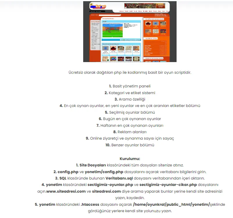

Buradaki tüm talimatları local host için uyguluyorum ancak scripti çalıştırdığımda ekran sürekli errorlar ile dolu. Eski sürüm PHP'leri de denedim ancak olmuyor. Sorun şu ki sadece bu scripti değil, diğer benzer scriptleri de çalıştıramıyorum.
XAMPP kurduysanız veritabanının kullanıcı adı root, şifresi yoktur. Site adresini localhost olarak değiştirdikten sonra, yazdığınız isimde veritabanı oluşturup ona göre yapılandırın. Sonra /home/oyunkral/public_html/yonetim/ yazan kısma C:\XAMPP\htdocs\yonetim olarak değiştirdikten sonra sitenizin çalışması gerek.

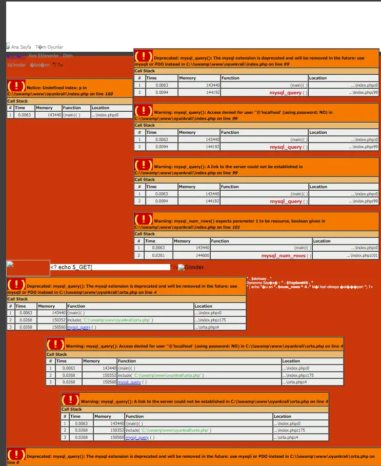

Hocam dediğiniz doğru. Yaptım ancak yine hata veriyor. Mysql komutları ile ilgili sıkıntılar var sanırım.
mysql_query ( )
mysql_num_rows ( )
Bu komutlar ile ilgili 15 tane error kutucuğu var. 2 tane yönlendirdiği açıklama sayfaları var.
Tek tek kodları önerdiği kod ile mi değiştirmeliyim? PHP 5.6 kullanmama rağmen bu uyarıyı vermesi normal midir?

Kullanıcı adı girmemişsiniz ayarlar dosyasında.
Kullanıcı adı root, şifresi ise boş olmalıdır. (Bazı web sunucuları soruyor şifreyi. O zaman koyduğunuzu girin.)
