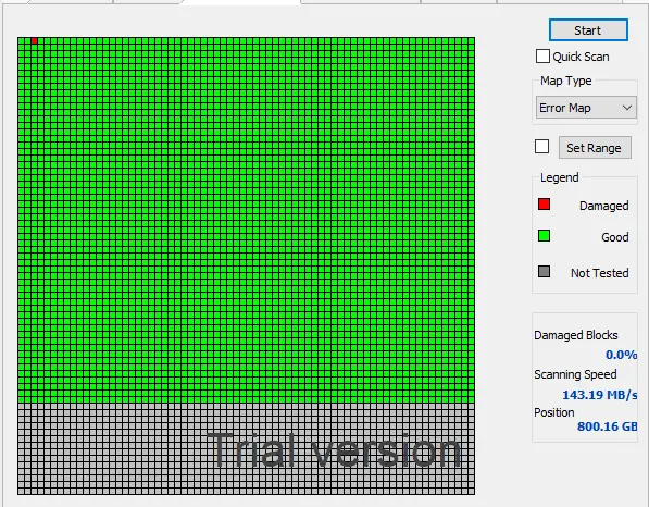

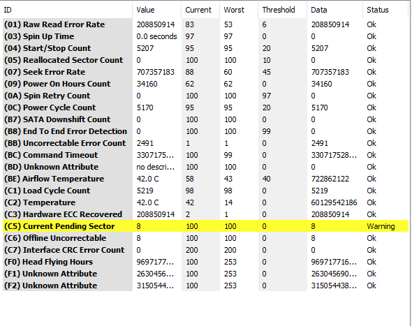

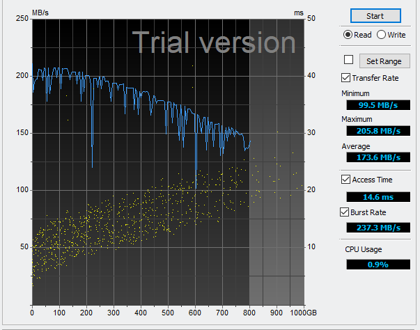

League of Legends oyununda çok fazla ani FPS düşüklükleri ve genel olarak bilgisayar bileşenlerime göre düşük FPS aldığımı düşünmekten ve oyunun arayüzünde falan arada bir seste takılmalar olduğundan işlemci ekran kartı HDD gibi parçaların performansını test etmek istedim. HDD için bazı uygulamalar yükledim ve çeşitli raporlar çıkarttım. Ancak anlamadığımdan size bir danışmak istedim.
Sonuçlar bu şekilde. Şu error scan kısmındaki 3.kare her daim kırmızı çıkıyor. Acaba tesadüf mü diye birkaç kez Full scan yaptım ama hep o 3.kare de kırmızı yanıyor.

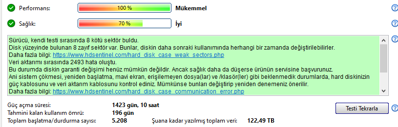

Sağlık %70 gözüküyor, düşük bir yüzde donanımsal bir sorun olabilir. Bir sürü de hata var. Deneyimli arkadaşlar birazdan yorumlarlar.
Sağlık %70 gözüküyor, düşük bir rakam donanımsal bir sorun olabilir. Bir sürü de hata var. Deneyimli arkadaşlar birazdan, yorumlarlar.
Çok teşekkür ederim hocam. Vallahi gözüme en sağlıklı gözüken şey aslında %70 sağlık oranıydı o bile sıkıntı ise ufaktan değiştirme vakti gelmiş gibi. PC yi aldığımdan beri hiç dokunup değiştirmediğim bayadır kullandığım bir HDD olduğu için normal gözükmüştü o oran :D.
HDSentinel'e göre diskte 8 adet bad sector var, bu droplara sebep olabilir. Sorununun kaynağı yüksek ihtimalle HDD.
