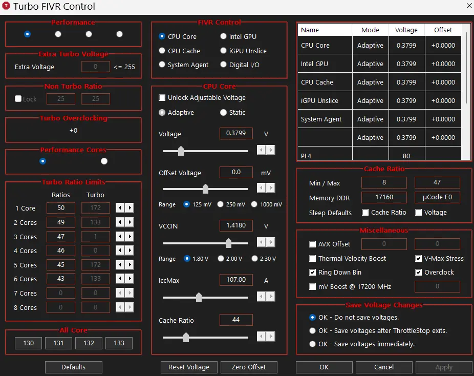

Merhaba, açtığım önceki konuda GTX 1650'nin sadece %40 civarlarında kullanıldığından ve eski oyunları bile güzel performansla oynayamadığımdan bahsetmiş, @Oreki ve @106 hocalarımın yardımıyla Throttling yüzünden olduğunu anlamıştım.

Hocam sıkıntı olmaz değil mi? Program, CPU'ya kalıcı hasar verebileceğini söylüyordu.
@Yener K hocam işlemci sebebiyle bir performans düşüklüğü var zaten cihazda, atılan SS üzerindeki limits sekmesi bunu anlatıyor bize. Bu işlemci limitleri kaldırılırsa HDMI bağlandığında performans düşüklügü yaşanmaz ama.
HDMI yerine dediğiniz gibi Type-C ile görüntü çıkışı alabilirse düzelebilir o bahsedilen sorun. Direkt NVIDIA üzerinden görüntü alınacağı için limit durumları da bayağı bir etkisini kaybedecek haliyle.
Herhangi bir sorun olmaz.
Dediğiniz ayarları yapıp oyunu açınca birden sabit 60 FPS almaya başladım, GPU da %80 kullanılmaya başlandı ama birkaç dakika sonra eski hâline döndü. Sıcaklıkla ilgili olabilir mi?
