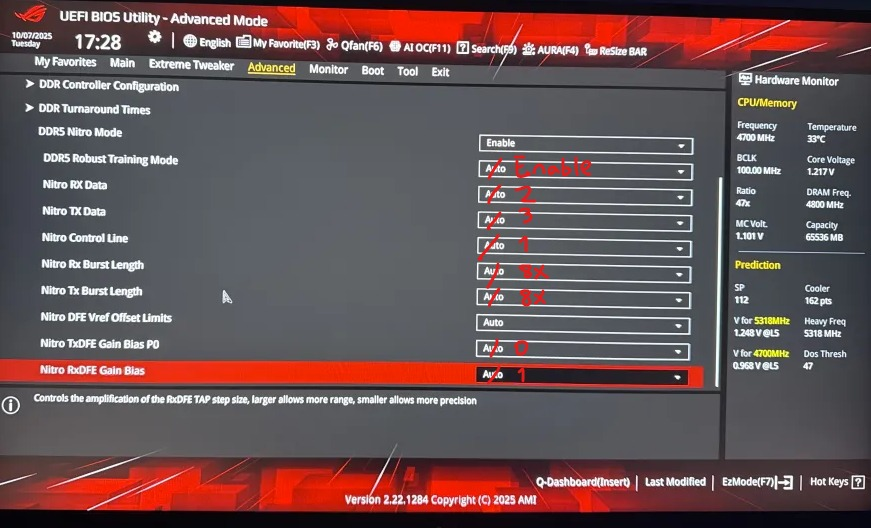

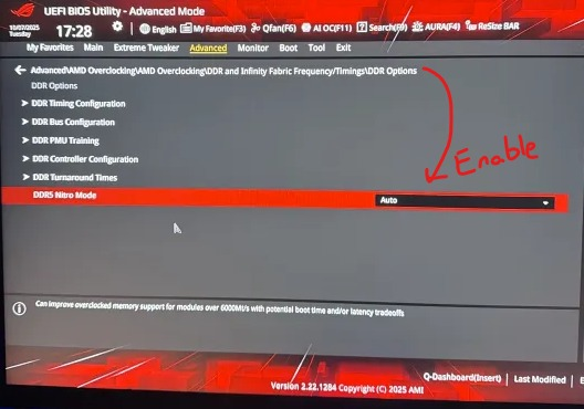

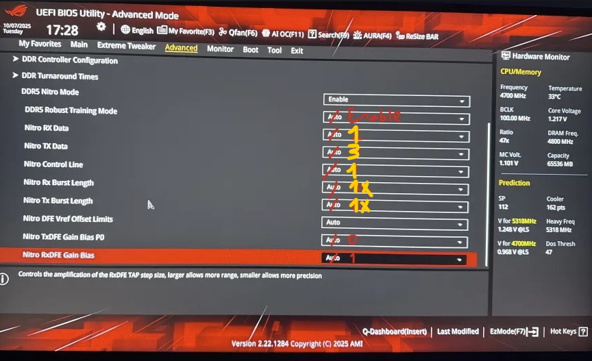

@eleqtr Nitro modunu aktif edebilirsin bir de. O kısmı da atayım ve uygulayıp RTP ile teste al.
Nitro modunu BIOS'ta bir türlü görüntüleyemedim, aradım ama tam olarak nerede biliyor musunuz? @Ayhan Dönmez
Attığım görselde lokasyon yazıyor.
Advanced-AMD Overclock'ta.

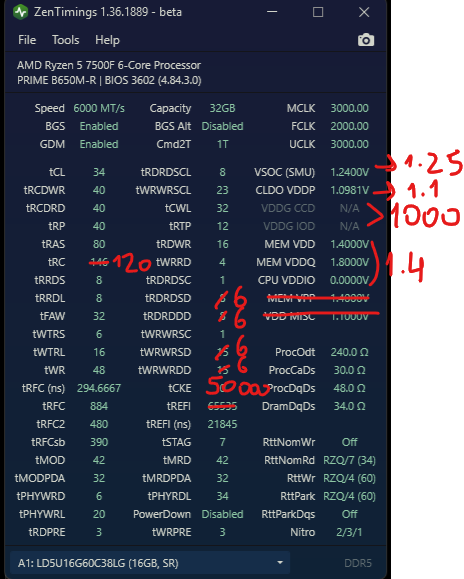

Micron sorunsalı. Timing kabul etmez. tRCD-tRP 40 iken Boot var mı?
@eleqtr tRFC de açamaz Micron. O yüzden Boot edemiyorsun. 240 ns denetmiştim sana. Onu bile açamıyor. Bu IC'lerin hiçbiri tercih edilmemesi lazım normalde DDR5'te. Forumlarda işten anlayan yetkili kişiler tarafından hep 6000 CL30 öneriliyorsa sebebi işte tam olarak da bu. tRFC Auto bırakacaksın ya da tek tek alt sınırı bulmak için deneyeceksin.
nCK= tCK x 2000/6000 formülü gereğince tRFC denersin. 240 ns için 720 denemen lazım ki Boot etmedi. 884 Boot ediyor ama. Arayı bulursun. Birincil zamanlamaları yine ayrı denersin.
1.5 VDD'ye kadar verebilirsin, üzerine çıkma. Micron ve Samsung'da uzun vade güvenilirlik henüz kanıtlanmadı. 1.55 B-Die kullananlar var, üzerine çok denk gelmedim. Micron kullanan ve bu işlerle uğraşan zaten yok denebilir. @eleqtr
Hynix için üst sınır 1.65, diğerleri için garanti yok henüz. Hynix denendi yıllarca ve onaylandı kullanıcılar tarafından. Dökümentasyonlarda da maksimum sınır 1.65 dense de, üzeri mümkün. Micron, Samsung 1.5 üzeri çıkma yine de. Scale olacağı bile belli değil voltajla çünkü.
ASUS'ta Advanced DRAM Settings kısmından Sync Per PMICS yerine By Per PMIC ayarını seçerek A1-B1 DIMM'lerine ayrı VDD-VDDQ girebilirsin. Hynix olan modeli 1.4 VDD-VDDQ tutup Micron olan modülü 1.5 VDD-1.45 VDDQ tutabilirsin. ASUS'ta bu mümkün, bakarsın.

Hynix mi bu iki modül? ZenTimings A2-B2 atar mısın alt kısımdan seçip? Bir de Tools kısmından DIMM telemetrisi mümkünse. HWiNFO'dan RAM kısmını genişletip 2 ayrı modülü iletin bir de, SK Hynix ve DRAM stepping orada görünür. İncelemek lazım. BIOS güncel mi?
@eleqtr Biri Micron diğeri Hynix. Micron timing kabul etmiyor, bu durumda Hynix'e yapılan işlemler geçersiz olur. Sistem Boot etmez yani.

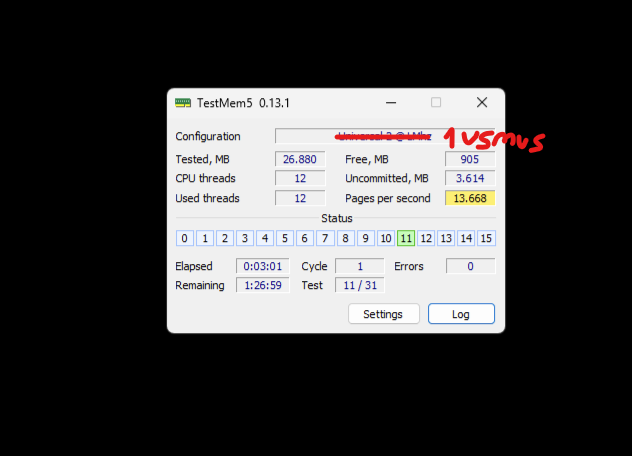

@eleqtr 2 ayrı çip stabil kullanmak zor, seni zora sokar. TM5 1usmus ile teste al eskisi gibi. Boot ettikten sonra A1-B1 iletirsen bakacağım. Ayarlar belli zaten, BIOS güncelle ve Mixed seç.
