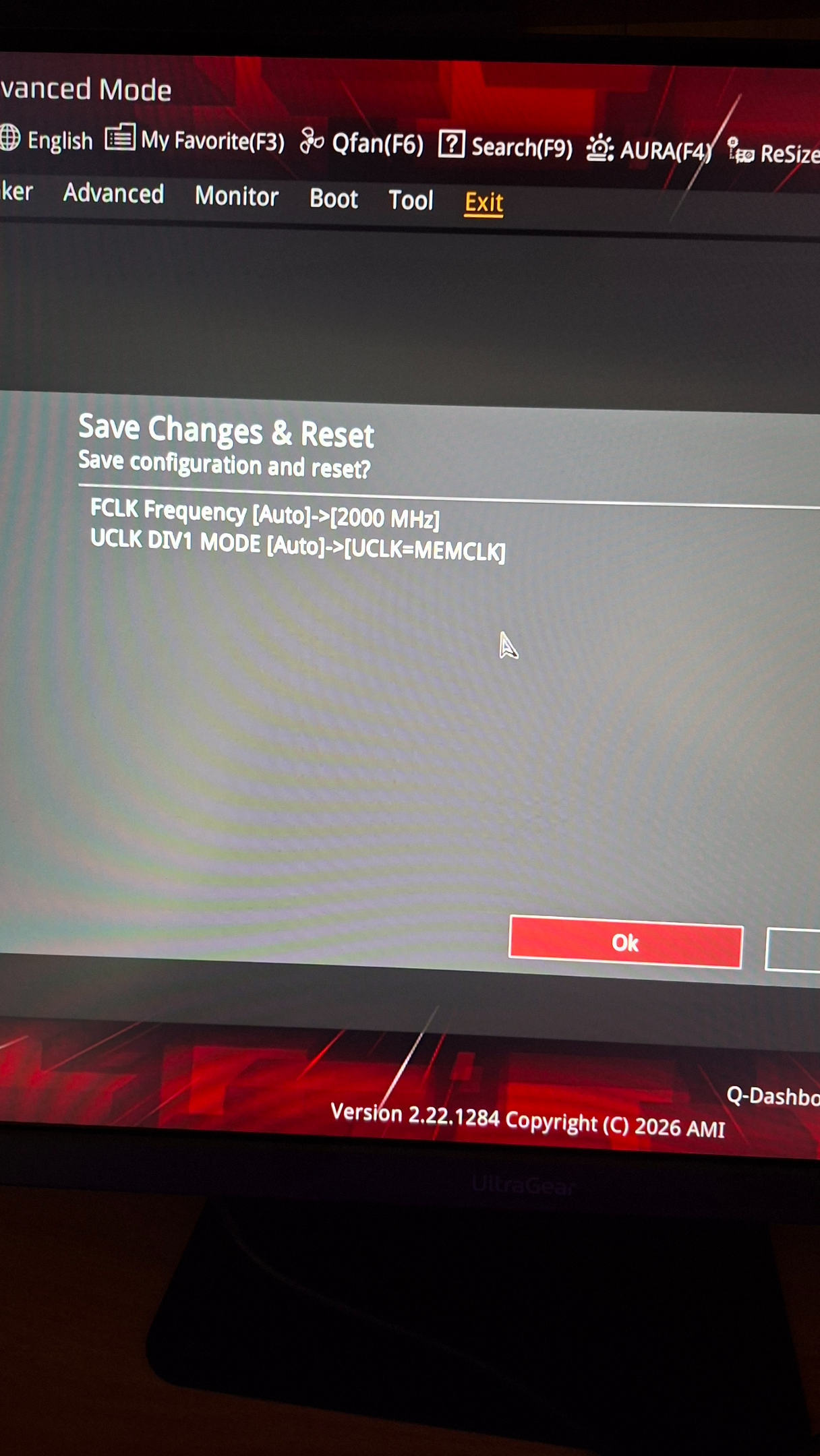

Hynix a-die ve sr olur ise 6400/2133 ayarlarız.
Hocam çok da zorlamak istemiyorum sistemi belki 2000MHz verir geçerim direk işlemciye-30'a +200 MHz veririm böyle kullanirim.
Bir de 200MHz vermem sizce iyi olur mu? Ben düşük ısı ve ortalama yüksek arasi bir FPS istiyorum. %1 FPS çok düşük olması benim için önemli. Arkadaşın dediği gibi 75MHz ile 200MHz arasında kaç FPS fark olur? Amacım bilgi öğrenmek arkadaşlar. Açıklarsanız çok memnun olurum.
Hocam su tarz ayarlar yaptım. Nasıl olmuş? Şunu yap ya da yapma dediğiniz var mı? Dediğiniz ayarlari tam anlamadım ve bulamadım.

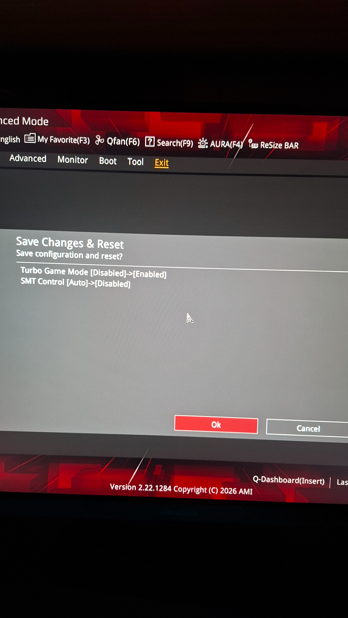

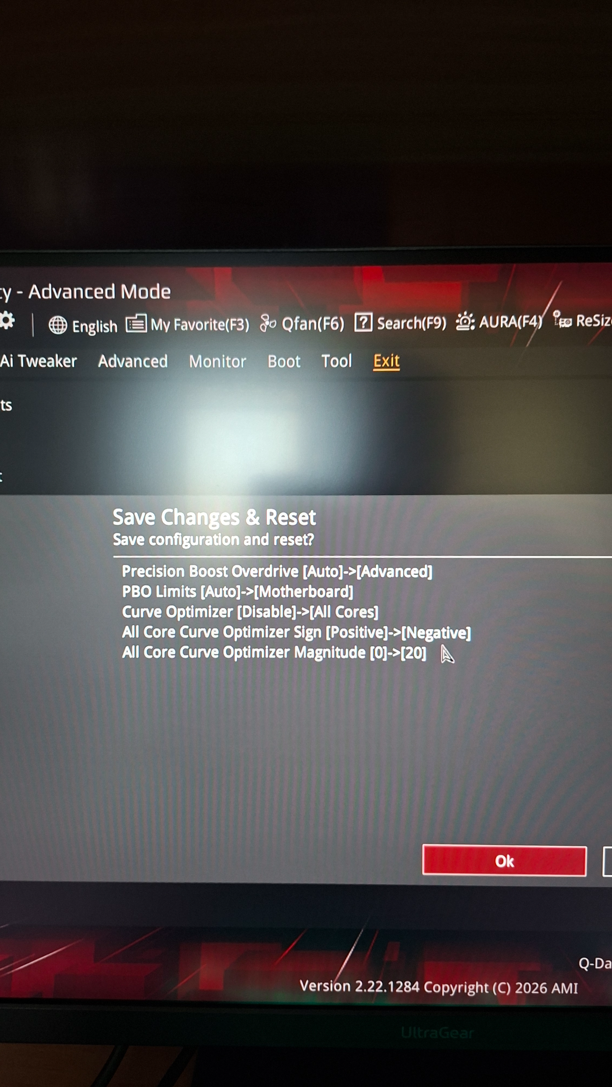

Scaler 6x yapın, -20 stabil ise kullanabilirsin. @STama ayarları iletsin, VT3 ile test edeceksiniz. Turbo Mode her oyun için iyi değil, kıyas etmek lazım. CS'de kısmen avantaj sağlıyor, diğer oyunlarda çok faydalı değil. Derece düşüşü sağlar yine. Tercih meselesi, ben bu modu açık kullanmam. Hyper-threading kapatıyor.
Bu sürümden Zen A2-B2 iletin, inceleyelim.

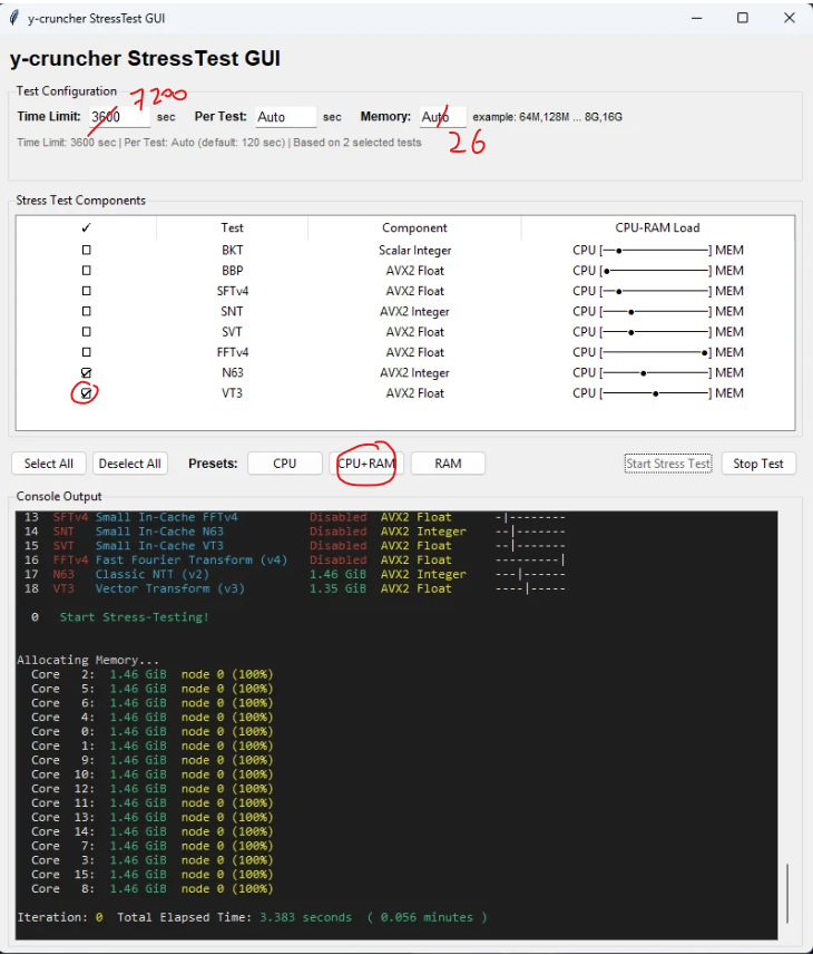

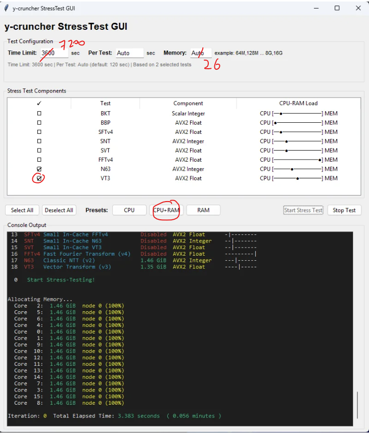

PBO ve UV ayarları için bu testi gerçekleştirin. 7200 saniye, Memory 26G yazın. Yalnızca VT3 tikli olacak. Bellek temizliği sonrası teste başlayın. Arka plan boş olsun. HWiNFO sensörden takip edin.
  • PBO-Advanced
  • PBO Limits-Motherboard
  • Scaler: 6x
  • Boost Clock: +75
  • Curve Optimizer: All Cores Negative -20
  • CPU Load-line Calibration: Mode 2

PBO ve UV ayarları için bu testi gerçekleştirin. 7200 saniye, Memory 26g yazın. Yalnızca VT3 tikli olacak. Bellek temizliği sonrası teste başlayın. Arka plan boş olsun. HWiNFO sensörden takip edin.

Hocam Boost clock gerekli mi sizce bu işlemciye? Bazı testler izledim +200MHz -30 co ile Boost clock Auto -30 co neredeyse aynı değerleri veriyorlar.

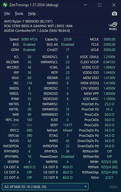

Hocam ZenTimings programını indirdim durumlar böyle. Turbo modu kapattım. -25 co undervolt haricinde RAM'leri 2000MHz yaptım attığım fotodaki gibi yukarıda zaten. Başka bir şeyi ellemedim.
@Ayhan Dönmez
Bunlar giriş seviyesi ayarlar mı?
Aynen hocam. En güvenli ayarlar bu şekilde. Bende biraz araştırdım. Ben sadece -25 ile kullanıyorum. OC yapmadım ve diğer ayarları değiştirmedim. Bir de gücü anakart seçtim o kadar.
