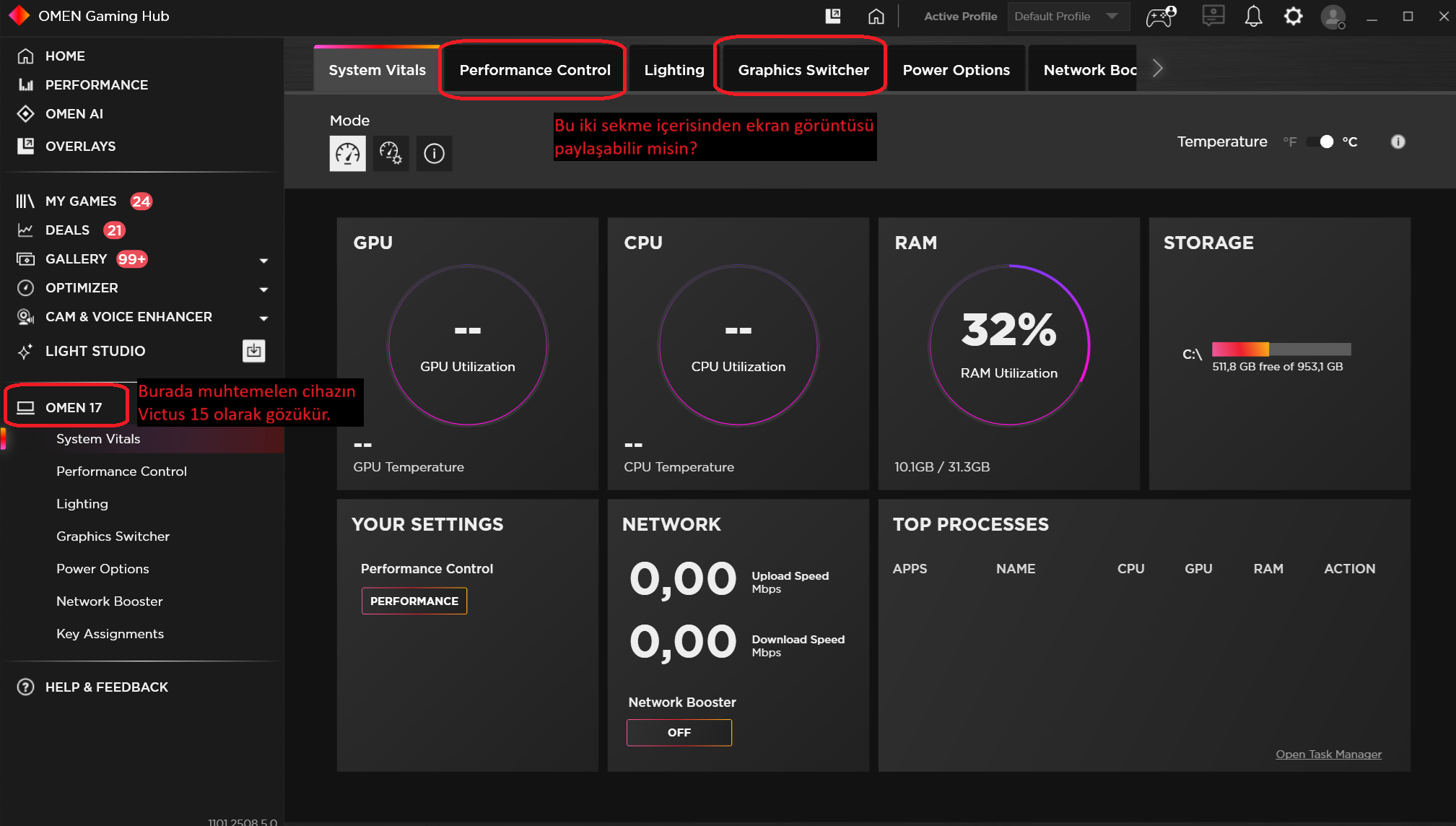

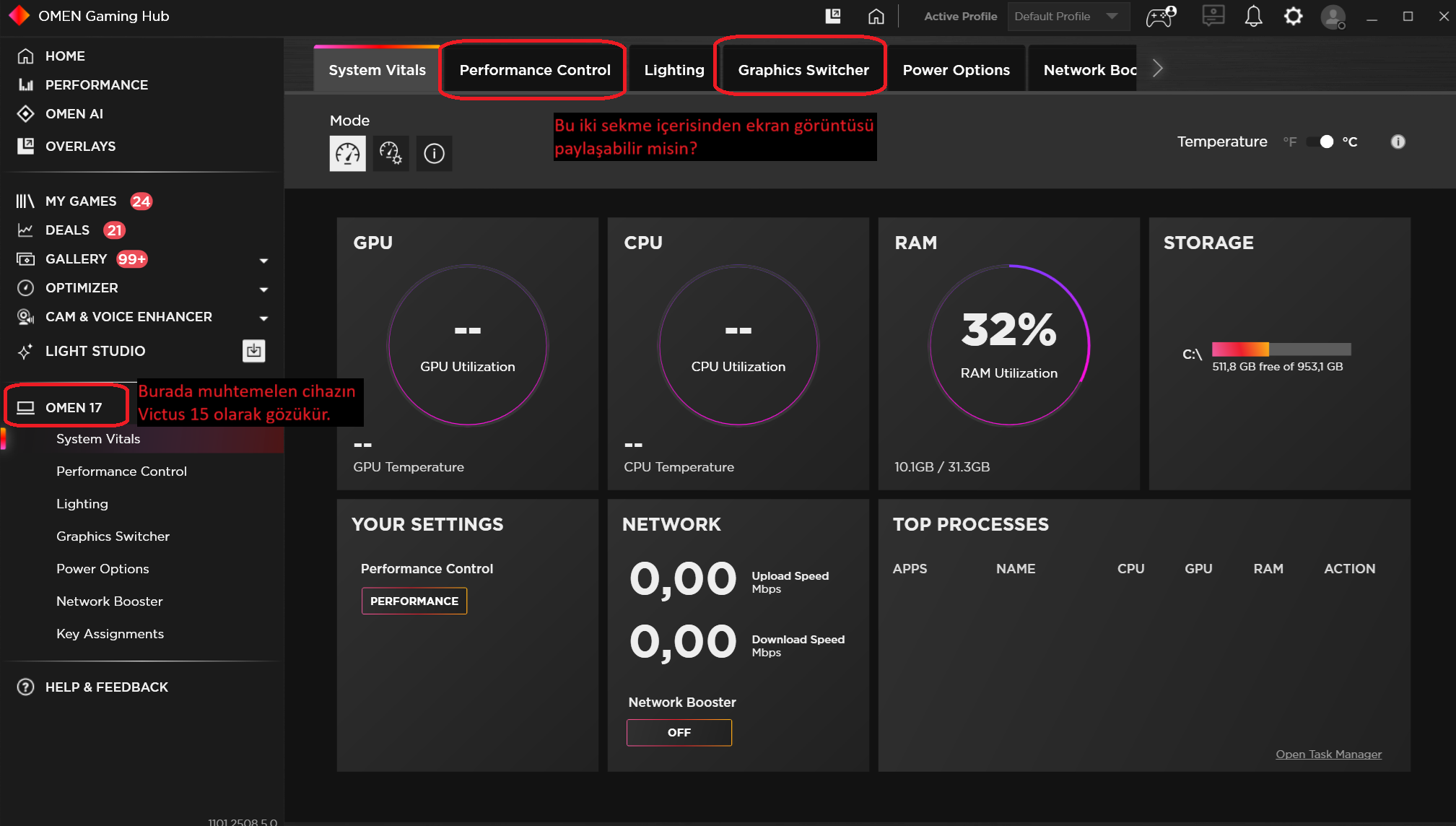

Sanırsam sen de Omen Gaming Hub kullanıyorsun. Bu durumda aşağıdaki görseldeki işaretli sekmelerden ekran görüntüsü atabilir misin?
Eki Görüntüle 183605

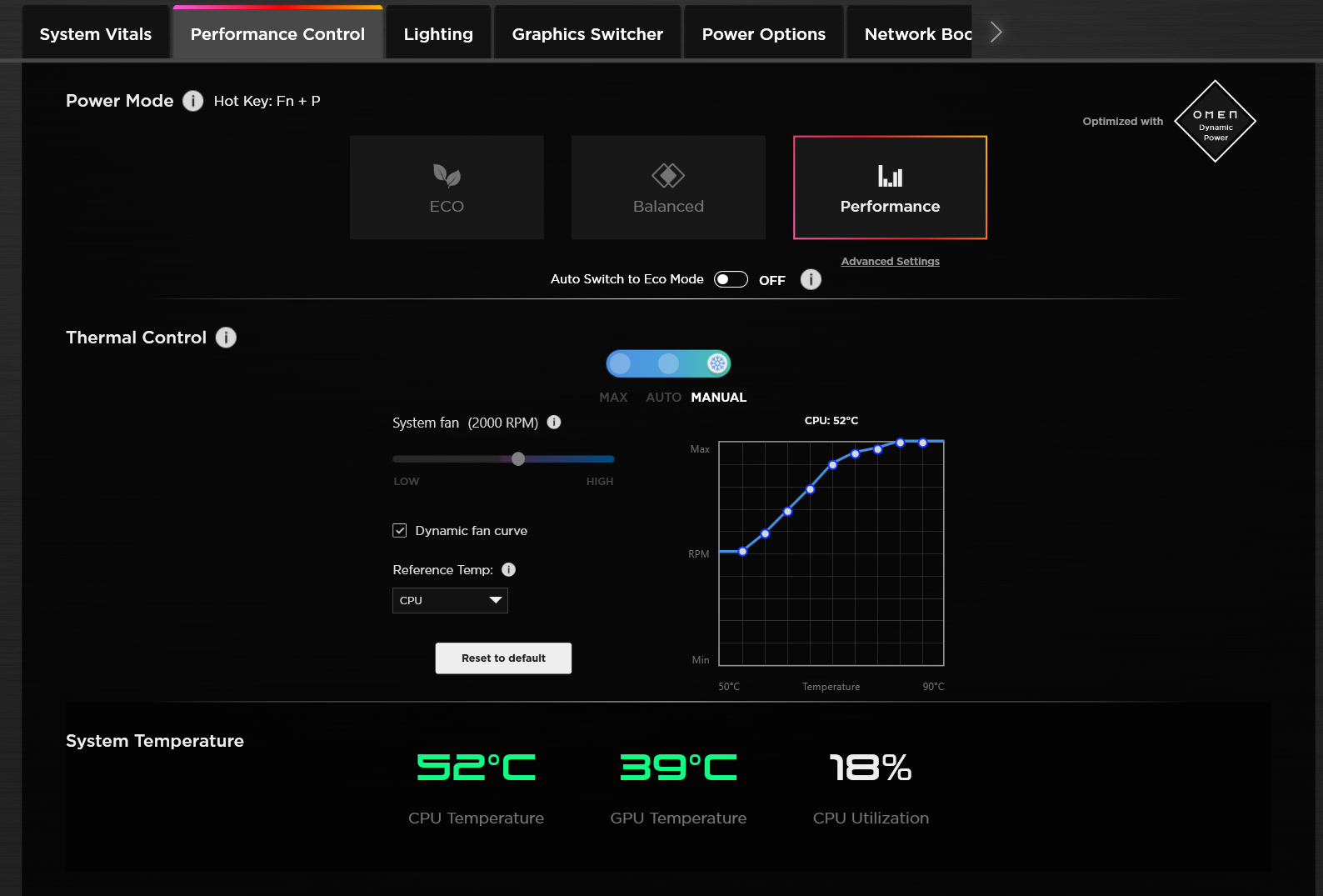

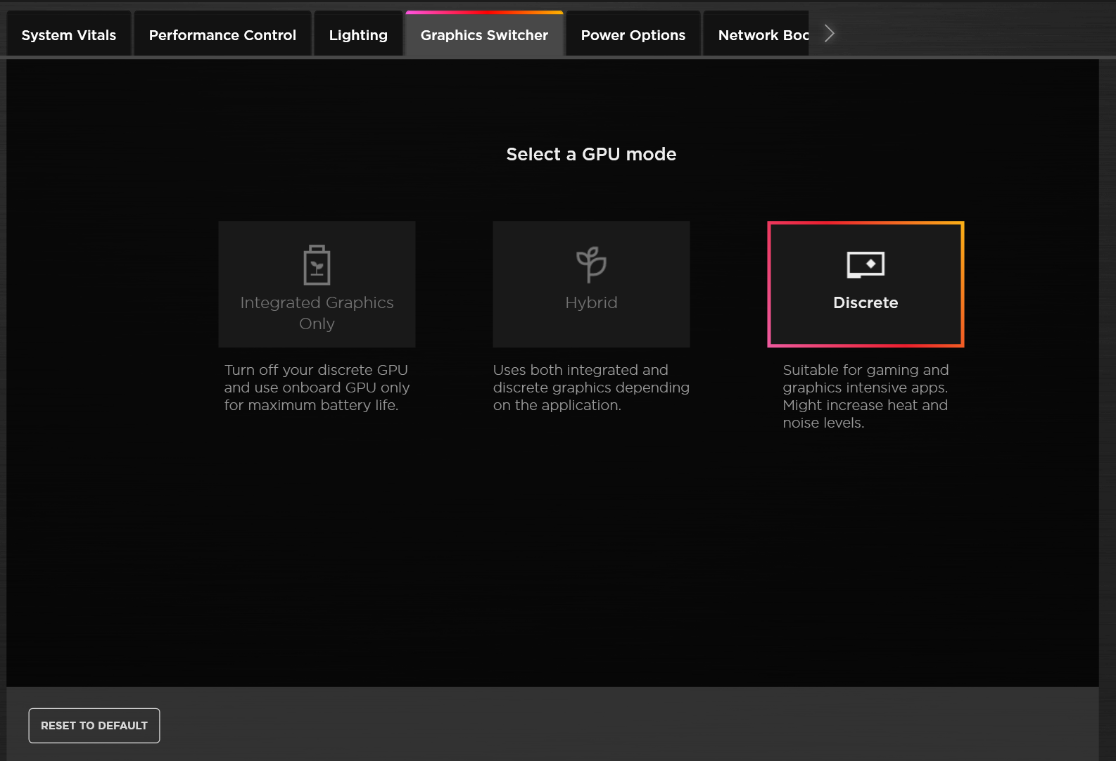

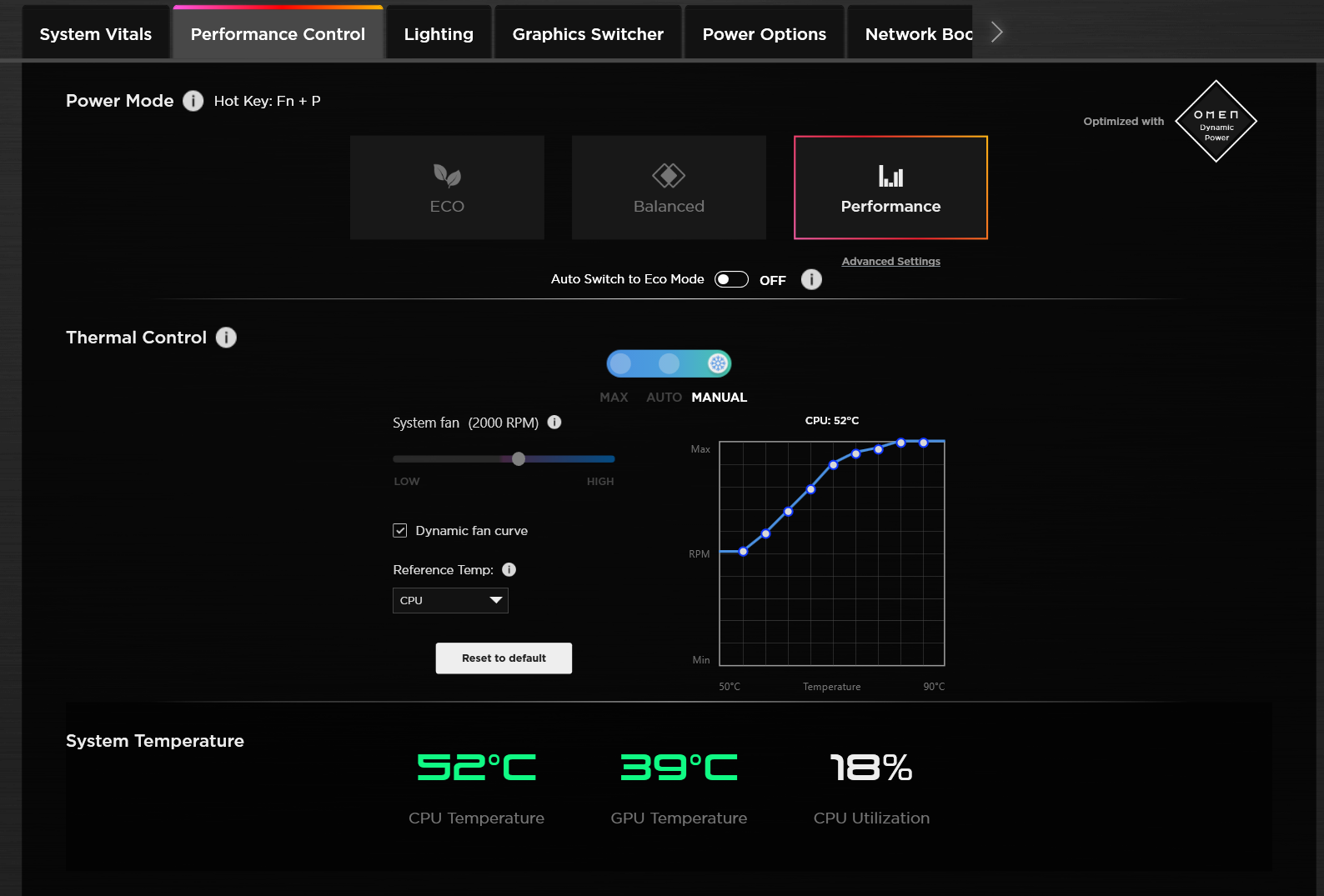

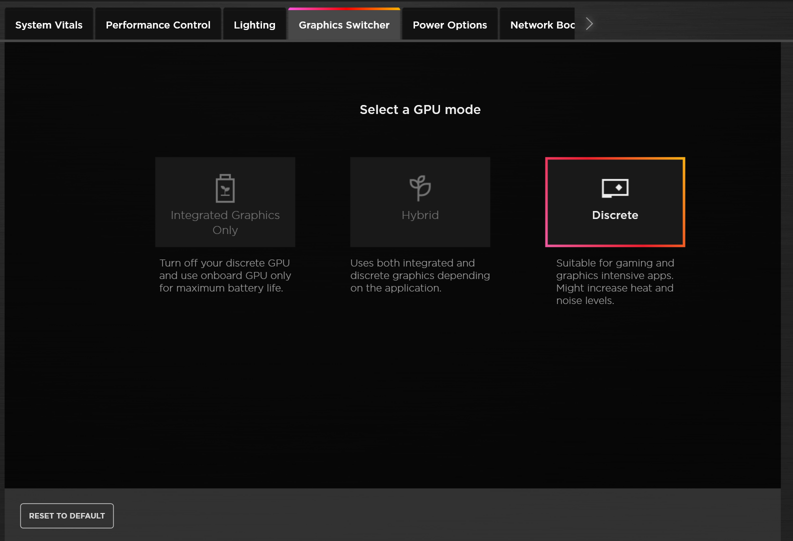

Performance Control sekmesine girip güç moduna bakın. ECO moddaysa önce Balanced yapıp oyunu açın, Balanced ise Performance yapıp deneyin. Bir de Graphics Switcher sekmesine girip bakın. Eğer bendeki gibi Discrete seçili değilse bunu seçip cihazı yeniden başlatın. Ancak önce Graphics Switcher sekmesini ayarlayın.
Bu arada, Performance Control sekmesinde güç modunu Performance yapacaksanız bendeki gibi custom fan ayarı yapmanızı tavsiye ederim. Normaldekinden daha çok güç çekeceği için fan modu Auto'da gerektiği kadar dönmeyebilir. Mümkünse 90 dereceden sonra fan hızı %95'in üzerinde çalışsın. Hatta grafiği direkt bendekiyle aynı yapabilirsin deneme maksatlı.

Eki Görüntüle 184189
Eki Görüntüle 184190
