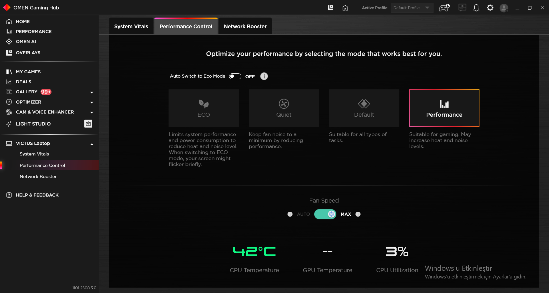

omen gaming hubdan max yaptım fanları ilk başta düeliyo gibi oldu ama sonra tekrar eskiye döndü

Fanları max ayarda tutmamalısın. Custom ayara getirip benim attığım ekran görüntüsündeki gibi ayarla noktaları. Bire bir tutturmak zorunda değilsin ama 95 derece noktasında fan hızını %95 olarak ayarlayabilirsin. Gerisini azar azar aşağı çekebilirsin. Bir de söylediğim ayarları yaptıktan sonra bir şeyler değişti mi? Veya yapabildin mi ayarları?

sendeki ekran bende çıkmıyor ki 3 sekme var :(

Tamam problem yok. En azından cihazına ne kadar müdahale edebildiğimizi gördük. Custom fan ayarı yoksa Auto'da kalsın.

Bundan haricen, Omen Gaming Hub'ı indirtmemin sebebi iGPU ve dGPU'yu ayarlayabilmeni sağlamaktı. Ancak böyle bir şey görebileceğimiz üzere mümkün değilmiş. Bu durumda Ayarlar > Sistem > Ekran > Grafik ayarları sekmesine gidip buradan elle oyuna GPU modu atayalım. Açılan ekrandaki listeden oyunlarını bul. Valorant demiştik, buna tıkla, Seçenekler butonuna tıkla, Grafik tercihi ayarından yüksek performan ve parantez içinde harici ekran kartı yazan seçeneği seçip kaydet.
