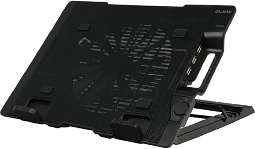

Öncelikle fan temizliği, termal macun bakımı gibi bakımlar yapmak gerekli. Ama sıvı metal mi, normal macun mu oda çok önemli. Sıvı metal var ise, sakın kendin yapmaya çalışma tecrübeli değilsen. Sıvı metal uygulaması, normal termal macundan çok daha farklıdır uygulaması. Bu seride normal macun var sanırım ama. Ve laptop soğutucuların da faydası olur. Laptop kullanırken Zalman zm-ns2000 modelini kullanırdım, sıcaklığa faydası olurdu. Tavsiye ederim biraz tuzlu fiyatı ama, en iyilerden biridir. Single Player oyun oynarken ekran yenileme hızına eşitleyip FPS'ni, bir miktar sıcaklık düşürülebilir MsıAfterburner Rivaturner sayesinde. Yani 144 HZ ekranın var ise, FPS değerini 144 yaparsan daha fazla FPS için zorlamazsan oda serin çalıştırır bir miktar. Tabi bu Online oyunlar için geçerli değil, Online oyunlarda her zaman yüksek FPS önemlidir. Buda PC'yi ısıtır genelde, yük bindirir çünkü olabildiğince yüksek FPS için çalışır.
