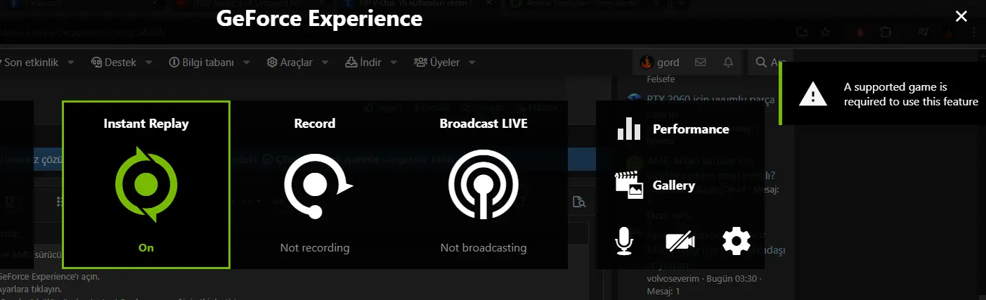

Kayıtı almak için ALT+F10 yaptığımda sağ taraftaki hatayı veriyor bu sorunun çözümü de Masaüstünde de kayıt özelliğini açmam gerekiyor. Bu da NVIDIA kartın çalışması gerekiyor masaüstünde ayarı var ancak olmuyor.
Zaten oyun sırasında aldığım kayıtta sıkıntı olmuyor hiç. Oyun dışında çalıştıramıyorum bu özelliği
