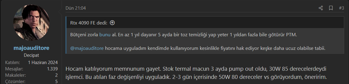

@talongod hocama ben uyguladım oda HP Victus 16 kullanıyor.

Bunlar termal ped değil, termal macunun yerini alacak yeni bir teknoloji. Isındığında jöle kıvamına geliyor, soğuduğunda ise katı hale dönüyor. Bu sayede ‘pump-out' sorunu yaşanmıyor ve çok daha uzun ömürlü oluyor. Üstelik yüksek ısı iletkenlik katsayısına da sahip. Clevo kasa Monster laptopumda ısınma sorunum çözüldü.
Bütçe varsa bu daha performanslı ve daha uzun ömürlü.
