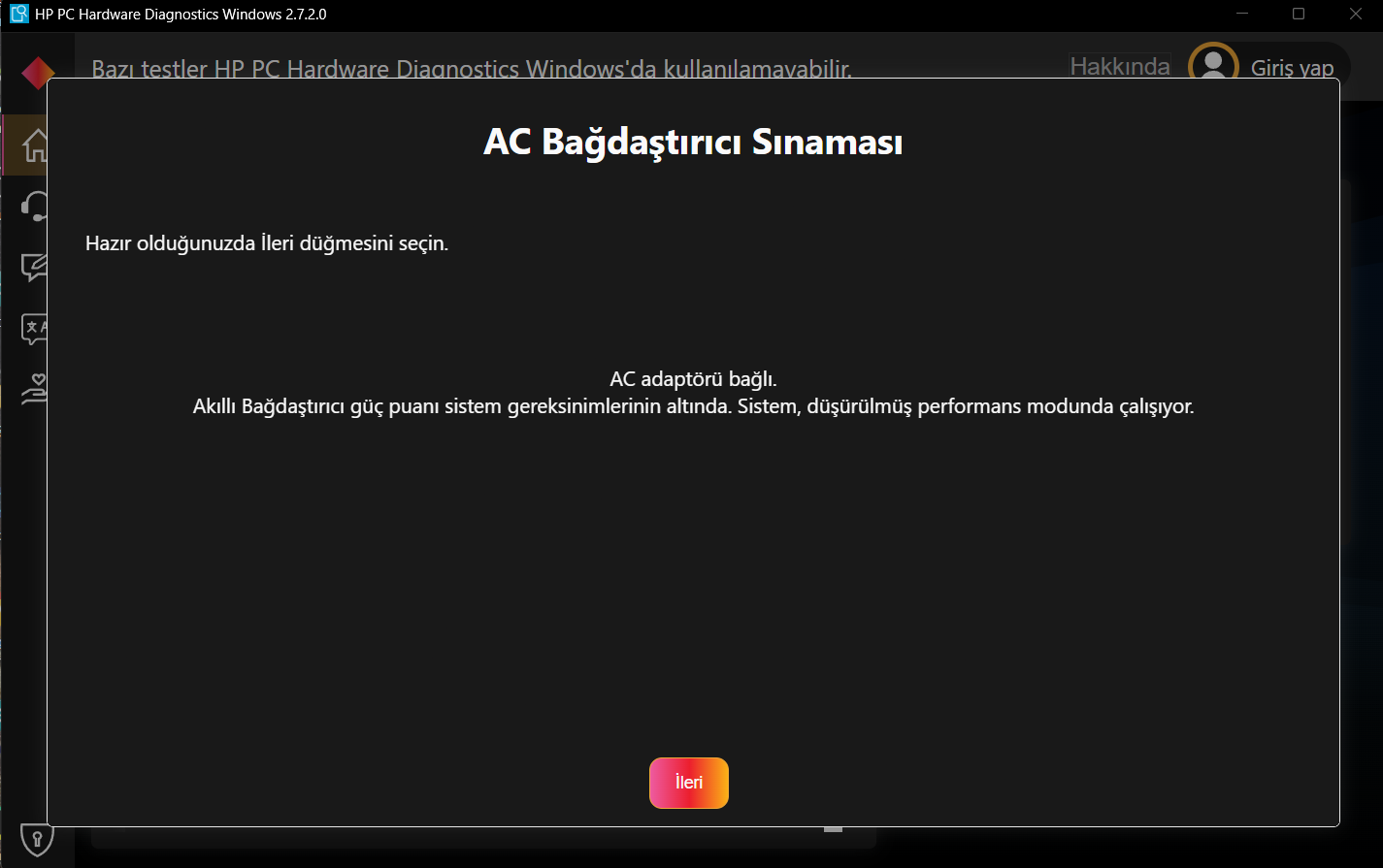

HP'nin sağladığı resmi donanım tanımlama uygulamasında güç puanı sistem gereksinimlerinin altında diyor. Bunun sebebi ne olabilir?
    63 KB · Görüntüleme: 56
