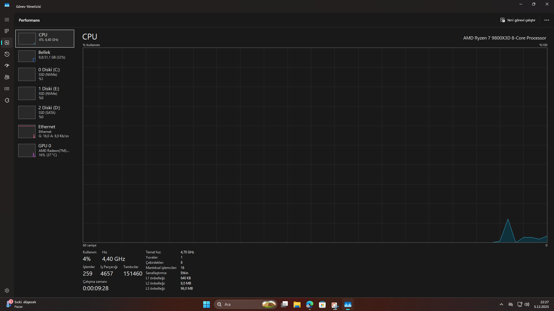

İşlemcimin dahili kartından bağlanabildim hocam lakin ekran kartımın fanları dönüyor, RGB beyaz ışığı da yanıyor ama ekran kartını görmüyor görev yöneticisinde. Kesin olarak nasıl çözebilirim bu sorunu?
Macun yenilerken soketin içine veya işlemci pinlerine bulaştırmış olabilirsin. En kötüsü işlemci pinli ise dikkatlice bak belki kopan bir pin olabilir. Bende Thermalright işlemci güçlendirme kiti kullanıyorum 7800X3D ile. Sorun olmadı. Normalde anakartın LGA kapağını kapatırken işlemciyi bir miktar sıkıştırır ve pinlerin tam temasını sağlar. Güçlendirme kitlerinde bu sıkıştırma vidalara bağlı bir durum yani iyice vidaları sıkman lazım emin olana kadar. Sistemde bir sorun olduğunda genelde sağ üst köşede anakart Debug ledleri yanar.

Öncelikle "kesin olarak" ifadesine çok takıntılısınız. Ekran kartının PCI-e yuvasına tam oturup oturmadığını, güç kablolarının tam oturup oturmadığını kontrol edin.
Yeniden söküp takacağım hocam haber vereceğim.
