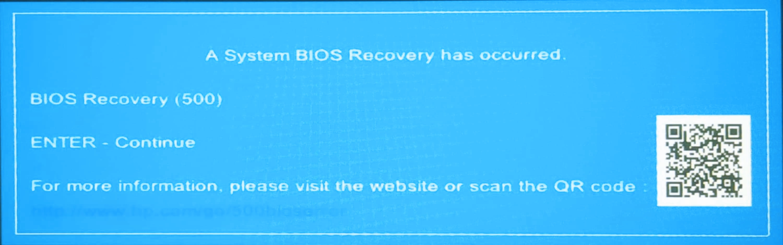

Merhaba, HP Victus 16 S-0000 modelini kullanmaktayım. PC'min son BIOS güncellemesi olan F. 30 güncellemesini yaptım fakat bu güncellemeden sonra BIOS'a hiçbir şekilde (ESC, F10) girememeye başladım. Bir arkadaşım da aynı sorundan muzdarip. Acaba çözebilen veya sorunla karşılaşan var mıdır?
Üstteki mesajımda
şeklinde yazdığım kısımda "A System BIOS Recovery has occurred" yazısını "A System BIOS Recovery has an error occurred" şeklinde anladığım için bunu "BIOS Recovery error (500)" şeklinde yazdım ama kurtarma başarılı bir şekilde tamamlanmış ancak ne yazık ki bu hiçbir şeyi değiştirmedi.

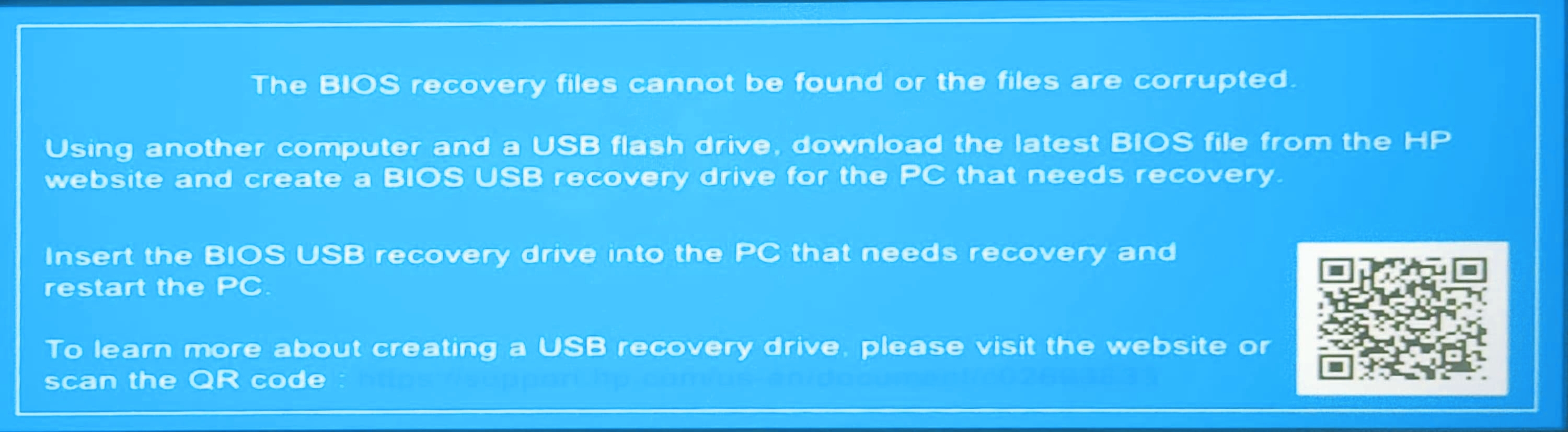

F.30 Recovery mesajı:
F.29 Recovery mesajı:
