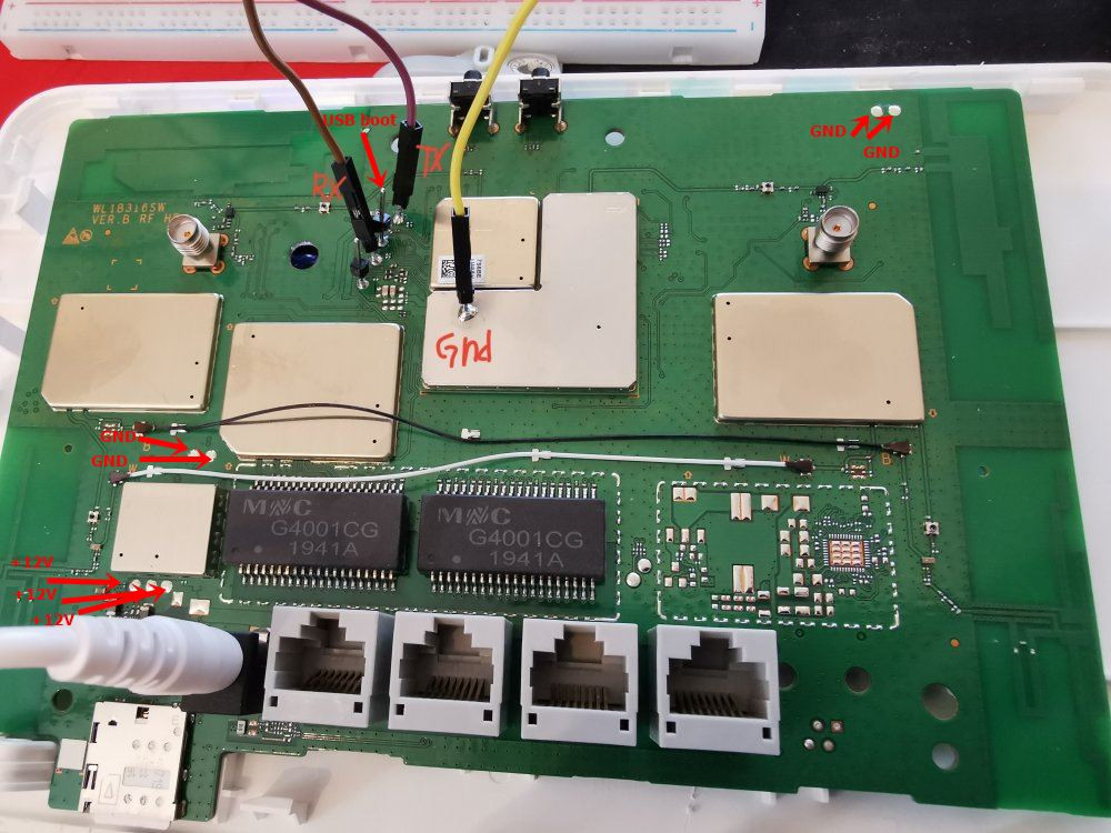

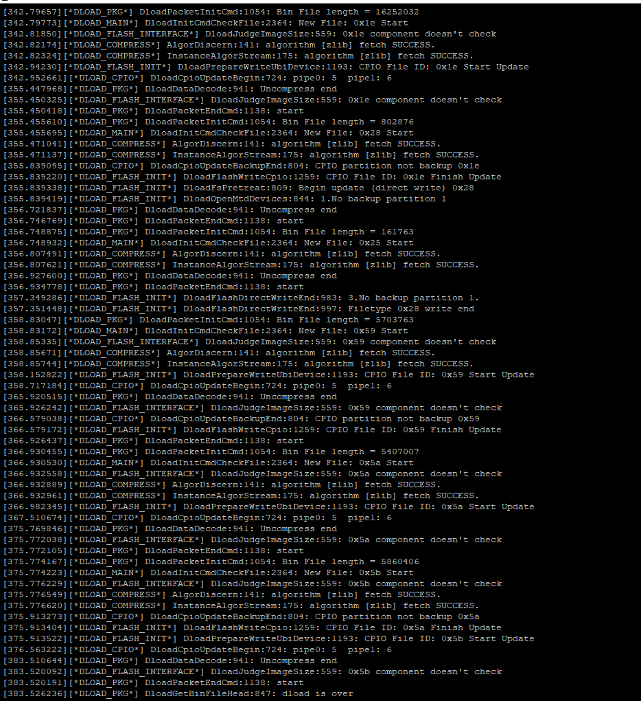

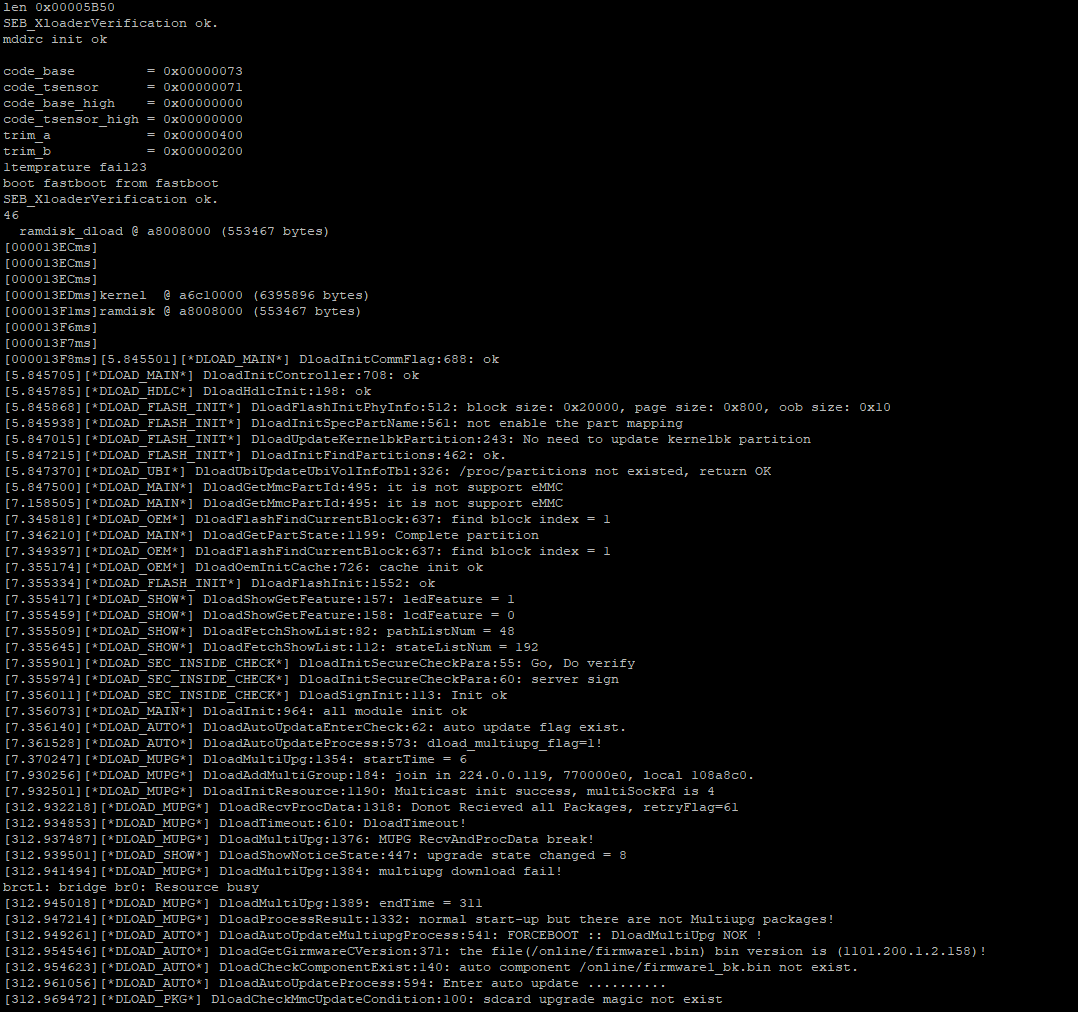

1. UART Denemesi
Raspberry Pi 5 kullanarak UART üzerinden bağlantı kurdum. Pi'nin GPIO pinlerini (TX: Pin 8, RX: Pin 10, GND: Pin 6) anakart üzerindeki UART pinlerine bağladım.
  • Baud rate 115200 ile boot mesajlarını okuyabiliyorum
  • Ancak hiçbir şey yazamıyorum, input tamamen kapalı
  • Araştırdığımda başka kullanıcıların da aynı sorunu yaşadığını gördüm, Huawei UART RX'i kasıtlı olarak devre dışı bırakmış
Anakart üzerinde USB Boot etiketli bir pin bulunuyor. Bu PIN'i GND'ye bağlayıp cihazı açtığımda UART'ta "USB Boot" logu görüyorum ancak yine yazma mümkün olmuyor.
Sorum: Bu modelde UART RX'i aktif etmenin bilinen bir yolu var mı?

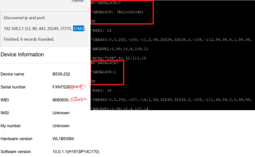

"20249" portuna telnet açınca AT komut seti çıkıyor, ama AT dışındaki komutlara Error veriyor
Birçok AT komut seti denedim ama, sadede AT ye OK veriyor geri kalanlara error veriyor.
AT+ VE AT^ setlerinin tamamına error veriyor.

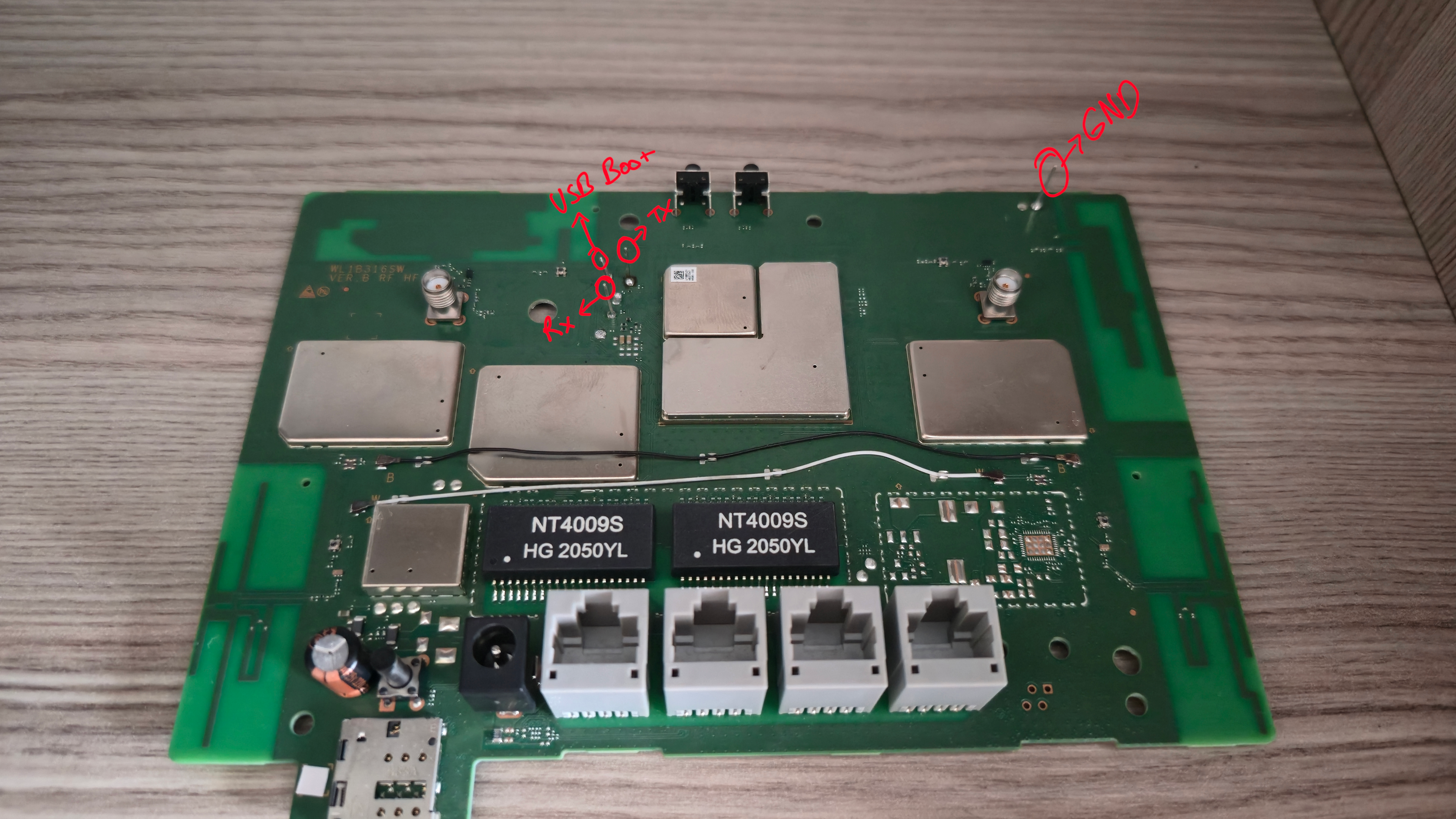

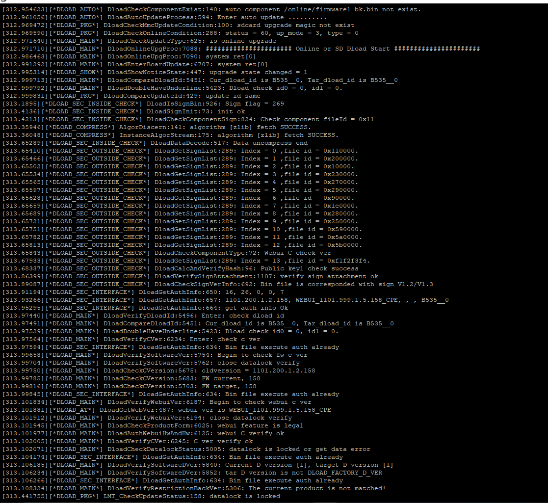

Bende 2 adet bu modemden var 10.x ve 11.x sürümü securboot aktif, uart aktif ama rx kapalı,
Bazı eski modeller için sefure loader dosyaları yayınlanmış ama 535 için yok.
Usb boot pini gndye çekilip enerji verilince balong flash modu açılıyor ama uygun binary olmazsa anlamı yok..

20249 sinyal verilerini telnet üzerinden basıyor, AT komutseti kapalı...
AT sorgusuna OK dönüyor. Komut seti doğru,

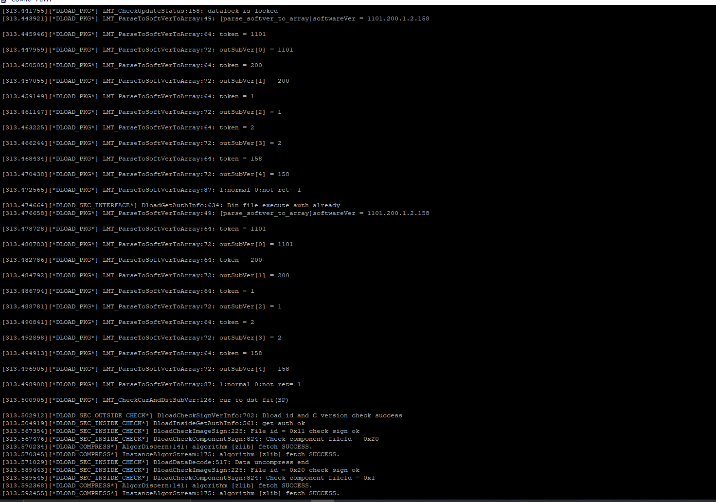

AT^DATALOCK? Komutuna :1 dönüyor.
Doğru datalock şifrresi bulunabilirse AT komutsetini açacak.
