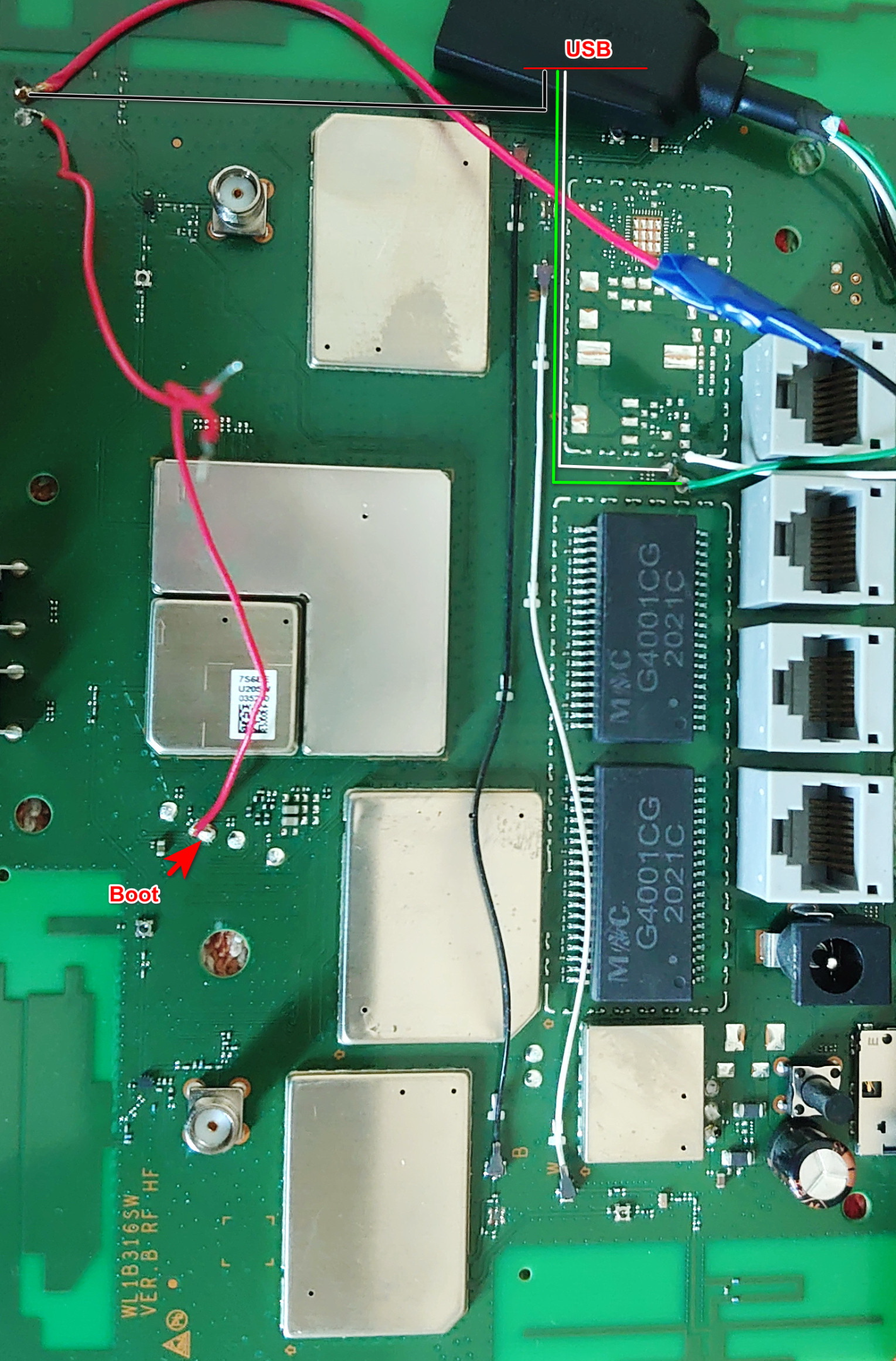

1. UART Denemesi
Raspberry Pi 5 kullanarak UART üzerinden bağlantı kurdum. Pi'nin GPIO pinlerini (TX: Pin 8, RX: Pin 10, GND: Pin 6) anakart üzerindeki UART pinlerine bağladım.
  • Baud rate 115200 ile boot mesajlarını okuyabiliyorum
  • Ancak hiçbir şey yazamıyorum, input tamamen kapalı
  • Araştırdığımda başka kullanıcıların da aynı sorunu yaşadığını gördüm, Huawei UART RX'i kasıtlı olarak devre dışı bırakmış
Anakart üzerinde USB Boot etiketli bir pin bulunuyor. Bu PIN'i GND'ye bağlayıp cihazı açtığımda UART'ta "USB Boot" logu görüyorum ancak yine yazma mümkün olmuyor.
Sorum: Bu modelde UART RX'i aktif etmenin bilinen bir yolu var mı?

B535'te V4/V5 datalock algoritması kullanılıyor o yüzden github'da bulamadınız. Eski B525s serileri V3 algoritması kullandığı için kolayca kırılıyordu. Sanırım tek çare loader moduna alıp farklı FW atmak kalıyor.
Loader moduna almak kolay ama orjinal loader yüklendiğinde nvram verisini siliyor. yüklendikten sonra geri dönüşü yok. bunu birşekilde aşmanın yolu olmalı araştırmaya devam
İfadeler: drX
Loader moduna almak kolay ama orijinal loader yüklendiğinde NVRAM verisini siliyor. Yüklendikten sonra geri dönüşü yok. Bunu bir şekilde aşmanın yolu olmalı araştırmaya devam

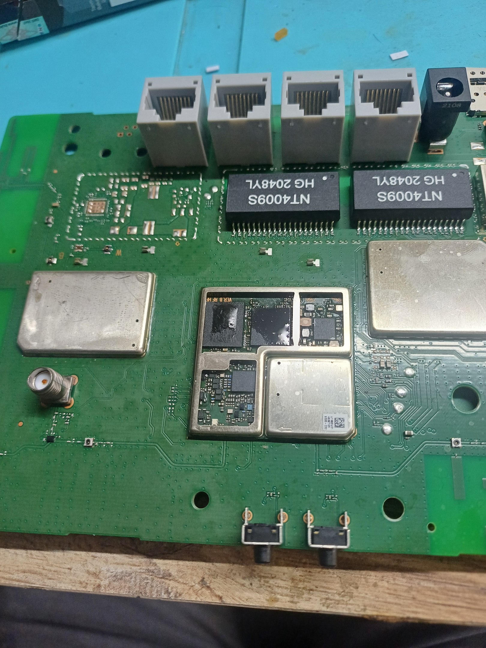

Mecbur NAND çipini söküp okuyacağız o zaman.
