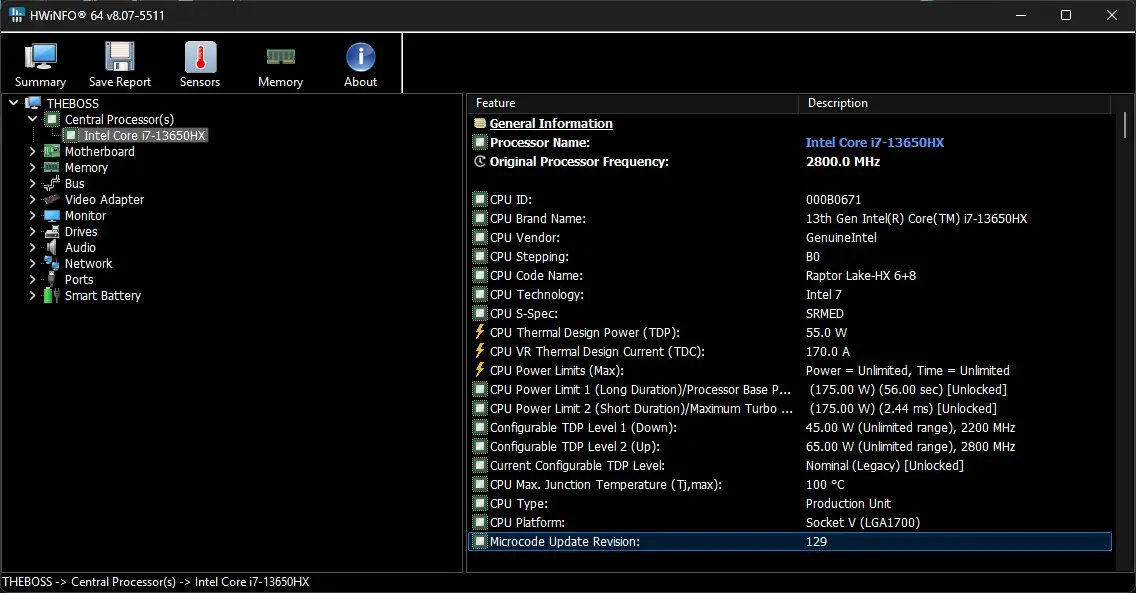

Bu sorun sadece LOQ cihazlarda değil, HX serisi bütün cihazlarda olabilir. Cihazınızın sağladığı en son BIOS sürümünü yükleyin, güncellemeden sonra HWInfo 64 uygulamasından kontrol edin sürümünüzü.
Örnek bir görüntü:
