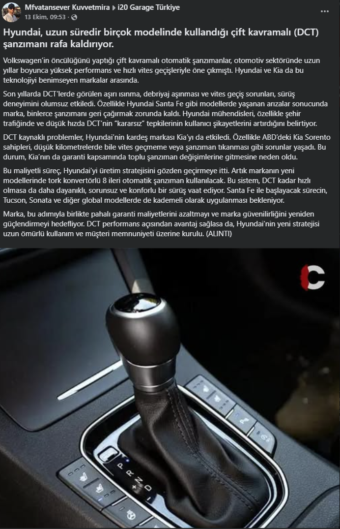

Facebook üzerinde şöyle bir şeye denk geldim. Doğruluk payı nedir, henüz bilmiyorum. Ama Hyundai, doğru yolu sonunda bulacak gibi. DCT şanzımandan vazgeçecekler ise mantıklı bir tercih olacaktır. Zaten ellerinde 8 ileri, tam otomatik gibi güzel bir şanzıman vardı. Staria modellerinde bolca kullandılar.
Sen koy dizel, Turbo, atmosferik motor; yanlarına da bu şanzımanı ekle, sonra satış rakamlarını arkana yaslan, izle. Araçların gayet güzel, bu şanzımanla birlikte daha da çok tercih edilir.
Her zaman söylediğim gibi, tork konvertörlü tam otomatik şanzımanlar tavsiye ediyorum.
