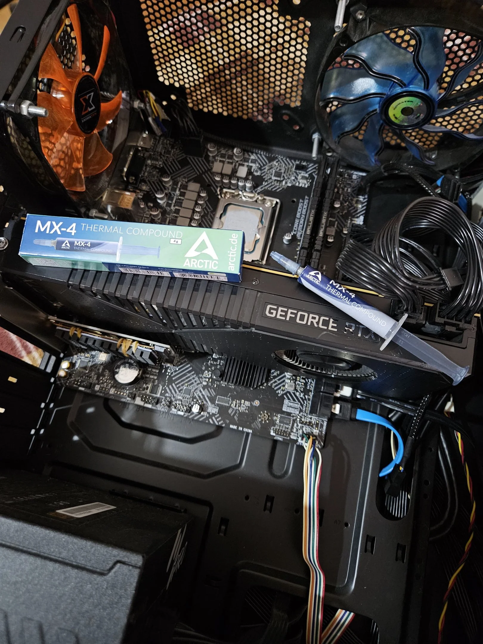

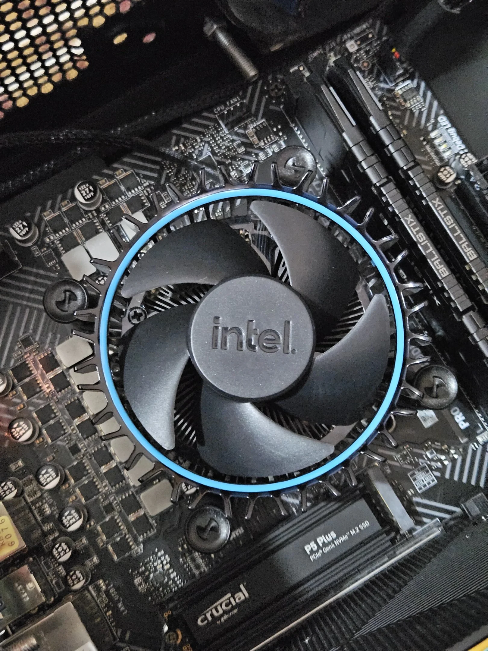

Bunu hangi mühendis yaptı bilmiyorum ama belki de 20 senedir aynı tasarım. Sökmesi çok kolay ama takması acayip zor. Her şey yerli yerinde olsa da bastırmak gerekiyor ben de çekindim. Elimi falan acıttı.

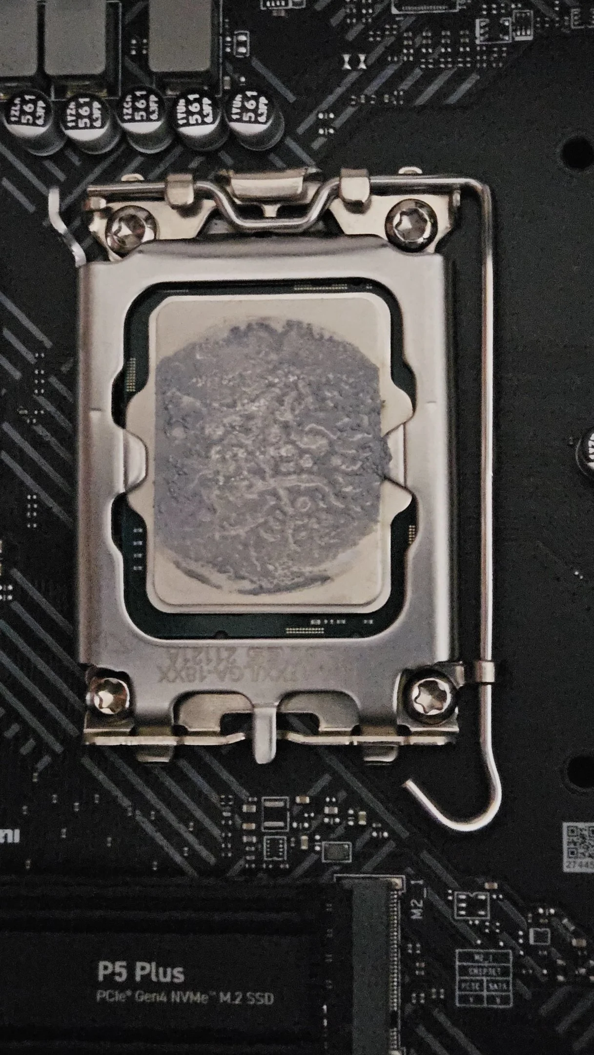

Öncelikle stock macun çöp. 2 sene sonra paket oldu. Geçen sene GTA Online oynarken 60 derece olan işlemci bu sene AAA hikaye oyunlarında 2K'da bile 70 derecede çalışıyordu. Ben de düşündüm 1851 soket çıkmadan soğutucu almamam lazım. AM5 alırım ama ondan da emin değildim. Sabah kompresör ile tozunu alsam da bir ısı değişimi olmamıştı.

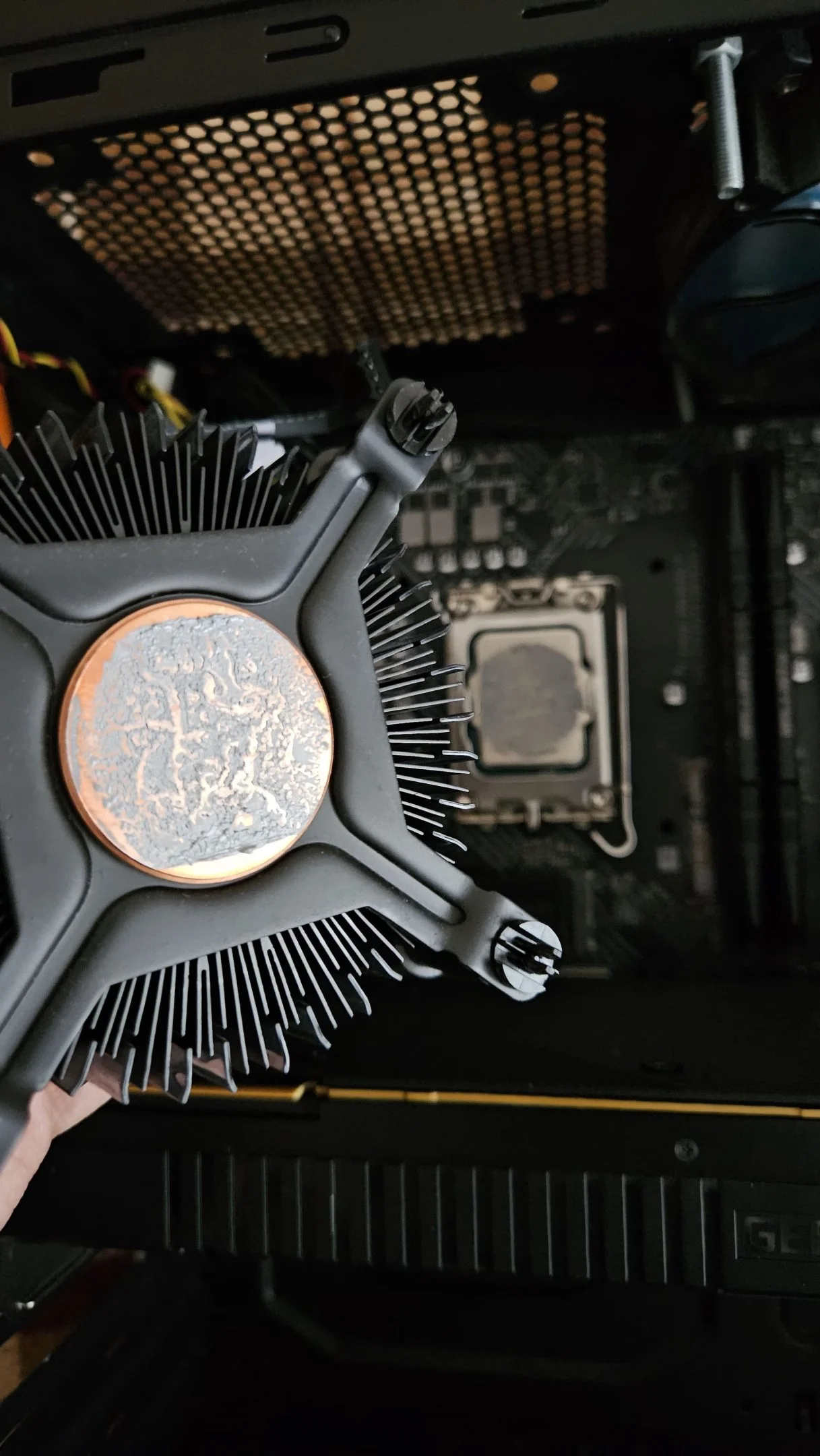

2 sene sonraki macun:
Şu blok tasarımını yuvarlak değil de tüm yüzeyi kaplayacak şekilde yapsalar belki 5 derece daha düşer. Anlamıyorum nasıl bir kapitalizm varsa fan alalım diye zorluyorlar. İnadına almıyorum ben de.

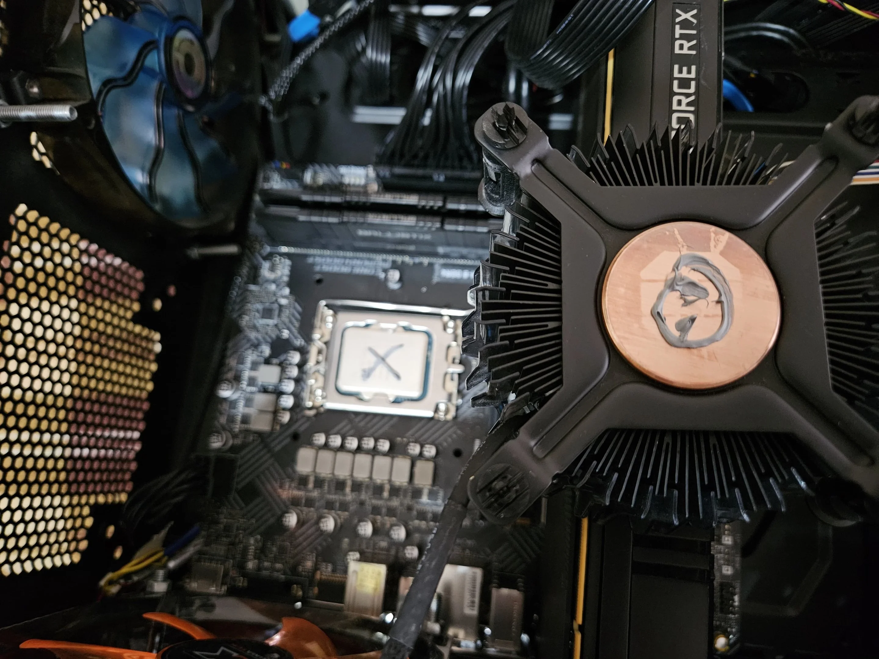

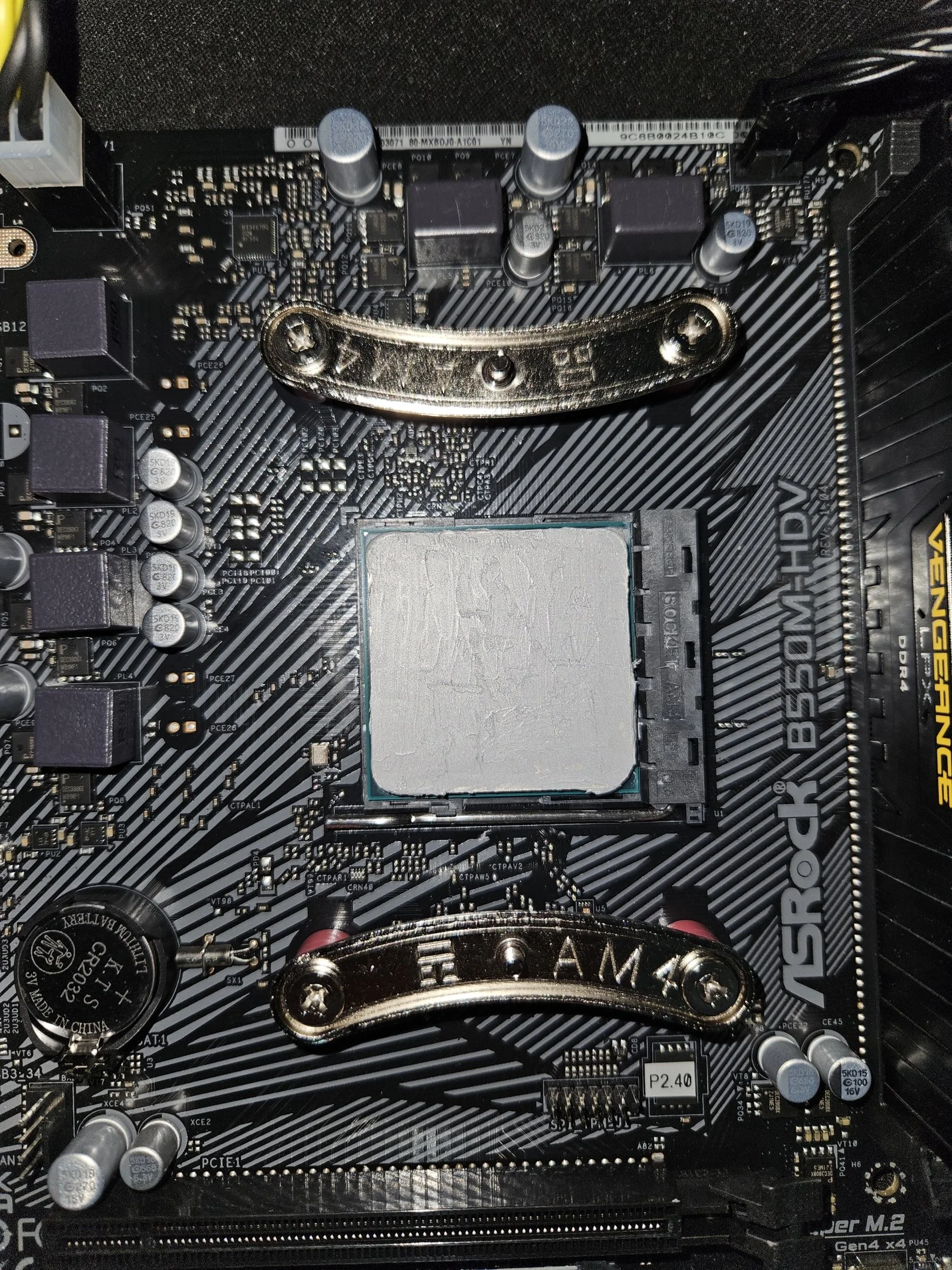

MX6 çıktıktan sonra sövülen, vakti zamanında kral ilan edilen MX4 macun. Koyun sürüleri önerince almıştım fakat tam bir laptop düşmanı. Pump Out olunca zevke geliyor bu macun.
Yüzeyi siliyoruz:
Macunu bilerek fazla sürüyorum hep böyle yapıyorum nedense. Öbür türlü takarken kaydığını düşünüyorum.
Fanı oturtuyoruz:
Elinizle vidaları saat yönünde sonuna kadar çevirip çarpraz şekilde bastırın. Çok zorlayıp oturmuyorsa saat yönünün dersi ile eski haline çevirip deneyin. Arka kapağı çıkartın kasa küçükse çarpabilir. Burada kesin bir şey anlatamıyorum çünkü ben de şansa taktım diyebilirim. Ne olursa olsun ilk sağ üst - sağ alt veya tam tersi değil sol üst - sağ alt gibi yapın.

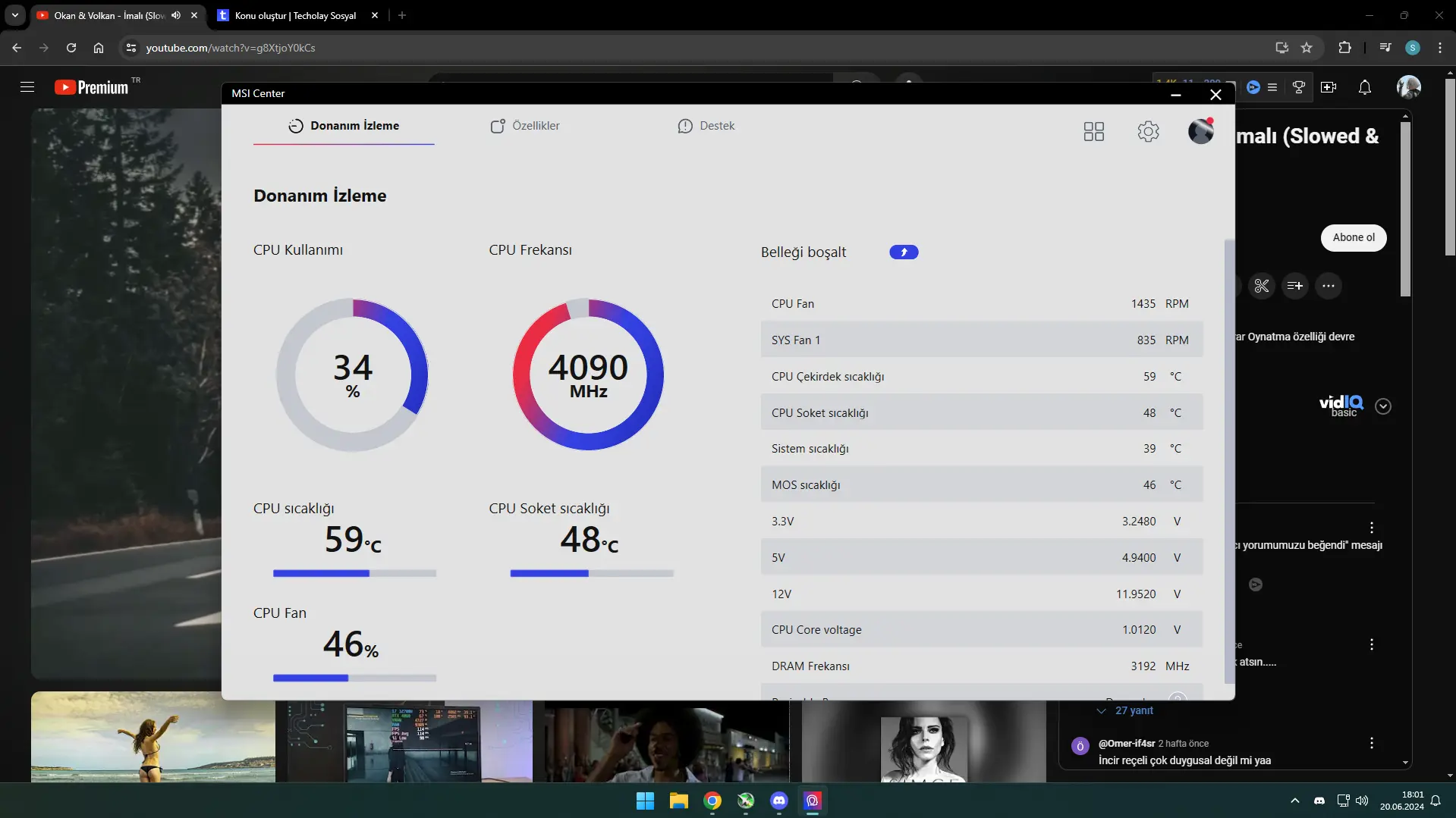

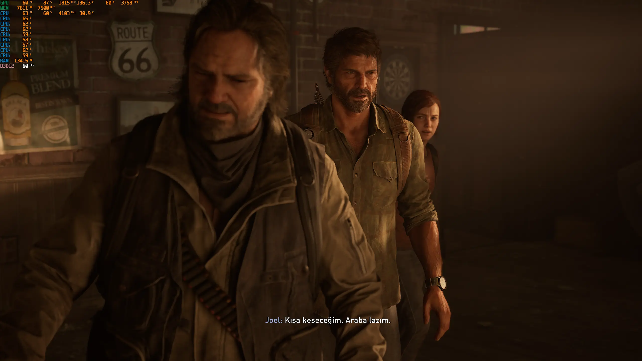

Eskiden, oyun açık değil sadece tarayıcı:

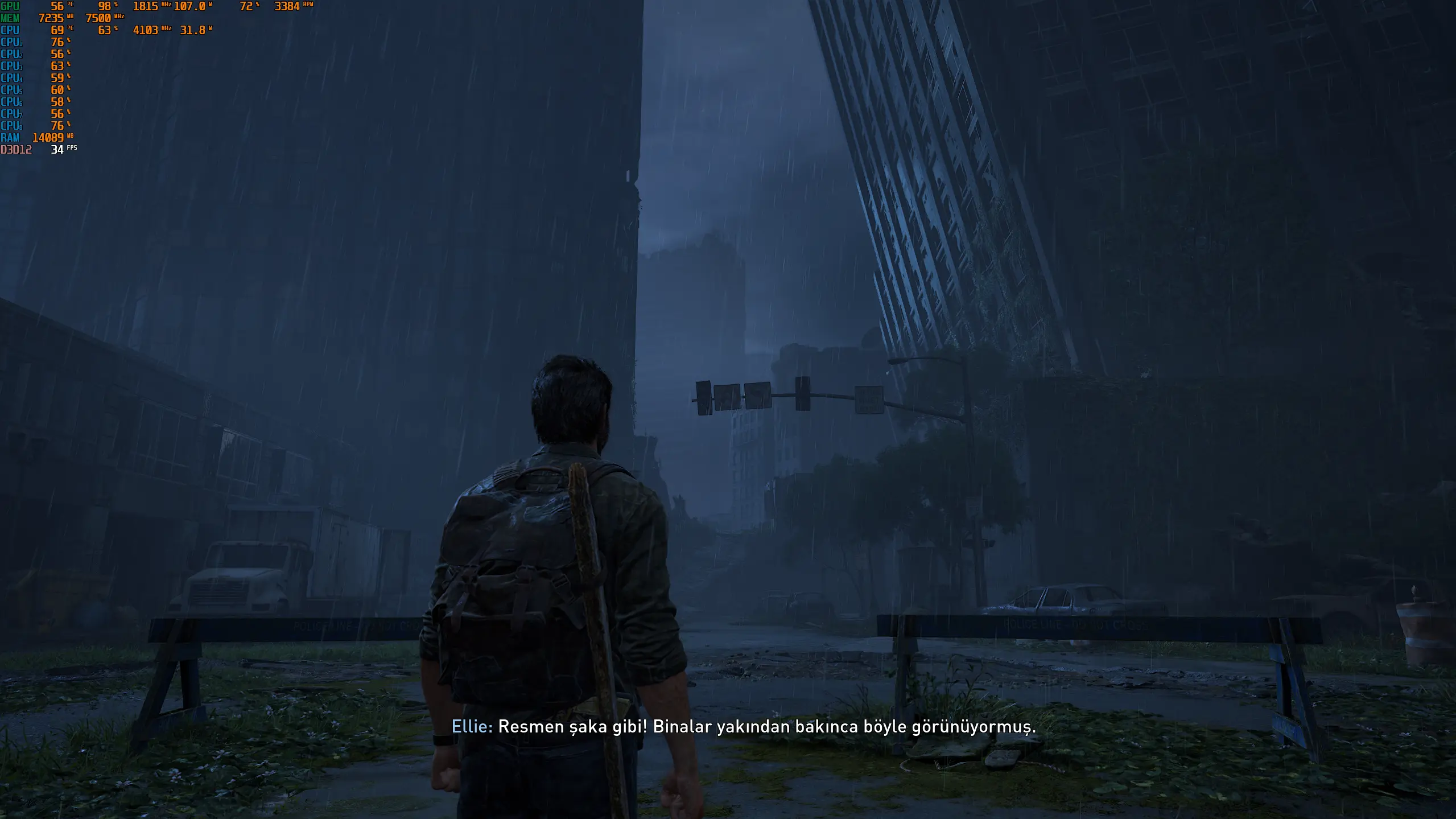

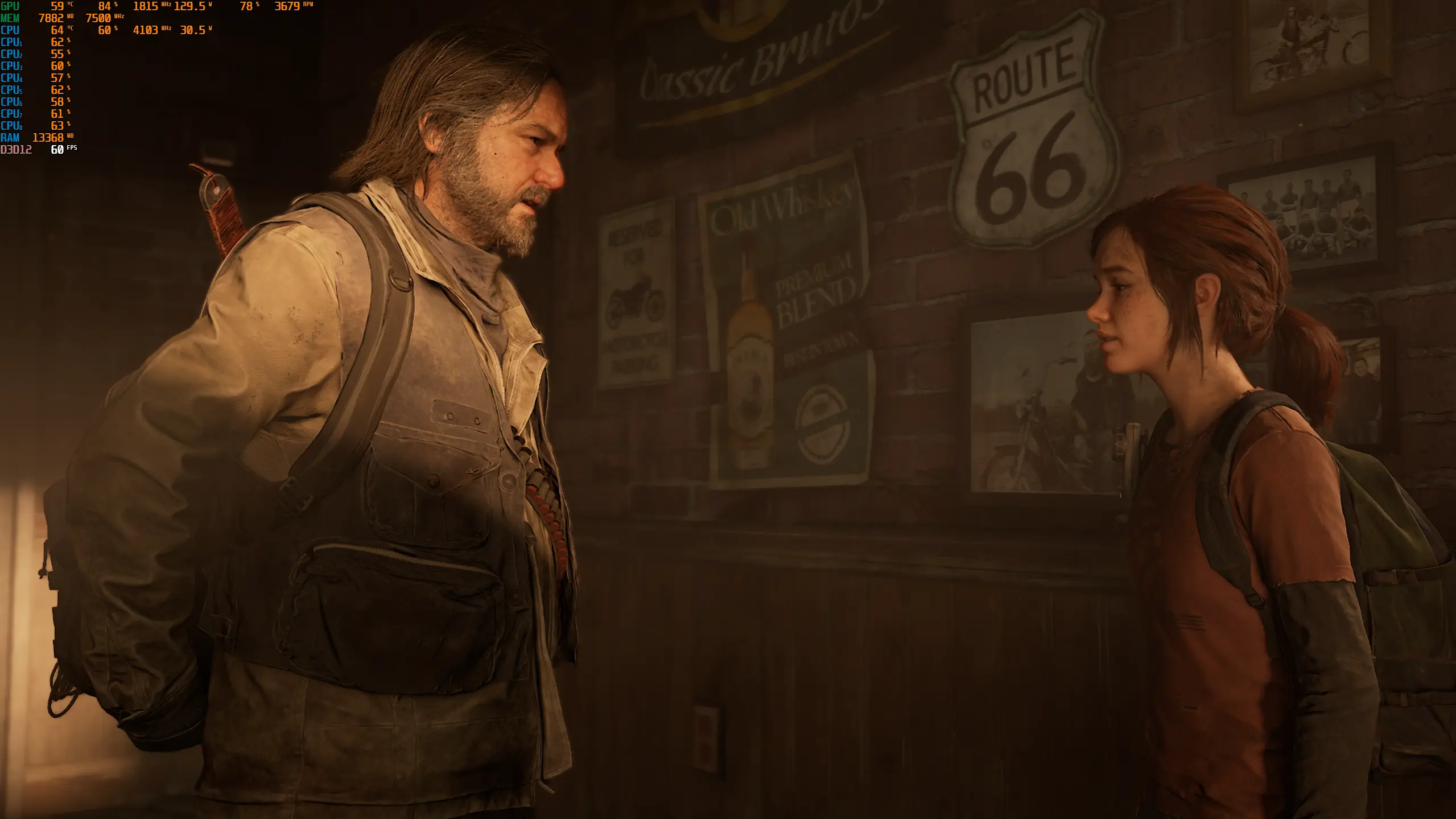

Arkada TLOU açık ve aynı programlar ile:
Eski macunla oyun testi:

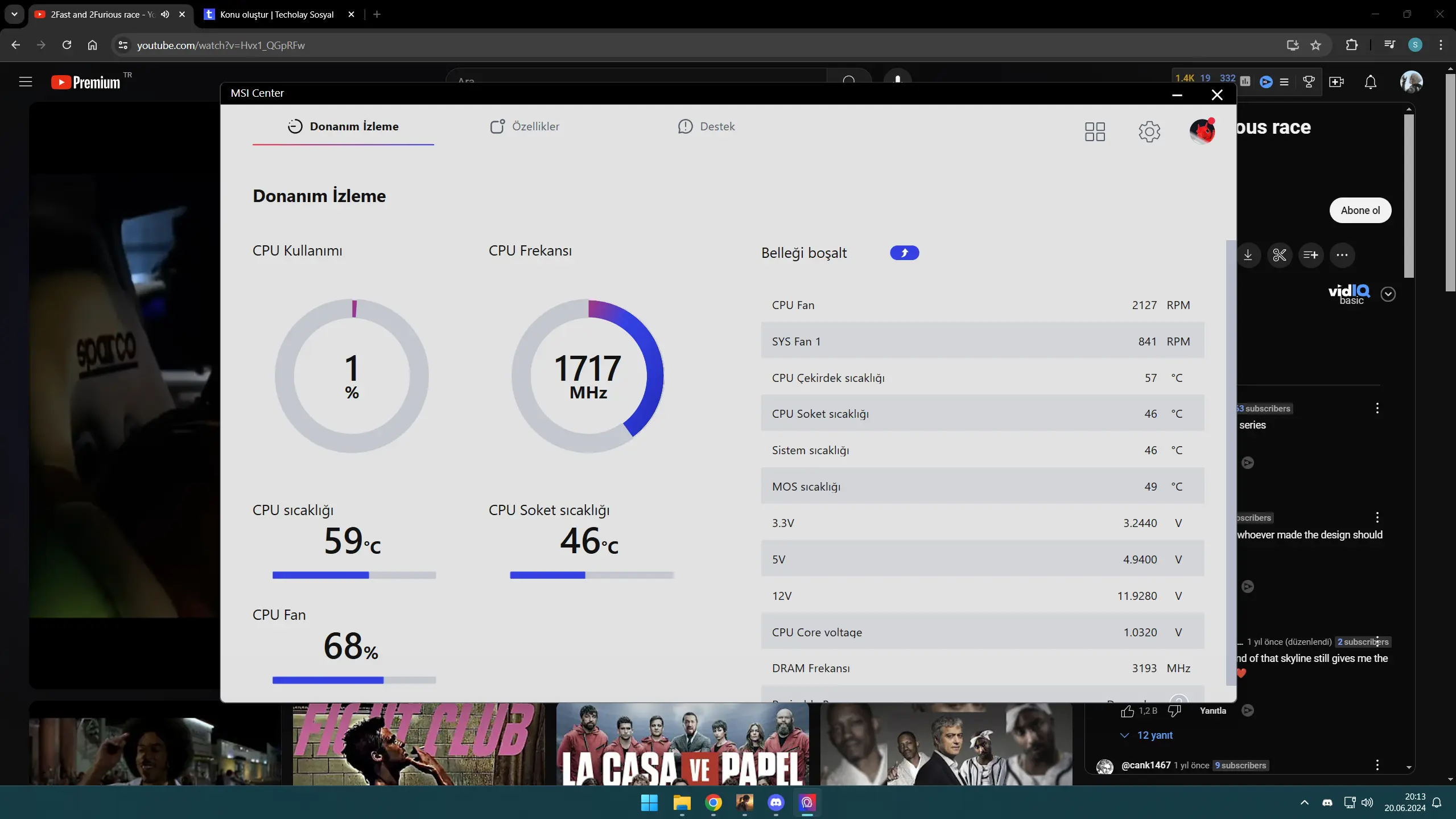

Arctic MX-4 sürüldükten sonra:
Macunu çok yanlış sürmüşsünüz hocam. MX-4 viskozitesi çok yüksek bir macun değil yanında gelen spatulayla rahatlıkla sürülüyor. İnce bir tabaka halinde sürmeniz gerekiyordu. Onu geçtim keşke extradan soğutucuyada macun sürmeseydiniz yazıktır fazla macun sürmek zamanla macunun işlemcinin üzerinden akmasına ve performans düşüklüğüne sebep oluyor. MX-4 gibi bir macunda bu muhtemel zaten. Size örnek bir fotoğraf attım doğru kullanımı böyle ince bir tabaka olmalı.
    928,5 KB · Görüntüleme: 94
Doğrudur ama sürtüm artık. İleride sorun yaparsa değiştiririm. Büyük ihtimal 1 sene içinde elimden çıkmış olur bu platform.
İlk takmaya çalıştığımda sağ baş parmağım 2 gün mor gezmiştim, gittim kule tipi soğutucu aldım. Şu an dolabımın tozlu köşesinde dinleniyor.
Vallaha şöyle diyeyim 4-5 derece için fanı sökmem. 69 derecelerden 64 derecelere düşmesi bence albenisi yok kaldı ki 2 sene sonunda bile bu kadar az fark ediyorsa bir daha asla ben olsam termal macun değiştirmekle uğraşıp zaman kaybetmem.
Wipaste C2 4 gr kullanıyorum ve R5 3600'de 6-8 ayda bir değiştiriyorum ve tam yükte en az 10 derece fark görüyorum. Bu arada R5 3600 elbette i3 12100F'den çok daha sıcak çalıştığını da belirteyim.
Zaman? Şirket mi işletiyoruz anlamadım.
Boşta 10 derece oyunda da minimum 5 derecelik düşüş yaşandı. Oda sıcaklığını etkileyen bir durum bu.
