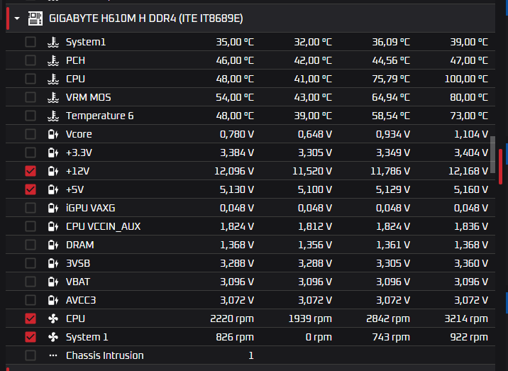

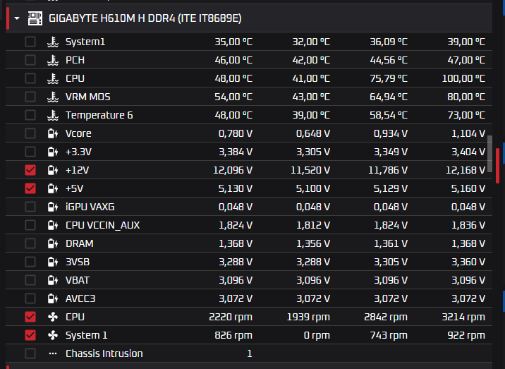

@Xbox 360E, 15 dakikalık test yaptım hocam, değerler şöyle;

İşlemciyi 100 derece görünce daha fazla devam ettirmek istemedim, şu olayı tekrardan yaşarım diye;
5V kanalında sıkıntı yok, 12V kanalı bir tık düşmüş. Yaşına göre normal. @Yusuf7878 hocam daha net cevap verebilir.
Eki Görüntüle 189343
100 derece ne hocam? 9950X3D mi işlemciniz? Bakımları yapın.
