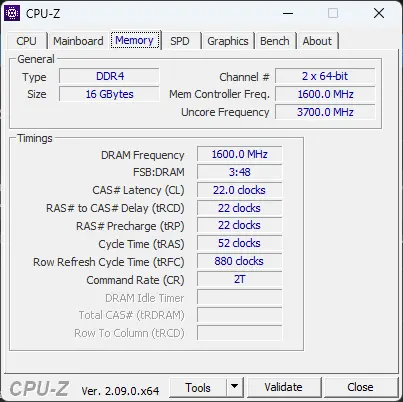

Tam olarak uyumlu çalışmıyorlar. CL değeri resmen uçmuş. CL 22 olmaması lazım. XMP kapalı olarak elle değer girip deneyebilirsiniz.

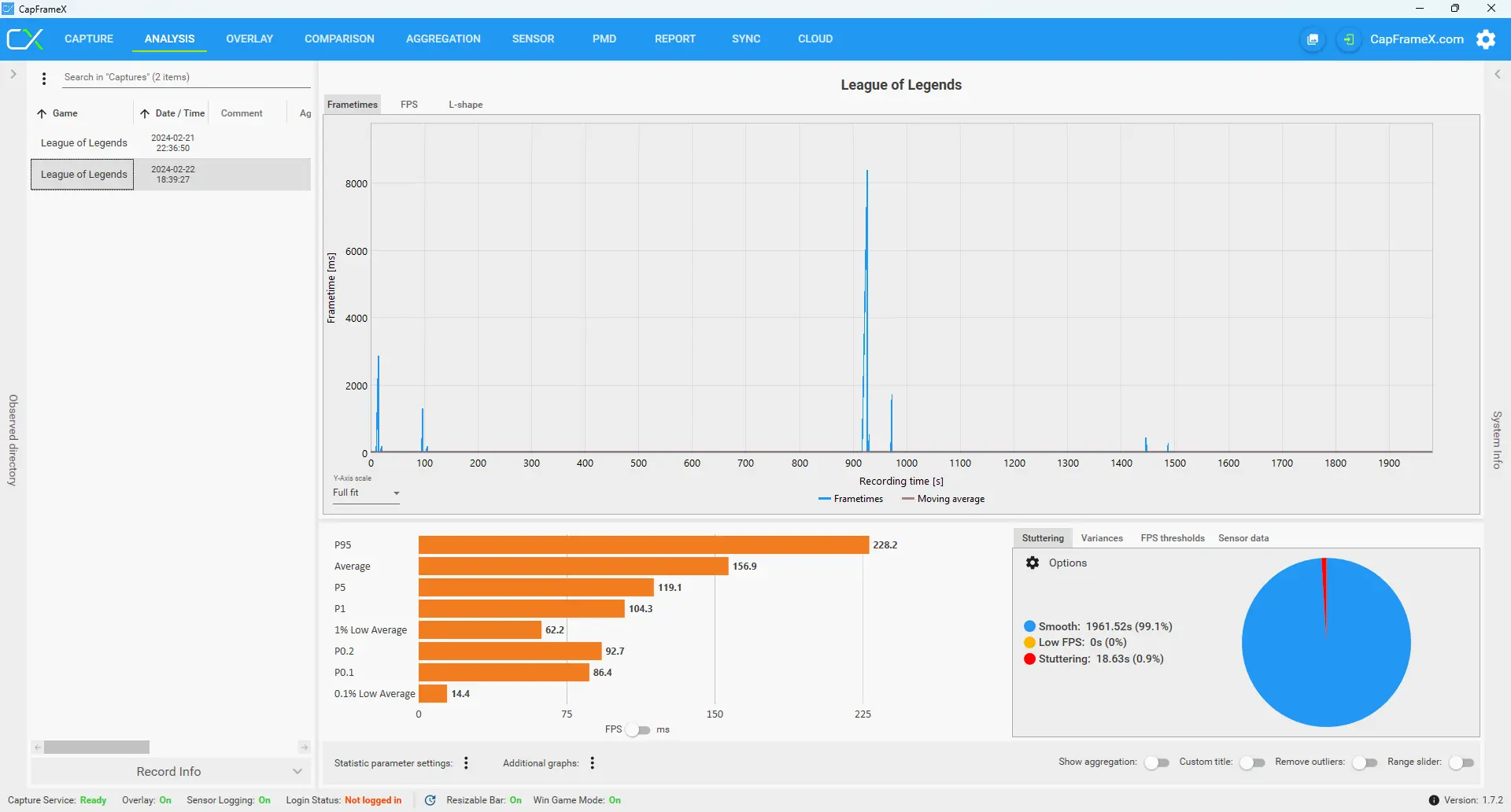

Hocam dediğiniz düşüş FPS drop düşüşü mü? Averaj olarak FPS normal görünüyor.

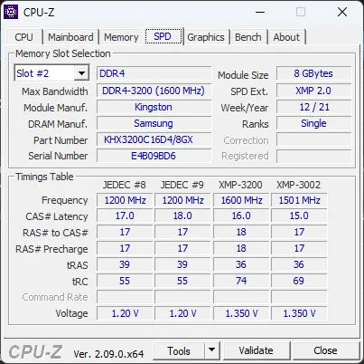

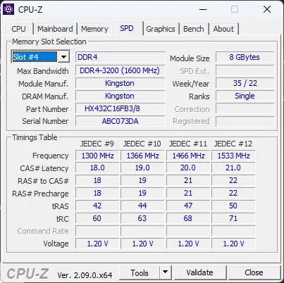

Evet, dediğiniz gibi kit değil. Önceki kullandığım RAM piyasada kalmadığı için farklı çipli bir RAM almak durumunda kaldım.
