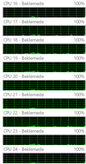

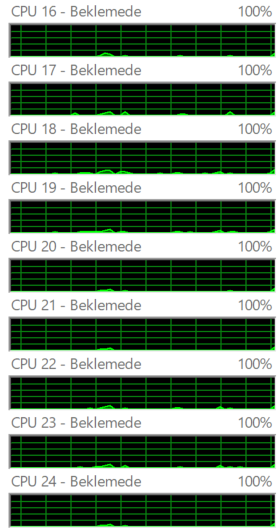

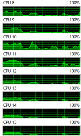

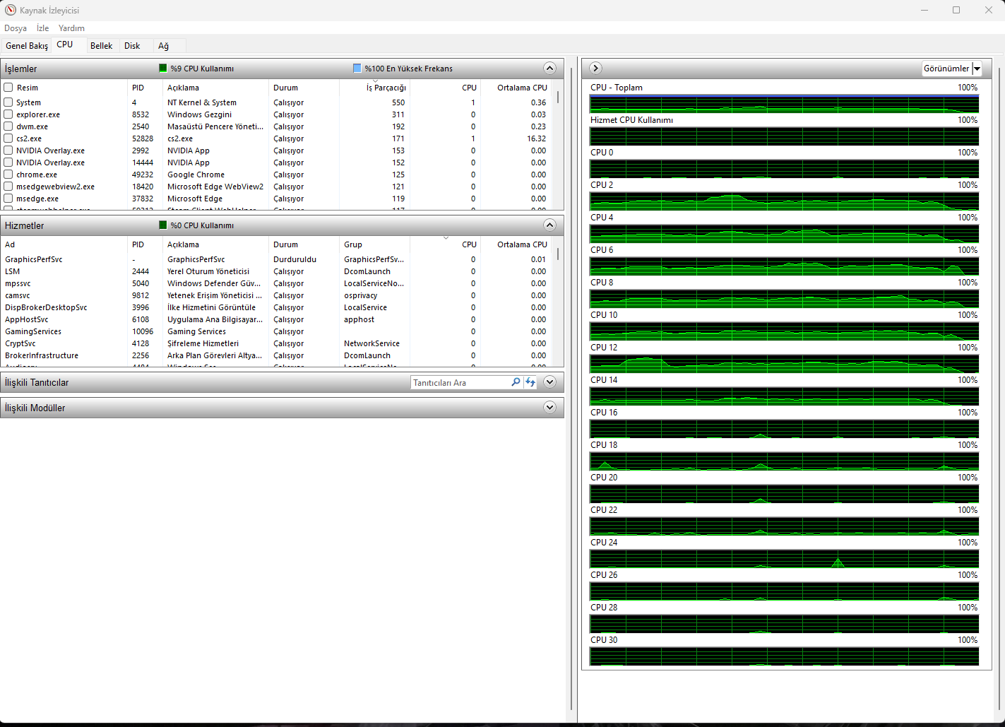

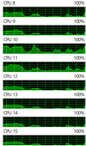

Selam herkese,
R9 9950X işlemciye sahibim. Core Parking olayını araştırırken hiçbir ayar yapmadan CS2'de Kaynak İzleyici kullanarak kontrol ettiğimde böyle bir durumla karşılaştım.
Görsellerde gözüktüğü gibi CPU 0 - 15 için değerler akarken CPU 16-31 için Beklemede yazıyor, anladığım kadarıyla Core Parking çalışıyor ancak aklımı karıştıran şey hepsinde %100 yazması oldu.
Core Parking doğru çalışıyor mu, bu konuda yapmam gereken ek bir ayar var mı?
Not: (Alakası var mı bilmiyorum) RAM zamanlamalarını yapacağım için PBO'yla vs. şu an için hiç uğraşmadım sadece EXPO açık ve IGPU'yu kapattım, DP kablom da ekran kartına bağlı.

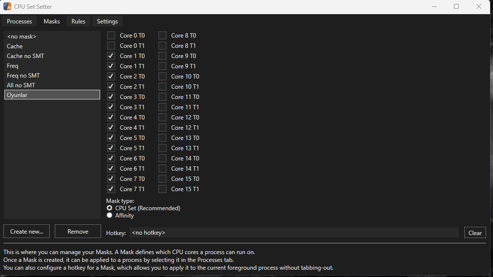

@Yakuza CPU Set Setter ile bir ayarlasanız iyi olabilir. X3D olmadığından Core Parking düzgün ayarlanabilir ya da. Onun haricinde 6200 CL26 senin gibi açılabilir burada da, profili paylaşabilirsin. 6400 CL30 A-Die SR modüller.
CPU Set setter her türlü işlemcide kullanılabiliyor. Intel'de e/p Core ayrımında bile kullanıyorlar oyun performansı artsın diye.

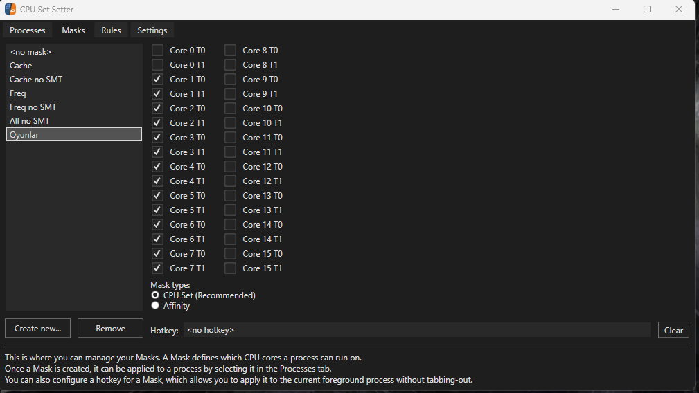

Örnek CS2 :
Core park etmek işlemciyi yarı hızda kullanmak demek sebebi de bu :
CCD locking; it's like parking, but better! (AMD Ryzen 9)​
On dual-CCD CPUs, games can see big performance improvements when they are locked to the cores on a single CCD, especially on Ryzen 9 X3D CPUs. AMD and Windows usually accomplish this by turning off the other CCD (called parking), but this means background processes will now also be forced onto the same CCD as the game, leading to lower and less consistent framerates.
Oyunları 1. Ccd'ye atıp diğer uygulamaları 2. Ccd'ye atınca performans artar çünkü işlemciye nefes alacak bol bol alan kalır çekirdekleri tamamı ile oyunlara/uygulamalara adar. Ben mesela x3D olan yere sadece oyunları sallarken oyunların anti-cheat'ları klavye fare vs uygulamaları ne var ne yoksa salladım 2. ccd'ye.
Bunda da aynısını yaparsın.
@Ayhan Dönmez @Yakuza şu anda Core Parking doğru çalışmıyor mu onu anlamadım çünkü CS2’de CPU 0-15 aktifken CPU 16-31 için beklemede yazıyor zaten.

Oyunlar şöyle :

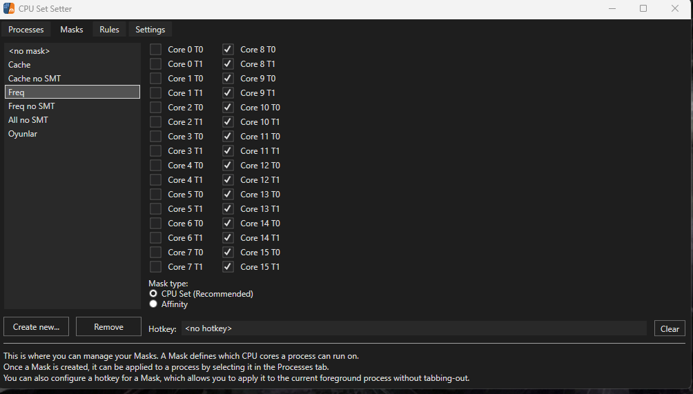

Diğer windows uygulamaları :
Windows Oyun Modu "Kapalı" olacak, güç seçeneklerinden de "Yüksek Performans'a" ayarlayacaksın ki Windows ve AMD sürücüsü işimize karışmasın.
Paylaşım için teşekkürler hocam, ancak sorularıma tam yanıt alabildiğimi sanmıyorum.
1) Paylaştığım görsellere göre Core Parking sorunsuz çalışıyor değil mi?
2) Oyunlarda CPU 0-15 aktifken CPU 16-31 beklemede olmalı, beklemede olanlarda da %100 yazması bir şeyi değiştiriyor mu?

Evet işleri dağıtıyorsun 2 ccd de açık kalıyor.
Windows oyun modunu kapatıp, güç seçeneklerinden yüksek Performans'a alıp Core Parking'i devre dışı bırakmış oluyoruz ki program düzgün çalışsın.
X3D olmadığı için BIOS'tan bununla ilgili ayar çekmene gerek yok.
