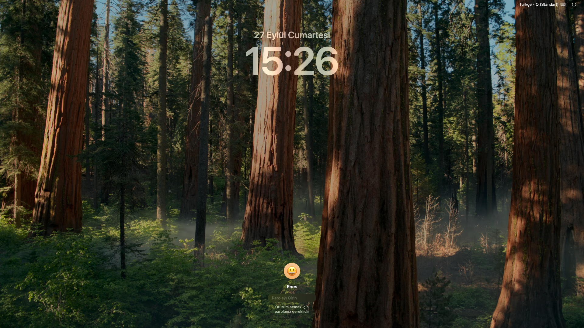

İlk kurulumumda sistemim oldukça uyumlu görünüyor; sadece bir hata aldım. Onun dışında herhangi bir sorun yaşamadım. Şu anda test ettiğimde her şey sorunsuz çalışıyor ve herhangi bir sıkıntı görmedim. Aldığım hata ise Boot sırasında yazılar akıyordu, ancak aktıktan sonra ekran kayboluyordu.
Çözümü:
config.plist üzerinde aşağıdaki değişiklikleri yapın ve NVRam Reset ile başlatın.
Boot komutlarından kaldırın: -v debug=0x100 keepsyms=1
Misc > Debug sekmesinde:
AppleDebug = False
ApplePanic = False
DisableWatchDog = True
Target = 0

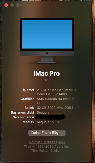

İşlemci: Intel i5 11400F
Anakart: ASUS Prime H510M-K
RAM: Apacer Panther 2x16 GB 3200 MHz CL16
Ekran kartı: ASUS RX 6600 8 GB
SSD: Rexdragon 512 GB SSD
