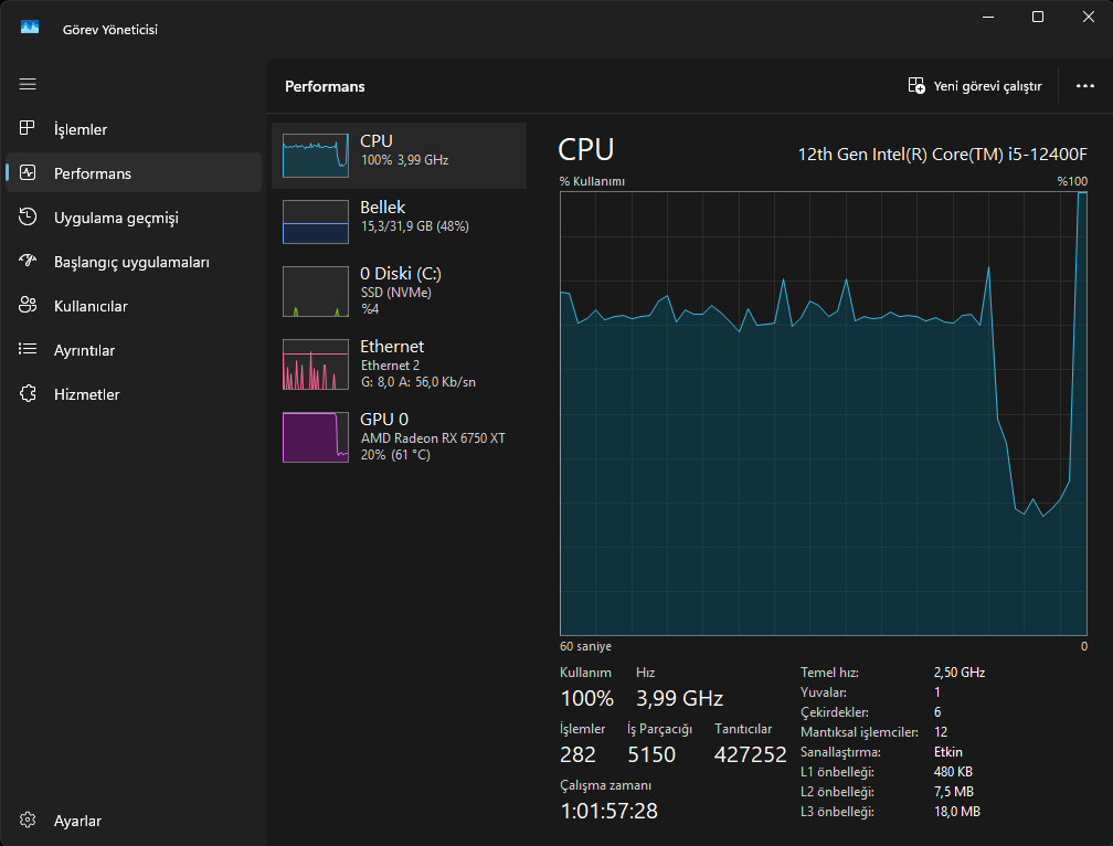

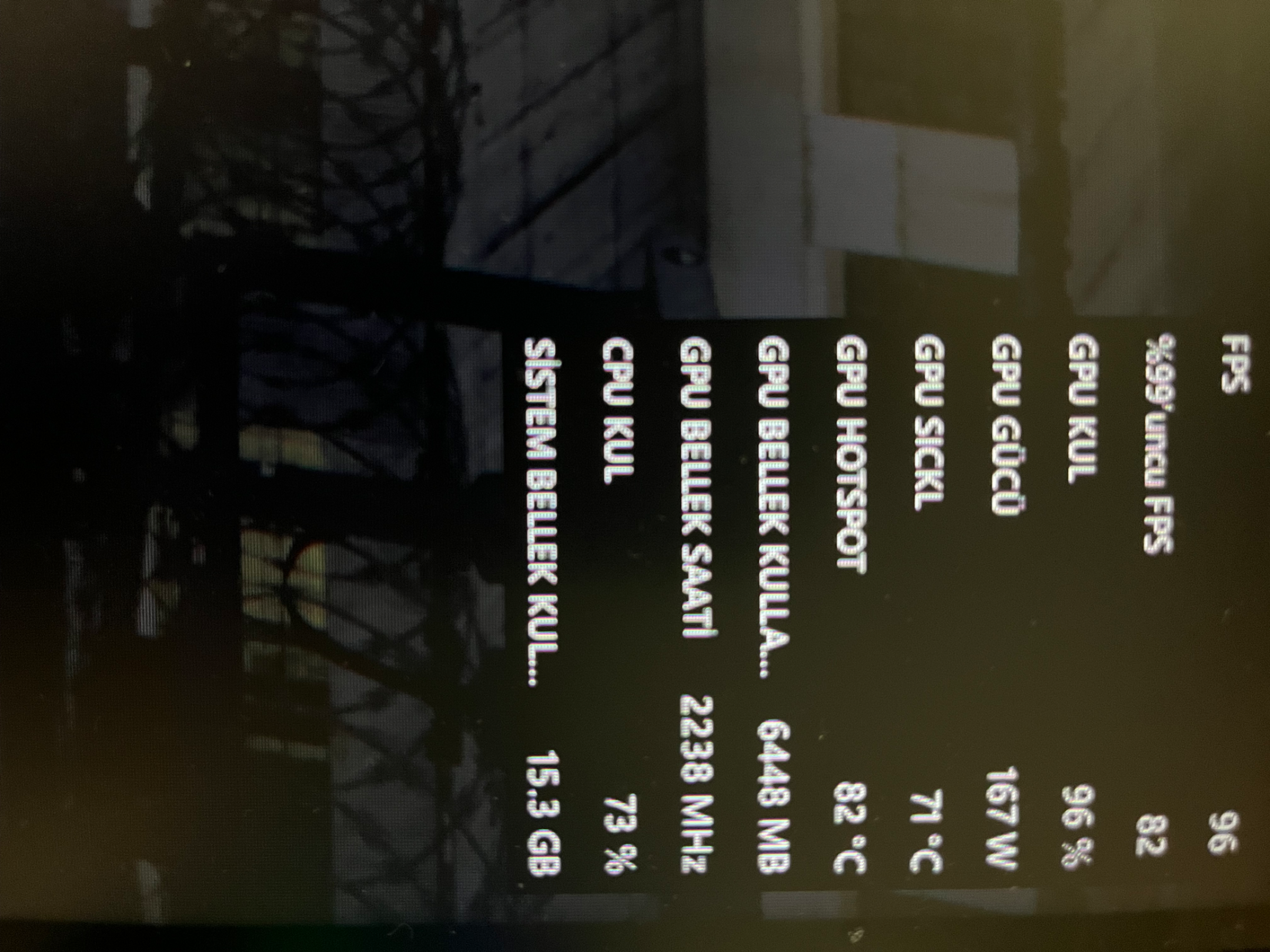

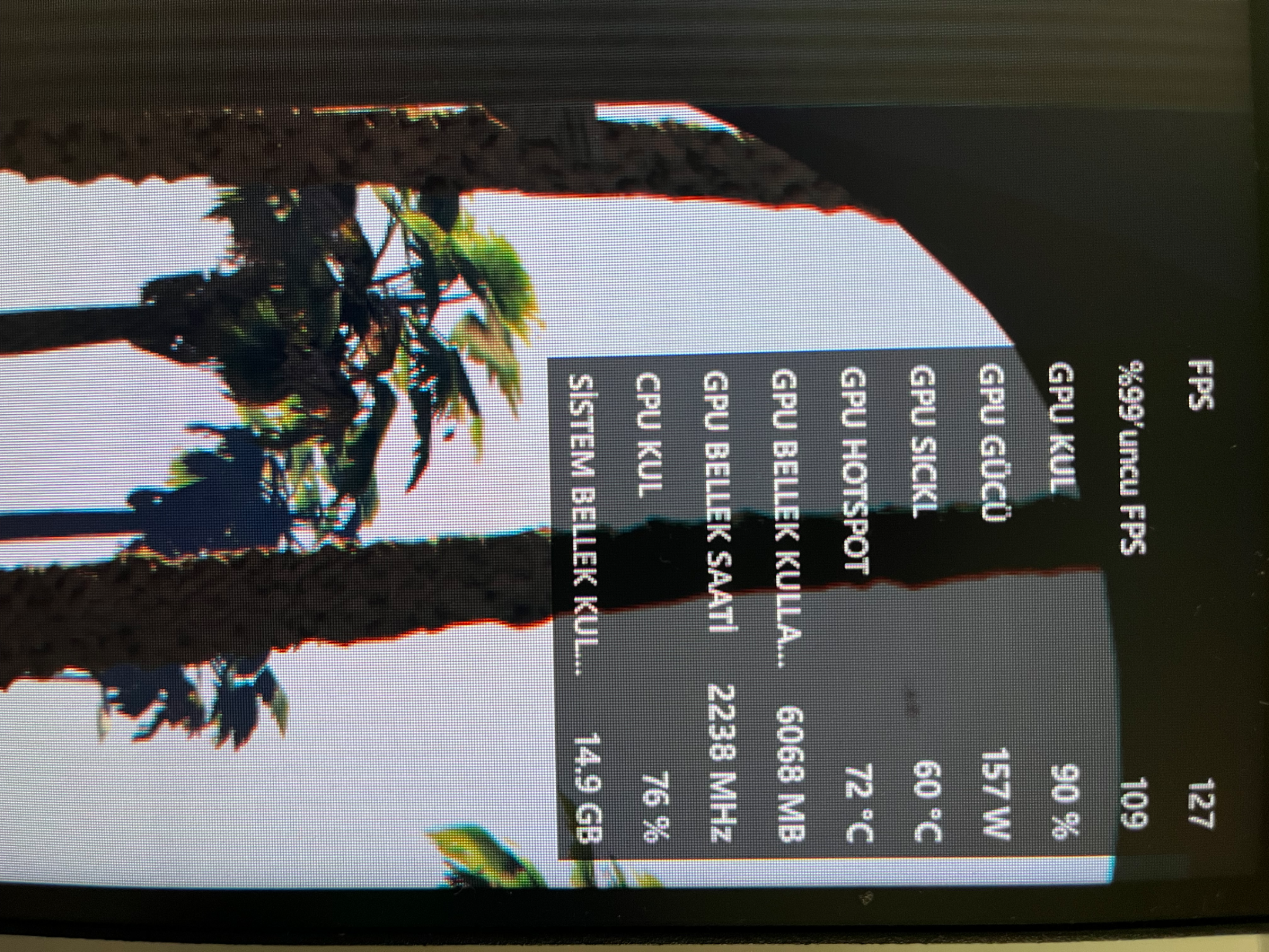

Hepinize iyi Sosyaller arkadaşlar. Yaklaşık 1 aydır yaşadığım ve bugün zirveye ulaşan GTA Online stuttering sorunumu size danışmak istedim. GTA 5'te herhangi bir sıkıntı yok, sorun yalnızca Online'da mevcut. GTA Online'a girdiğimde bazen oluyor bazen olmuyor. Oyuna girdiğimde bir sorun yoksa çıkana kadar hiçbir şey olmadan rahatça oynayabiliyorum fakat girdiğimde sorun mevcutsa çık gir atmam gerekiyor. Normalde 100 FPS alıyorsam %99'uncu FPS 40-50 gözüküyor ve araba sürerken etraf takıla takıla geliyor. Ayrıca bu sorun sadece GTA'da mevcut, başka hiçbir oyunda sorun yaşamadım. Epic Games üzerinden oynuyorum.
Sistem özelliklerim:
i5-12400F
RX 6750 XT
32 GB DDR4 3200MHz RAM
Görev Yöneticisi > Performans > CPU / RAM / GPU bölümünün görselini çek at buraya oyun açıkken.
Bahsettiğim sorun varken ekran kartı kullanımı düşüp işlemci kullanımı artıyor. Ne yaptığım veya nerede olduğum fark etmiyor (grafikler de dahil). Fakat oyun normal bir şekilde açıldığında kullanımlar da olması gerektiği gibi oluyor.
Not: Frame Scaling açsam, ekran kartını %99'a çıkartsam ve işlemci kullanımını düşürsem bile stuttering sorununu çözemiyorum.
Not: Frame scaling açsam, ekran kartını %99'a çıkartsam ve işlemci kullanımını düşürsem bile stuttering sorununu çözemiyorum.
Frame scaling açmana gerek yok sadece görsel istiyorum senden buraya yükleyebilir misin?
Bu detayı gözden kaçırmışım,
