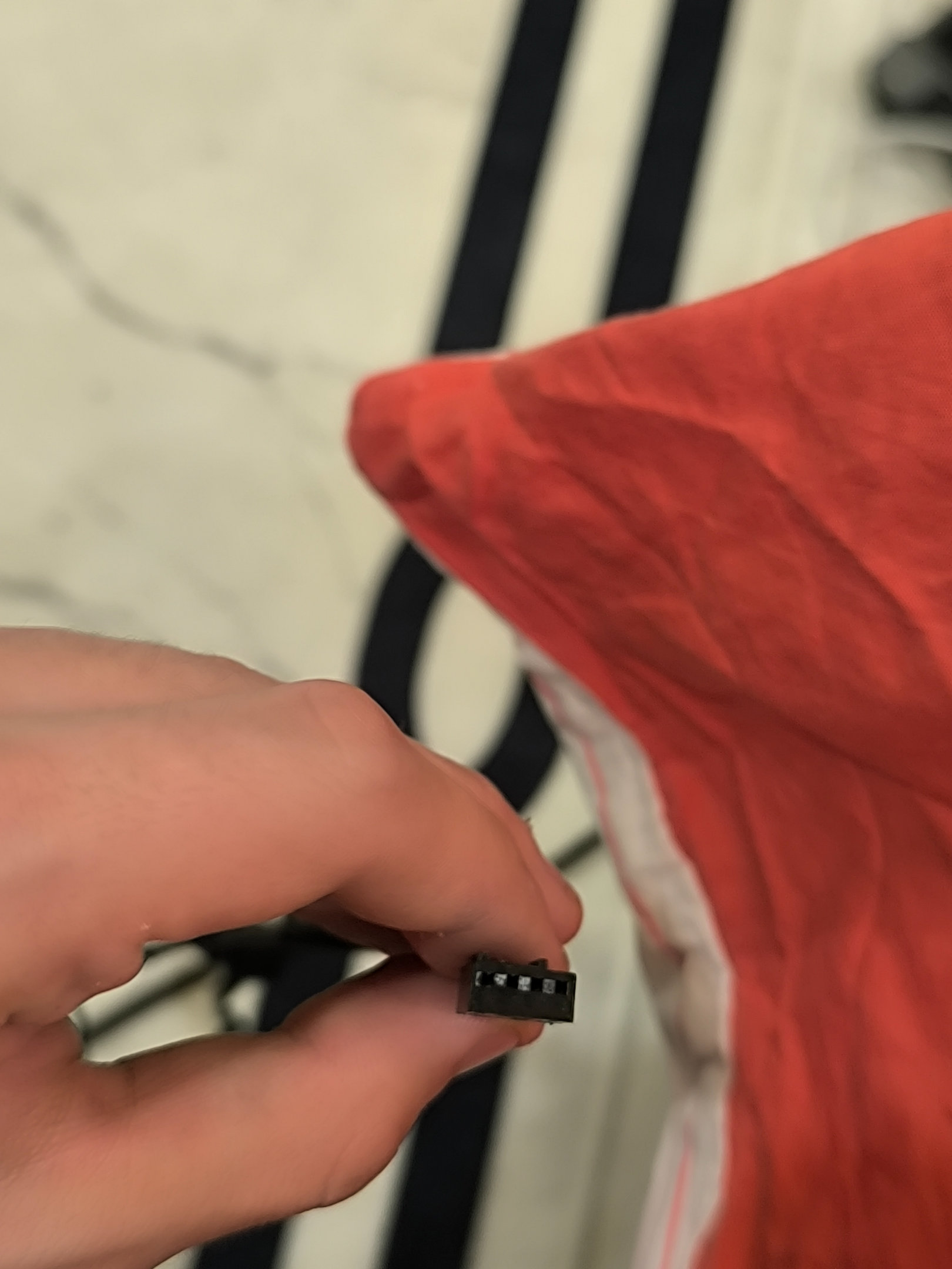

Bu videoyla aynı şeyleri yaptım fakat sadece 1 tane kabloyu anakarta taktım başka takılacak kablo yoktu. Onu da cpu_fan/wp ye takip BIOS'tan water pump moduna aldım.

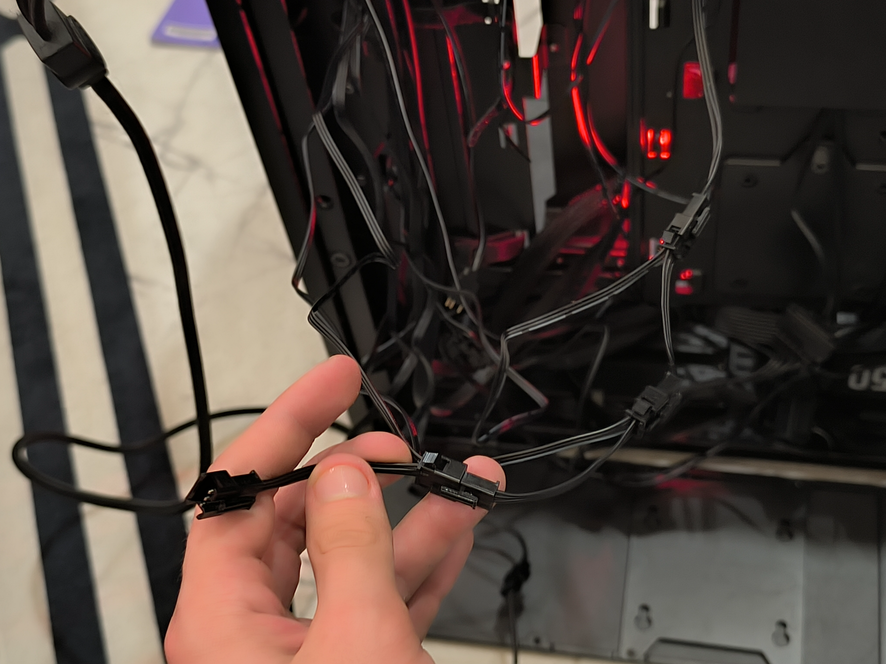

Kablolari aşağıya bırakıyorum.
Kablolar bunlar.
Farklı bir model gönderirler mi peki?Cougar Aqua 240-360 ARGB serileri bozuk dostum, üretimsel olarak hatalı. Türkiye yetkilisi de Comsis. Gönderdiğinde direkt sıfırıyla değişeceklerdir zaten. Pump bozuluyor 3-5 ay sonra.
