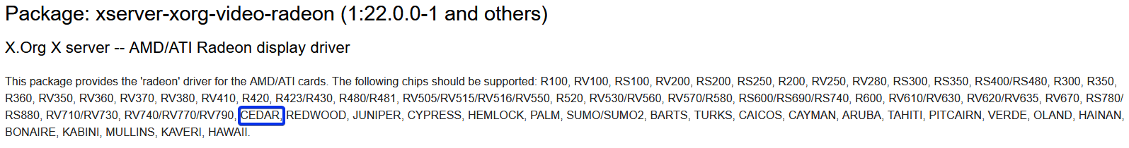

Cevabınız için teşekkür ederim, ancak AMDGPU, HD 5450 ile uyumlu değil.
Kullandığınız kart; dediğiniz gibi CEDAR serisinden ve bu seri, mevcut amdgpu sürücüsüne göre daha "eski" kalıyor.
Normal şartlarda, Kullandığınız ortama bağlı olarak fglrx ya da radeon sürücülerinden birini kullanarak yaşadığınız bu sorunu önleyebilirsiniz, fakat bu noktada kesinlikle radeon sürücüsünü denemenizi tavsiye ediyorum.
O kadar önemli olmasa da, xserver-xorg-video-ati paketini kurarak, donanımınızda Radeon, Rage 128 veya Mach64 ve Mach64'ten daha eski bir yonganın bulunup bulunmadığının otomatik olarak kontrol edilip, hangisinin bulunup bulunmadığına bağlı olarak, gerekli uygun sürücülerin otomatik olarak yüklenmesini sağlarsınız.
Bunu uygulamak için, contrib, non-free ve non-free-firmware depolarını aktif ettikten sonra (non-free deposunu aktif etmek zorunda değilsiniz, sadece contrib ve non-free-firmware depolarını aktif etmeniz yeterli, fakat yine de bu depoyu da etmenizi tavsiye ediyorum), şu komutu girerek yeterli paketler ile beraber yükleyebilirsiniz:
Kod:
apt install xserver-xorg-video-ati firmware-amd-graphics ricks-amdgpu-utils
Kurulum sonrası yeniden başlattıktan sonra, radeon sürücüsünün kullanılmadığını fark ederseniz, yüksek ihtimal öyle olması gerekse de, yine de amdgpu sürücüsünün "blacklist"li olduğundan emin olun. dmesg | egrep 'drm|radeon' komutu ile de detaylı bir şekilde analiz edebilirsiniz bu ve benzer durumları.
Şu konuya bir bakın. Sizin gibi 5450 kullanıyor ve aynı takılma sorununda bahsediyor. Pardus da Debian tabanlı.
Ve öneri olarak bu komutları iletmişler.
Denediyseniz ve olmadıysa şu komutu da deneyebilirsiniz:
Bash:
sudo apt install firmware-amd-graphics libgl1-mesa-dri libglx-mesa0 mesa-vulkan-drivers xserver-xorg-video-all && sudo apt autoremove
Akabinde yeniden başlatın: sudo reboot
Kod:
