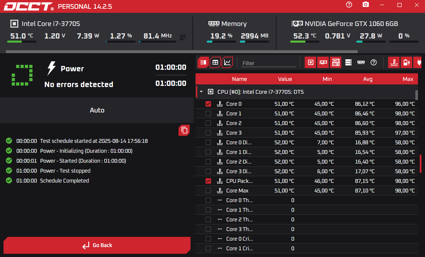

Dostlar selam, internetim gittiği için pek de test edemedim bilgisayarı. Şuan geri geldi, testleri yaptım. 1 saat boyunca CPU 96, GPU 80 derecede yük altında bekledi. Ancak bir sorun çıkmadı. Sistemdeki bileşenlerin anlık logunu alabileceğim bir program var mı? Oyun oynarken birden kapanırsa size log atabilirim hem. @20424, @TRFX,
