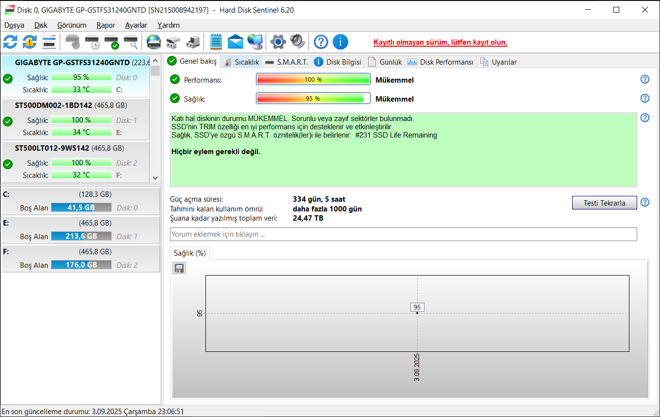

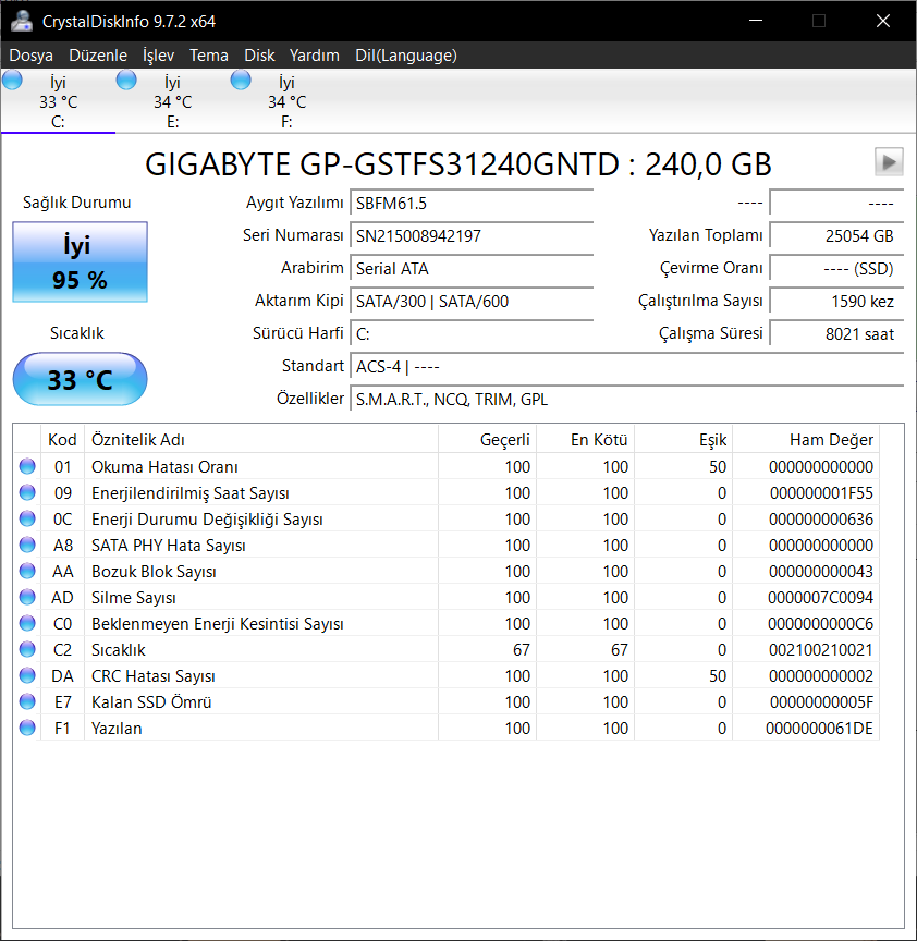

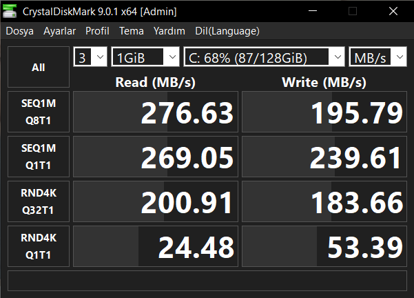

Merhabalar, bilgisayarımı uzun süredir kullanıyorum. Çok sorunla karşılaştım, çok fazla hata verdi ancak sonuç olarak şu an sapasağlam çalışıyor. Ancak her zaman böyle gideceğini söyleyemeyiz, illaki bir gün PSU veya SSD gidecek. Ben de bu süreyi hesaplamak istiyorum. Buna göre kenara para koyacağım. Kendi çapımda biraz araştırma yaptım ve SSD'min TBW değerini buldum, yanlış anlamadıysam 100 TB imiş. Ben şu an neredeyse 25 TB veri yazmışım. SSD modelim "GIGABYTE GP-GSTFS31240GNTD". Tüm sistemimi ve SSD hızlarını, sağlığını ve kullanımlarını aşağıya bırakacağım. Ayrıca geçen gün PSU için 1 saat boyunca OCCT üzerinden stres testi yaptım, hiçbir sorun yaşanmadı. Sizce sistemim kaç yıl daha dayanır? Zaten 1 yıla değiştireceğim kesin ancak yine de bozulmasını istemem. Ayrıca diğer parçaları sınamak veya bilgi almak için önerdiğiniz programlar var mıdır? Şimdiden teşekkürler.

Gigabyte SSD Yavaş Yavaş Ömrünü Tamamlamaya Başlamış Hocam
Yani hocam bu tür parçalar kolay kolay bozulacak şeyler değil. Sadece SSD'de sıkıntınız başlamış gibi.

Yani hocam %95 sağlıkta hızları bu kadar düşmesi SSD'nin çöp olduğunu söylüyor.
Anladım hocam, teşekkür ederim, farklı SSD'lere bakacağım.
