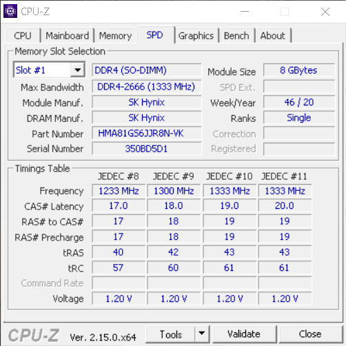

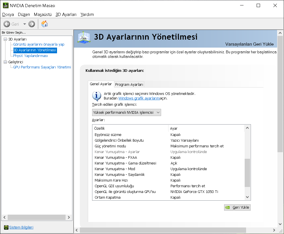

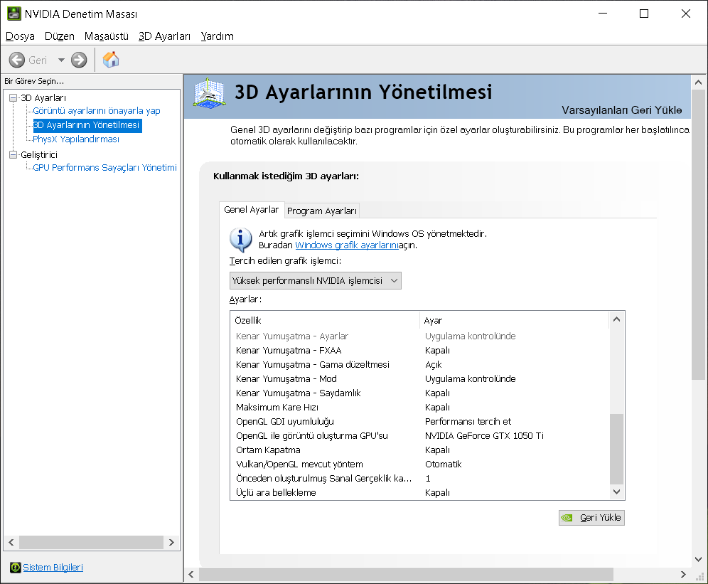

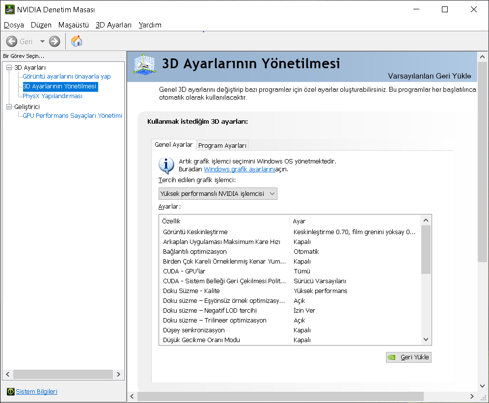

War Thunder, Tom Raider, Construction Simulator gibi ekran kartı üzerinden çalışan (GPU ve CPU değerlerine göre en azından ben öyle düşünüyorum.) oyunlarda 1-2 dakika aralıklarla 10-15 saniye süren ani FPS düşüşleri yaşıyorum. GPU değeri yüzde sıfıra kadar düşüyor. CS 2, ETS 2 gibi oyunlarda böyle bir şey yaşamadım. Yapmadığım ayar yapmadığım güncelleme kalmadı. DDU ile sıfır temiz kurulum yaptım olmadı, sürücüler güncel olmadı, NVIDIA ayarlarından dünya kadar ayar yaptım olmadı, kayıt defteri ayarları, güç seçenekleri ayarları, önyükleme ayarları cart curt bir ton ayar yaptım. Allah aşkına yardım edin bilgisayarı balkon aşağı atmamak için zor tutuyorum kendimi.
Sistem:
  • Dell G3 15 3579 LAPTOP
  • İşlemci: i7-8750H
  • Ekran kartı: NVIDIA GTX 1050 Ti
  • RAM 16 GB

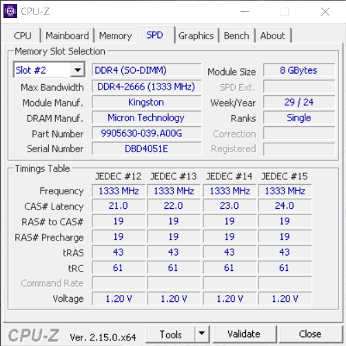

  • Slot 2'deki RAM sonradan eklenme. Araştırmalarıma göre uyumsuzluk problemi yok
  • SSD 128 GB (Win KURULU)
  • HDD 1 TB (OYUNLAR VE PROGRAMLAR KURULU)

Slot 2 RAM’i ilk eklediğinde bu sorunlar yoktu ise sorun RAM kaynaklı değil.

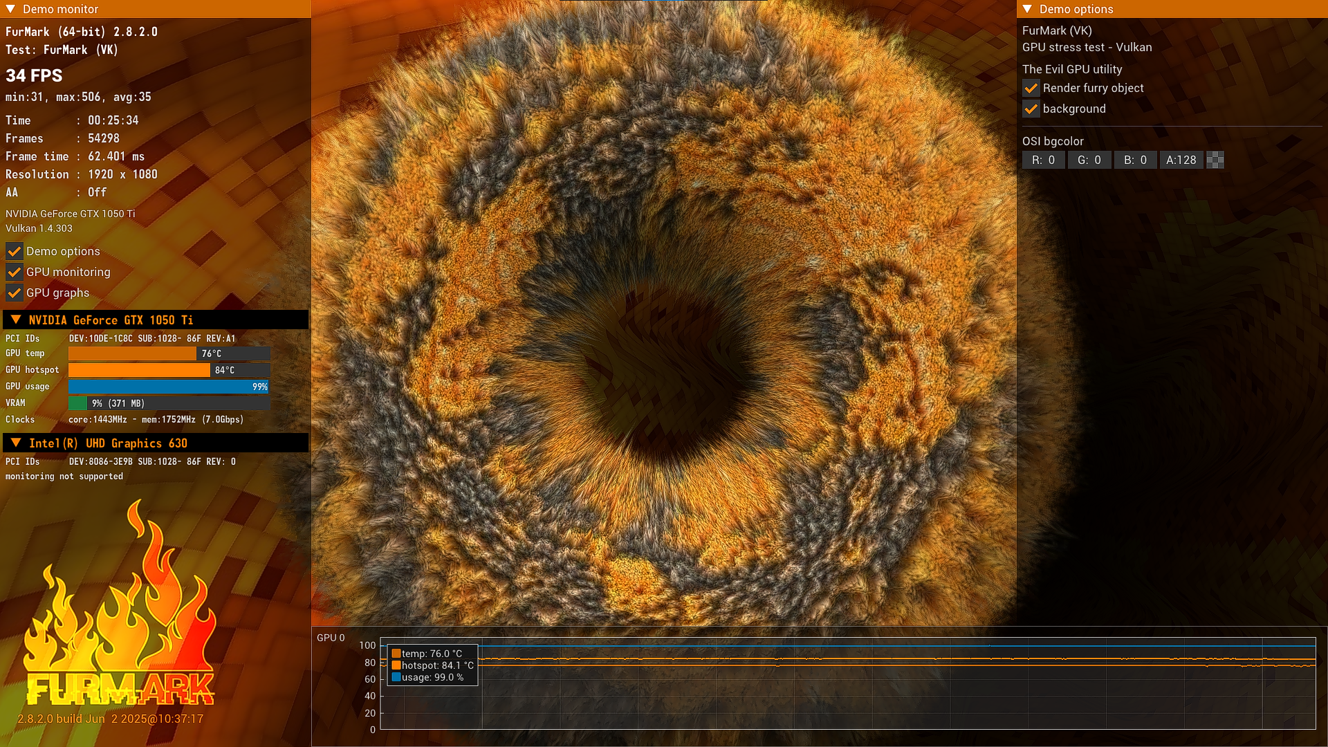

furmark ile ekran kartı bench testi yaptım sounş görseldeki gibi. Max fps görüntüyü değiştirdiğim için öyle ona takılmayın.
çözümü pili takmakmış. siz siz olun laptopu pilsiz kullanmayın.
