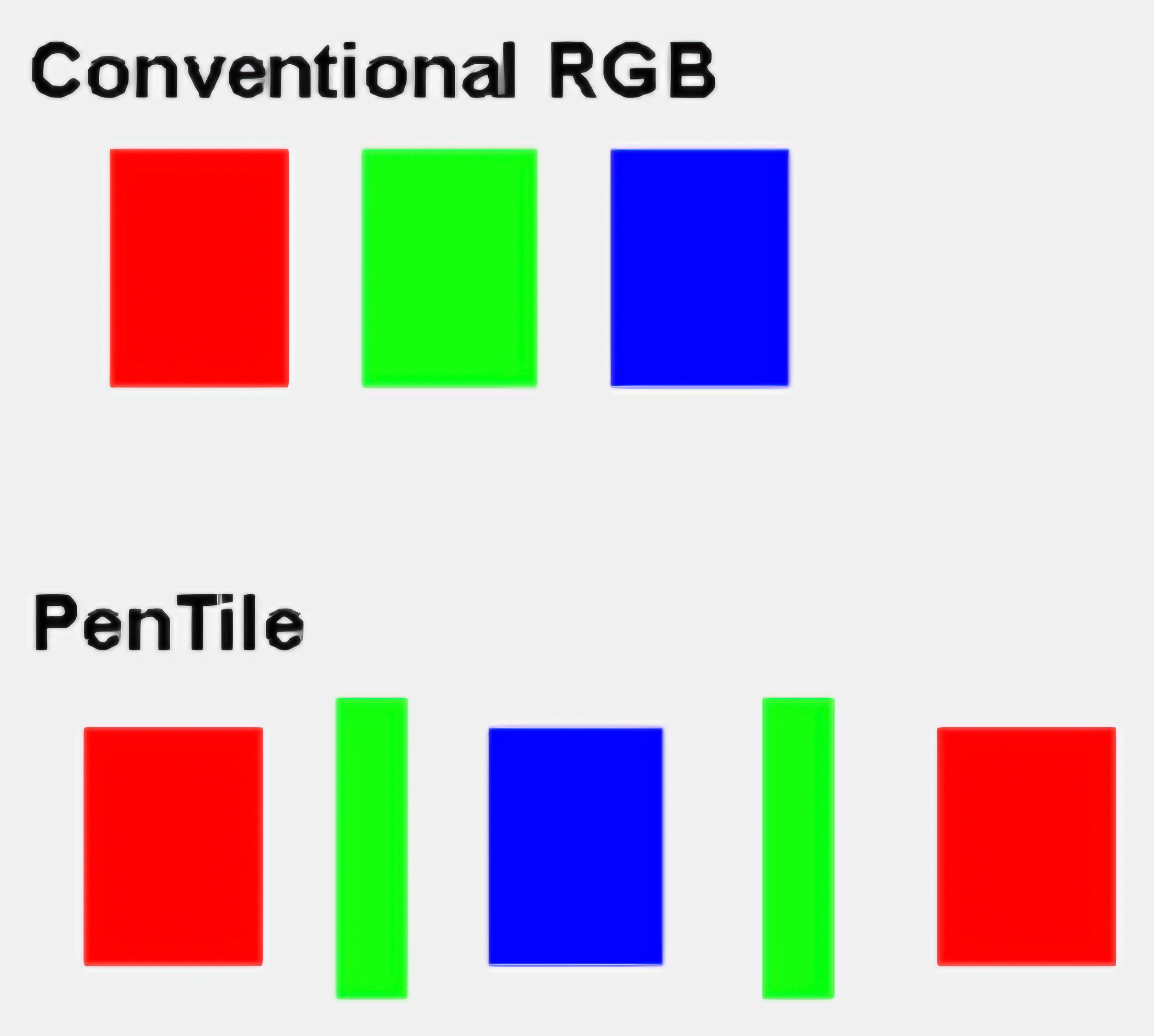

Çıkan paneller gerçek OLED'dir. Günümüzde büyük ekranlarda OLED üretmek maliyetli ve zordur. Bu yüzden WOLED veya QD-OLED kullanmak zorunda kalırız. Bunların da kendine has problemleri mevcuttur. IJP OLED yönteminde ise gerçek pentile (RGBG) veya RGB OLED basılabilir.
RGB dizilim (üst) pentile dizilim (alt)

En büyük faydası büyük ekranlar içindir. VTE üretim yöntemi büyük ekranlarda mümkün değildir (buharlaşma sorunları). IJP ile 115" ve ötesine kadar her türlü panel doldurulabilir ve üretilebilir.Çıkan paneller gerçek OLED'dir. Günümüzde büyük ekranlarda OLED üretmek maliyetli ve zordur. Bu yüzden WOLED veya QD-OLED kullanmak zorunda kalırız. Bunların da kendine has problemleri mevcuttur. IJP OLED yönteminde ise gerçek pentile (RGBG) veya RGB OLED basılabilir.
