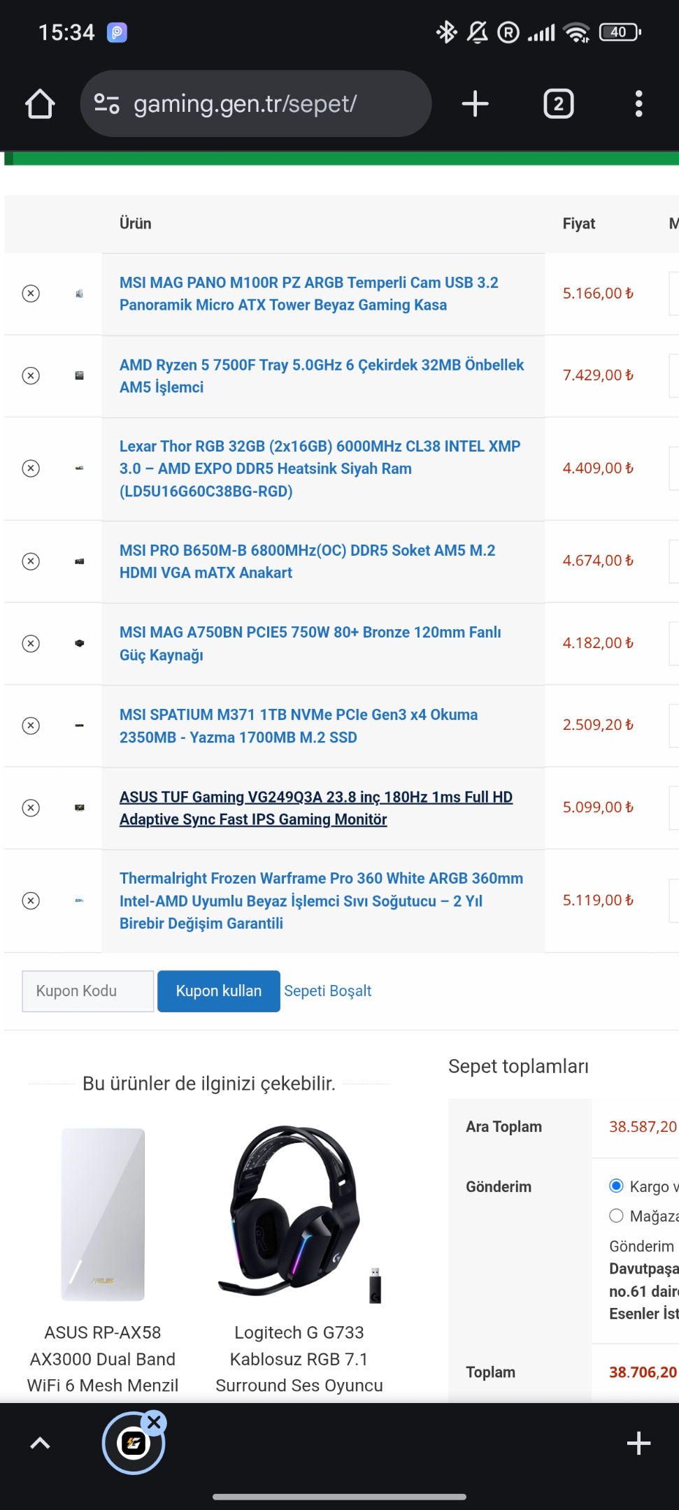

Arkadaşıma bilgisayar topluyoruz, her şey sıfır ama ekran kartını ikinci el alalım dedik. 7500F işlemciye ikinci el darboğaz olmayacak ve güzel duracak bir kart öneriniz var mı? Şu an üst seviye gaming dışında ne alsak, ne kadar tutar diye düşündük. Sipariş edileceği zaman uygun ve vadesiz taksitli yerlerden ayrı ayrı alacağız. Anakart iyi mi bilmiyorum, onun için de öneriniz olursa sevinirim.

Anakart kötü alma. M-P yada M-A al en azından. M-B'lerin kronik arıza ihtimali var.
Düzenleme: Kendim de yaşamak üzere biraz araştırdım. Bu anakart modelinde memory training (DRAM eğitimi) sıkıntılı. Çoğu insan kararlı bir şekilde kullanamıyor. Çoğu insan manuel olarak voltaj arttırıyor yada AMD EXPO kullanmıyormuş.
Marka olsun isterseniz herkesin aldığı kullandığı Asus Prime B650M-K ve M-R modelleri olabilir. Marka şart değil kumar oynamayı severim (!) derseniz Colorful markasının dolu dolu anakartları var aynı bütçeye, ben B650M Battle-Ax Wifi V15 beyaz modelini kullanıyorum. Gaming Gecesinde 4000-5000tl arasına düşüyor.

Aklımda NVIDIA var çünkü AMD de yazılım sorunu filan olursa çok uğraştırıyor arkadaşım pek anlamaz ve zaten 2K oynamacak 1080 monitör alacak. 3080'de fiyatına göre düşünüyorum aklımda var kadar vermedim.
Aynı bu şekilde olacaksa o anakartın kardeşlerinden (yakın modelleri) alabilirsin. Marka takıntın var mı? Yoksa sadece MSI güvenilir marka mı diyorsun?
Çift M.2 desteği için önerim: MSI B650M-P
Vallahi hocam marka takıntısı yok. Sepete bakınca çoğu şey MSI gibi gozukmus ama Gaming.Gen.TR'den bir şeyler toplayalim en azından fiyat öğrenmiş olalım dedik. Başka alternatifde bakacağım illa MSI olmasına gerek yok. Farklı sitelerden alacağız zaten fiyata gore.
