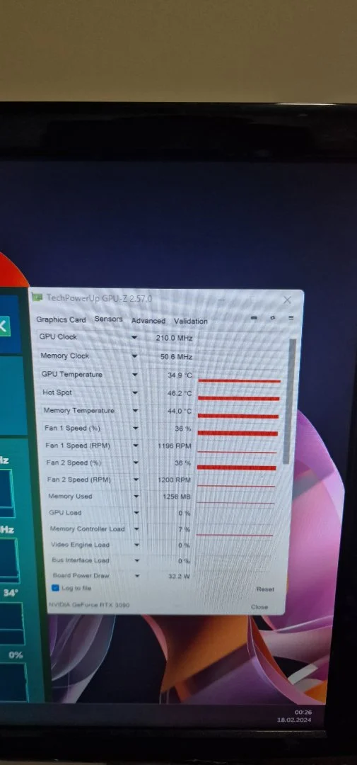

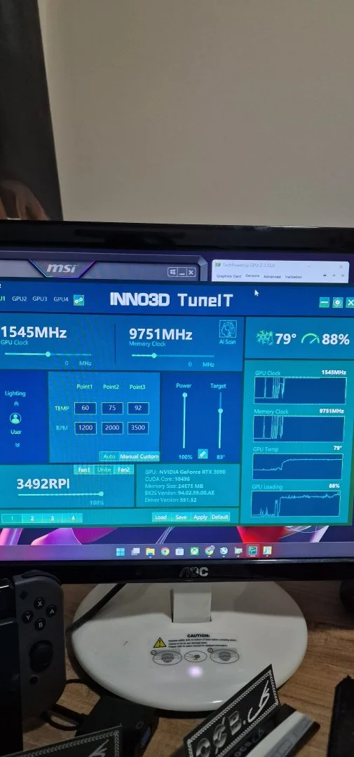

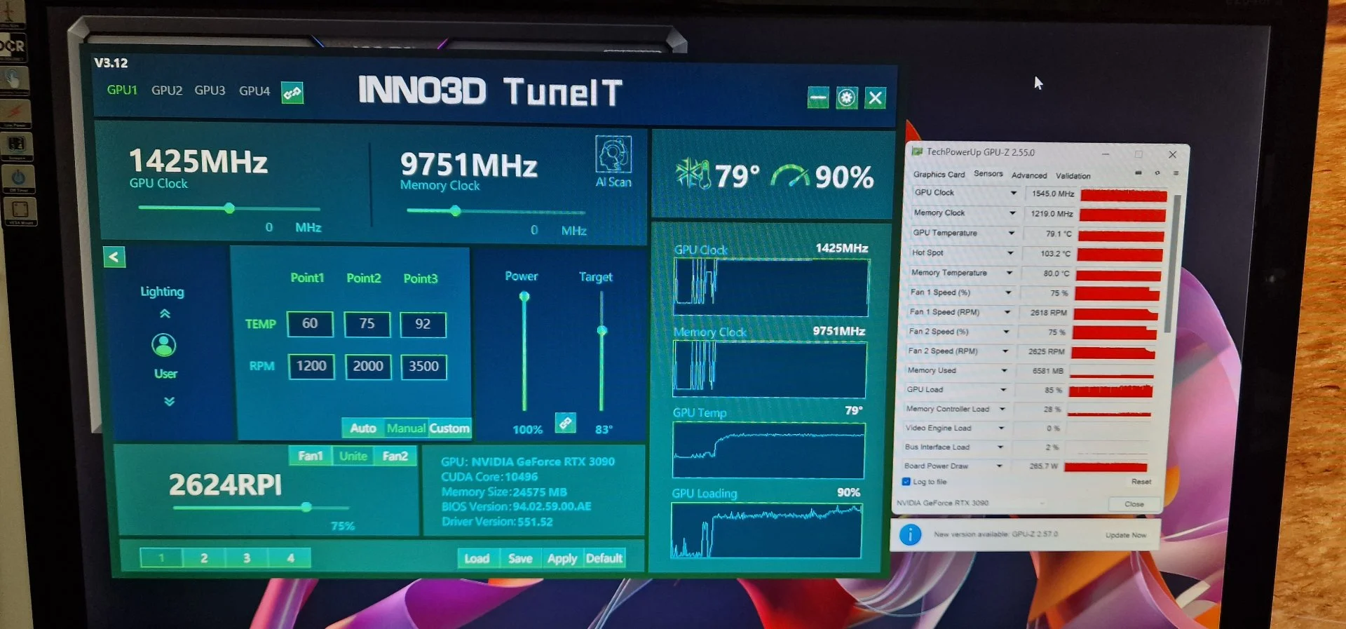

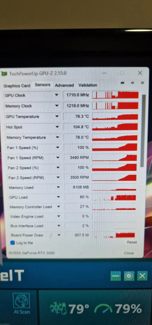

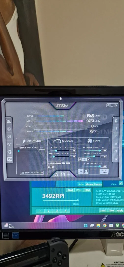

Merhaba. 4K oyun oynarken uçak motorunun yanında gibi ses çıkarıyor. Full HD de bir sorun yok gayet sessiz normal. Ama 4 k Oyunlarda fan 100'e çekiyor hemen. Manuel olarak %75e ayarlıyorum fanları ve neredeyse sıcaklıklar aynı kalıyor ses de azalıyor. Fakat bu bir sorun termal macun değişimi yapma zamanı mı gelmiş mi? Yardımlarınız için şimdiden teşekkür ederim. Herkese iyi günler.
Not: Son fotoğrafta fan sabit %75 sıcaklıklar aynı.

Boşta olan sıcaklıklar bu ise ki öyle afterburner'a baktığımda boşta 79 derece aşırı fazla, oyun içi değer göremedim ben. O karta bi bakım iyi gider hot spot değerleri evlere şenlik zaten. Ne zaman alındı kart?

GPU-Z değerlerine bir baktım da tekrar %80 yük altında ve fanlar %100 iken bu değerlere çıkmış kart. Aslında kart yeniyse bu değerler cidden fazla.
