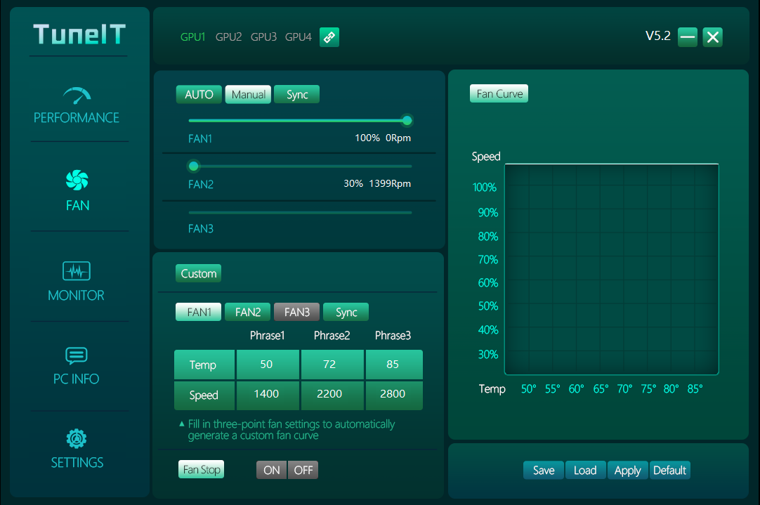

29 Mart 2026 tarihinde N11 sitesi üzerinden INNO3D 5070 Ti ekran kartı satın aldım. İlk başlarda herhangi bir sorun yok gibiydi. Fakat bugün bir şey fark ettim. Ekran kartı 3 fanlı model olmasına rağmen sadece iki fanı dönüyordu. INNO3D TunelT ve MSI Afterburner programından fanları manuel olarak %100'e ayarladığımda bunu net bir şekilde gördüm. Bu duruma ek olarak SteelSeries GG programını açtığımda ekran 1-2 saniyeliğine kararıyor ve ekran geliyor. Ardından tekrar 1-2 saniyeliğine gidip ekran geliyor. Uygulama üzerinde gezinirken de sürekli ekran gidip geliyor. Ağır oyunlarda denedim (GoW Ragnarok, RDR2 vb.) Böyle bir sorun olmuyor. Sizce bu durumlar karşısında ne yapmalıyım? Yardımcı olursanız sevinirim.

Dediğiniz gibi DDU ile kaldırıp 591.86 sürümünü kurdum ve şimdilik siyah ekran sorunu çözüldü. Fakat fan sorunu devam ediyor. Onun için ise değişim talebinde bulunacağım. Yardımınız için tekrar teşekkür ederim.
Rica ederim ancak hemen iade/değişim düşünmeyin hocam biraz daha alt sürümlere düşebilirsiniz. Bunu söylememin sebebi NVIDIA'nın yakın zamanda yayınladıkları driver paketinde 1 fanın dönmemesi sorununa yol açan bir halt yemesi. Tam olarak yaşadığınız sorun yani.
Sorunlu sürümü tam net hatırlamıyorum ancak internete yazarsanız çıkar. Ben yanlışlıkla onu söylemiş olabilirim, umarım öyle değildir.
Bu aşamadan sonra hatalı sürümü öğrenip 591.86 ile en güncel ama sorun yaşadığınız versiyon arası bir driveri indirin.
Ya da garantiye almak için 2-3 sürüm daha düşürün.
Siyah ekran ve fan dönmeme sorunu NVIDIA'nın hatalı güncellemesinin sonucu olabilir arkadaşın dediği gibi alt sürümleri bir deneyin.
Hatalı sürüm 595.59 imiş. Farklı farklı sürümleri denedim ama ne yazık ki fan sorununa herhangi bir etkisi olmadı. Satıcı ile iletişime geçip garanti ya da iade işlemini başlatacağım. Yardımlarınız için çok teşekkür ederim.
Hatalı güncellemeyi öğrendim. Nvidia o hatalı sürümü fark edip kaldırmış zaten. Birden fazla sürüm denememe rağmen ne yazık ki faydası olmadı. Yardımınız için teşekkür ederim.
