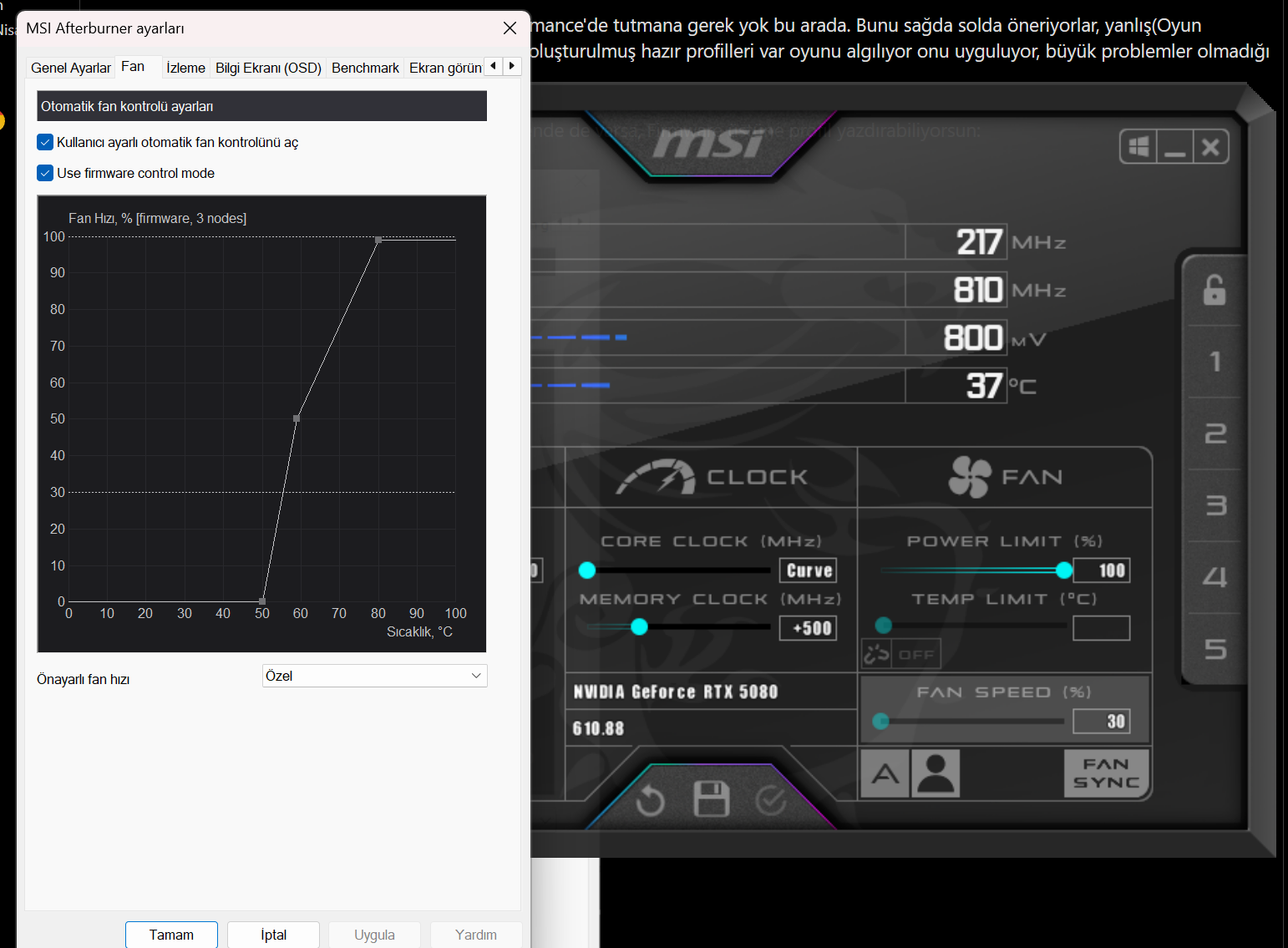

MSI Afterburner'den mesela fan stop mekanizması sende de varsa, Firmware üstüne profil yazdırabiliyorsun:

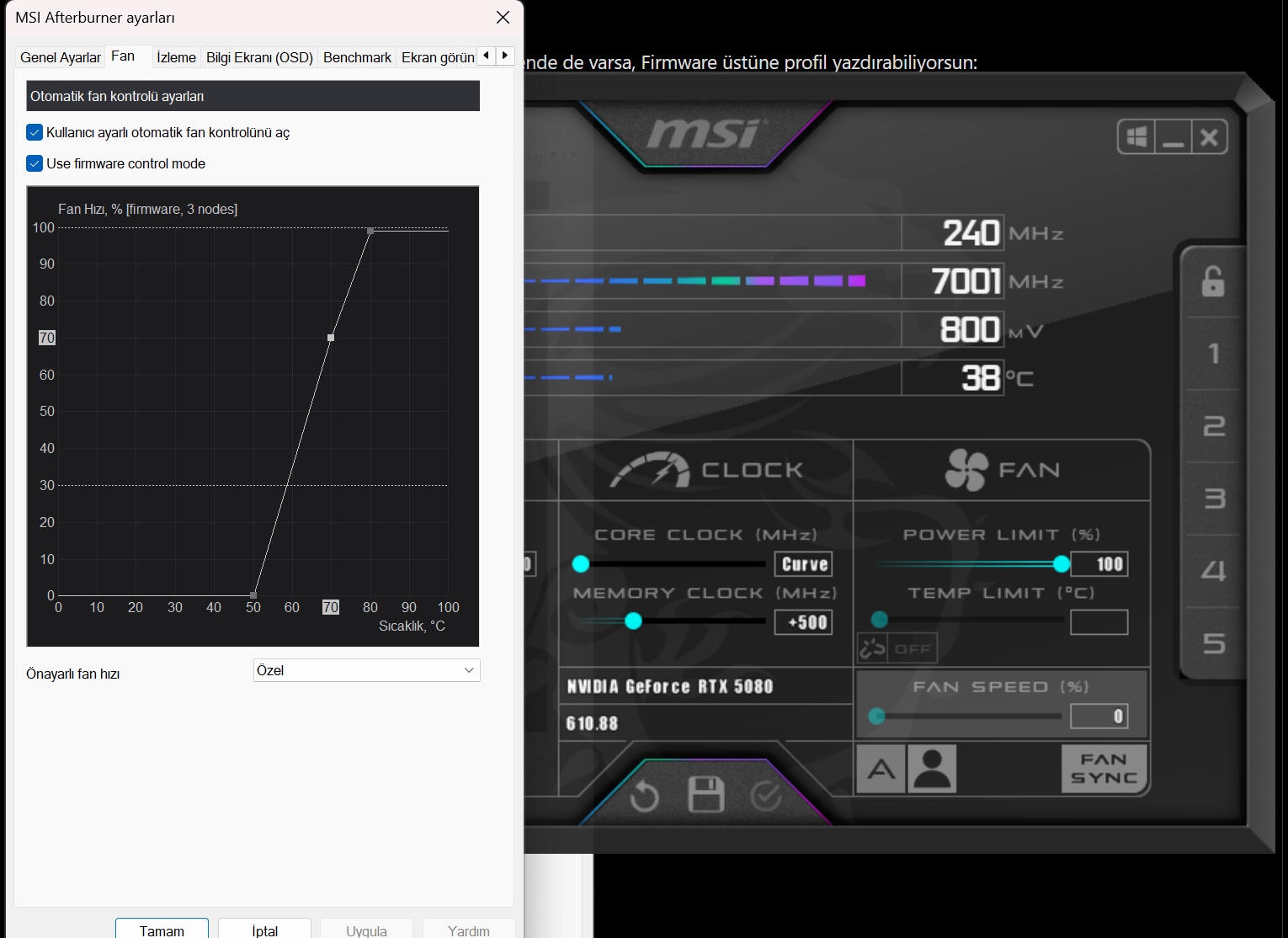

Profilde yazan: 50 dereceye gelene kadar fanlar çalışmasın, 60 dereceye gelince %70, 70 dereceye gelince %100. Overclock profili bu sen daha sessiz profil ayarlarsın
Firmware 3 nodes yazıyor yukarıda, kartın üreticisi 3 tane ayar yaptırtmış, sen istersen mesela orada tikli olan use Firmware Control mode kaldırıp istediğin kadar nokta belirleyebiliyorsun ama bu sefer de fan sürekli çalışıyor ve min %30 olmak zorunda. Idle'da bile sürekli %30 fanı çalışan ve fan ömründen yiyen bir profile gerek yok o sebep ile use firmware tikli kalmalı direksiyon sende olmalı.

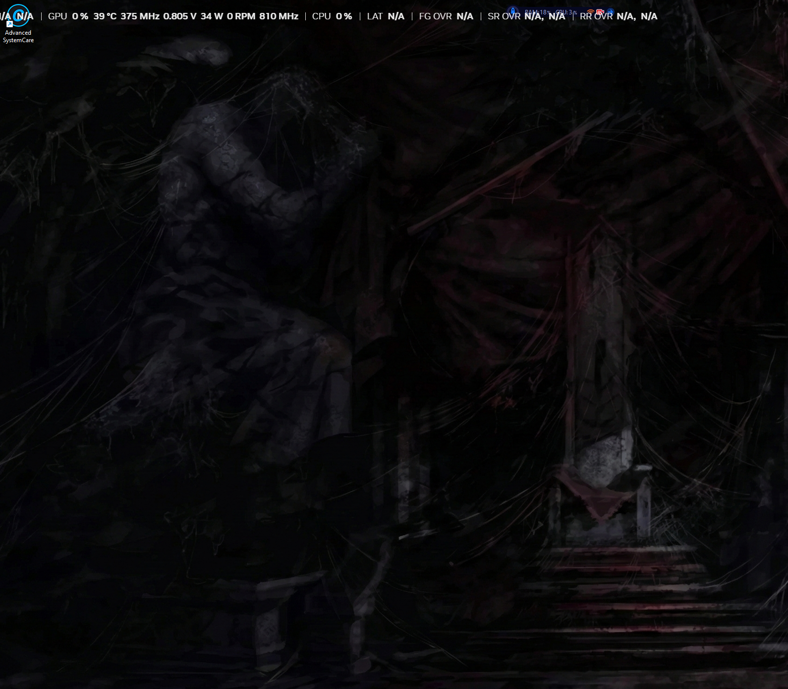

Hocam şu an fan durdu. Anlık masaüstü;
Benim anlamadığım, benim kartın VBIOS'unda bu zero fan var mıymış? O tıkladığımız Use firmware control mode tam olarak ne iş yapıyor hocam?

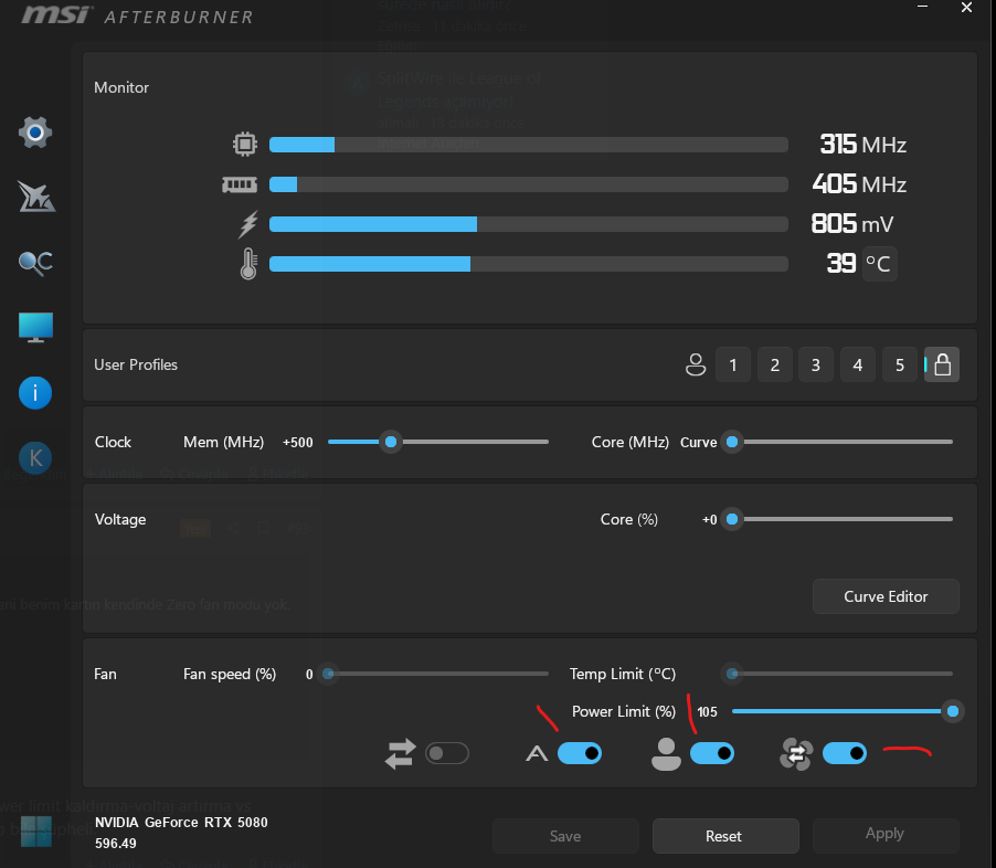

Eki Görüntüle 274957
Firmware'de zero fan özelliği varmış demek ki, gayet güzel. Bu mevzu da kapandı. :kalemtutanel:
Ekran kartının programını kurmana gerek kalmadan üreticinin ayarları ile buradan oynayabiliyorsun.
