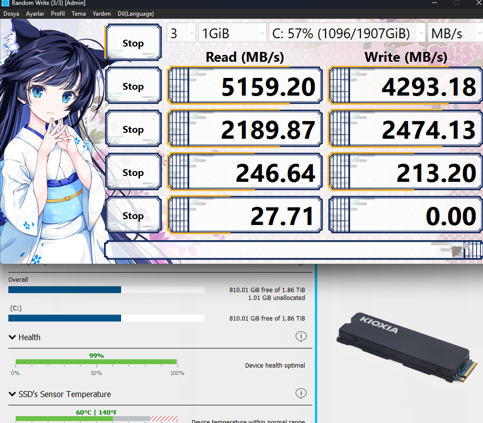

Kioxia olanı kullanıyorum 65C'yi geçmiyor, donma sorunu vs de yok.
Hatta 60C'yi geçmiyormuş, hava 31 derece bir de.
    438,7 KB · Görüntüleme: 45
