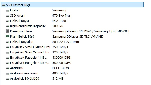

Merhaba, 500 GB Samsung 970 EVO Plus kullanıyorum. Samsung kendi sitesinde depolama belleğinin "Samsung V-NAND 3-bit MLC" olduğu belirtilmişken TechPowerUp sitesindeki veri tabanında TLC olduğu yazılmış? Ayrıca Samsung'un bazı versiyonlarında Elpis bazılarında Phoenix kontrolcu kullanıldığını öğrendim, yine kendi sitesinde Samsung in-House Controller yazıyor. Bendekinin hangi kontrolcüye sahip olduğunu nasıl öğrenebilirim?

AIDA64 gibi yazılımlar gösterebiliyor, onu kontrol et. Göstermezse SSD etiketini kaldırıp bakman gerekiyor.

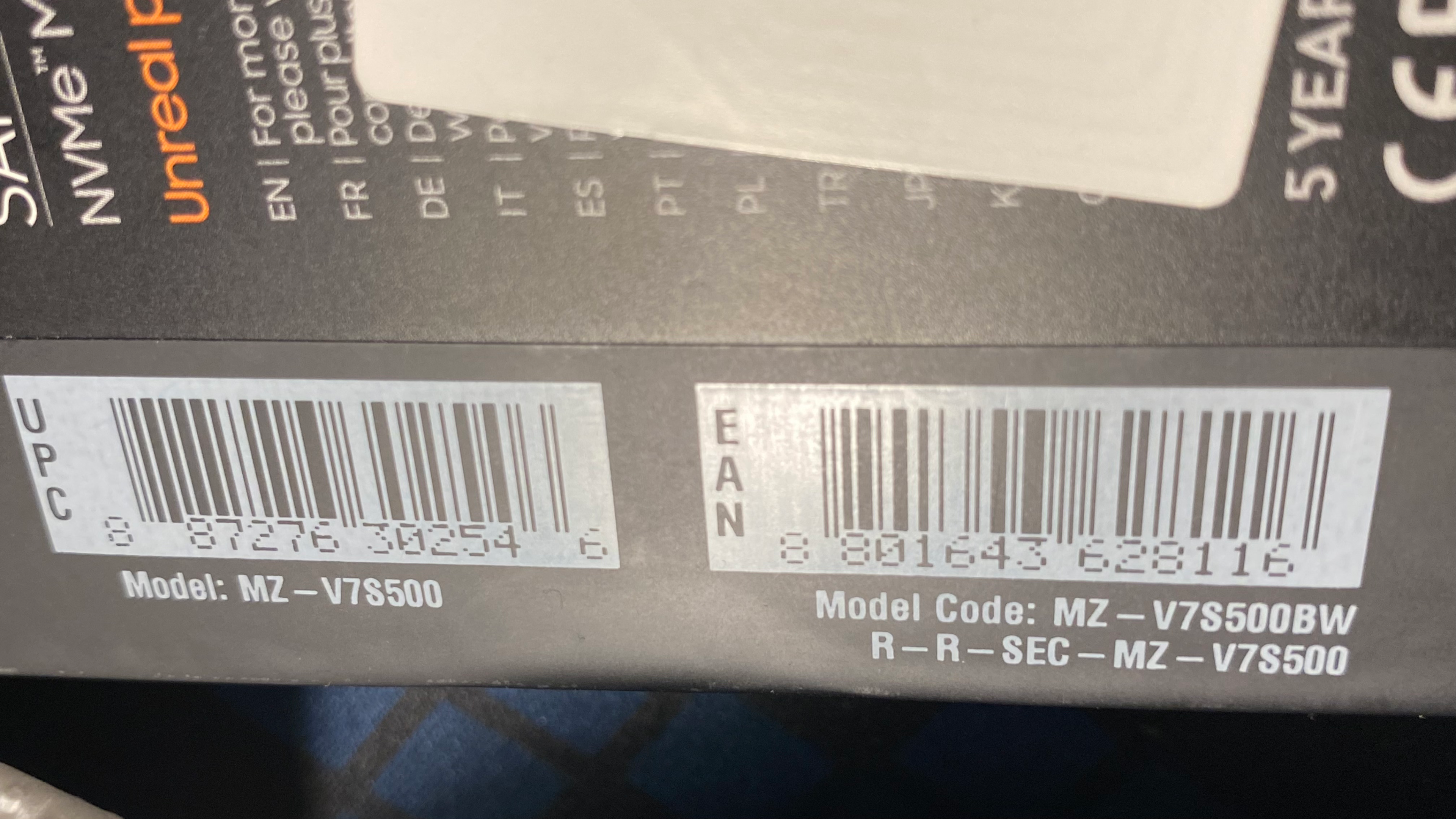

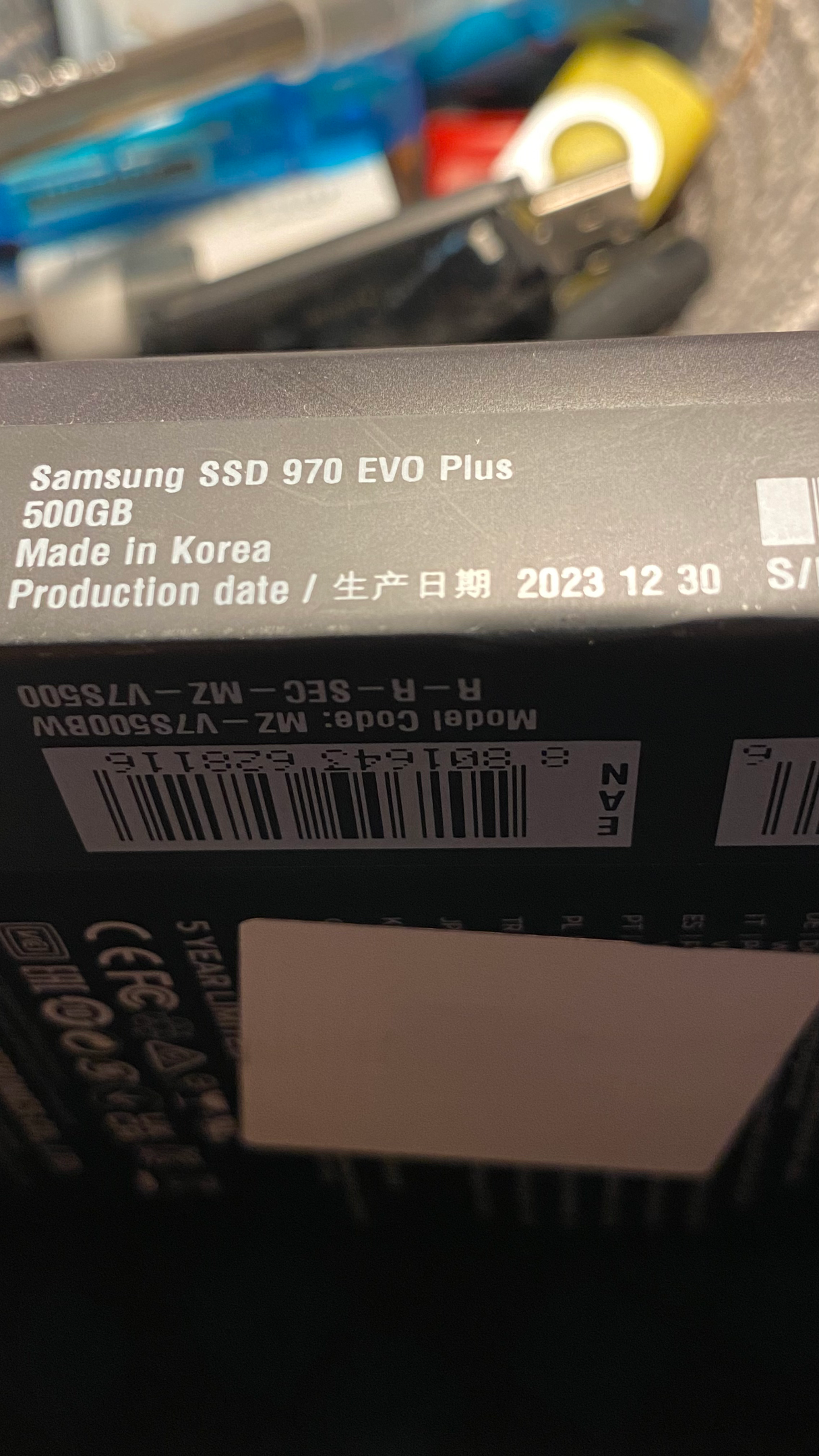

TLC NAND ok ama AIDA64 de kontrolcuyu belirleyemedi:). Biraz araştırdım, SSD kutusu dikey tasarımlı ise elpis kullanıldığına dair bir ipucu var mış. Bendekinin kutusu da dikey tasarım. SSD soğutucunun içinde olduğu için de etiketi kaldırıp bakamadım.

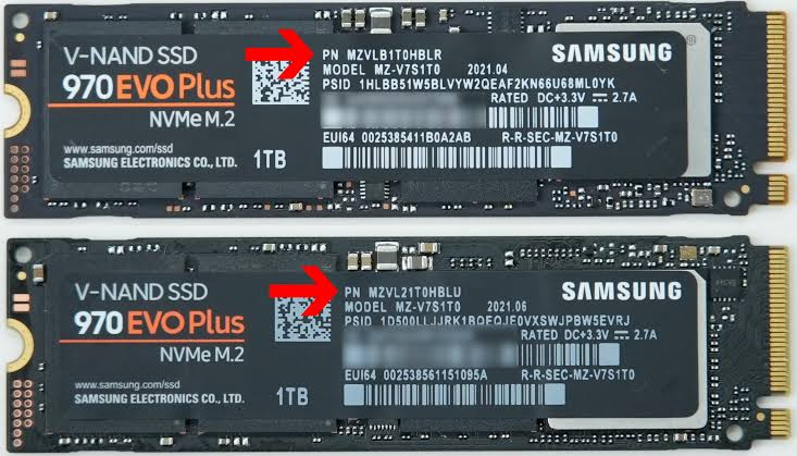

SSD etiketinin üzerindeki PN koduna bakman lazım. Üstteki ise Phoenix, alttaki ise Elpis’tir.
Dikey kutu olması hangi kontrolcünün olduğunu söylemiyor. Bendeki de dikeydi 2023 üretimi ama Phoenix geldi.
Elpis ise NAND da yenidir. Yanlış hatırlamıyorsam 980 Pro’daki NAND’lardı.
Firmware sürümünden de anlayabilirsin. 2 ise eski. Üstü ise yeni (güncellenmiş hali).
