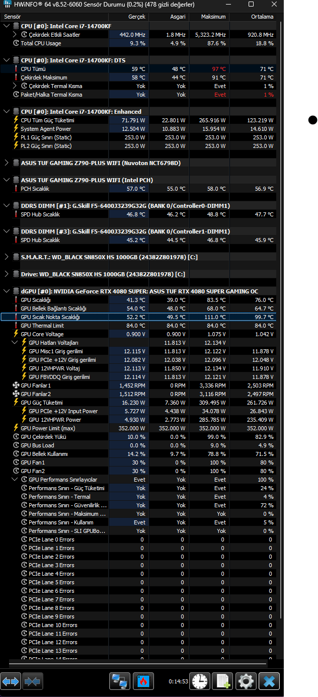

Hogwarts Legacy testi;

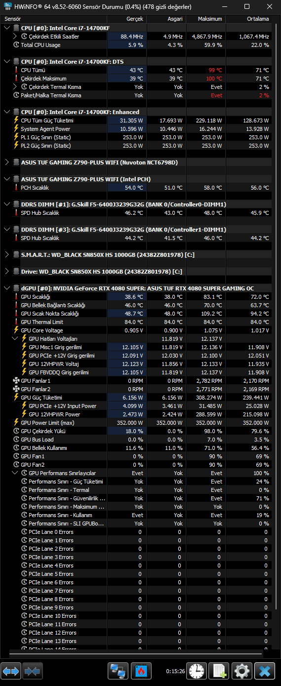

Cyberpunk-2077 testi;

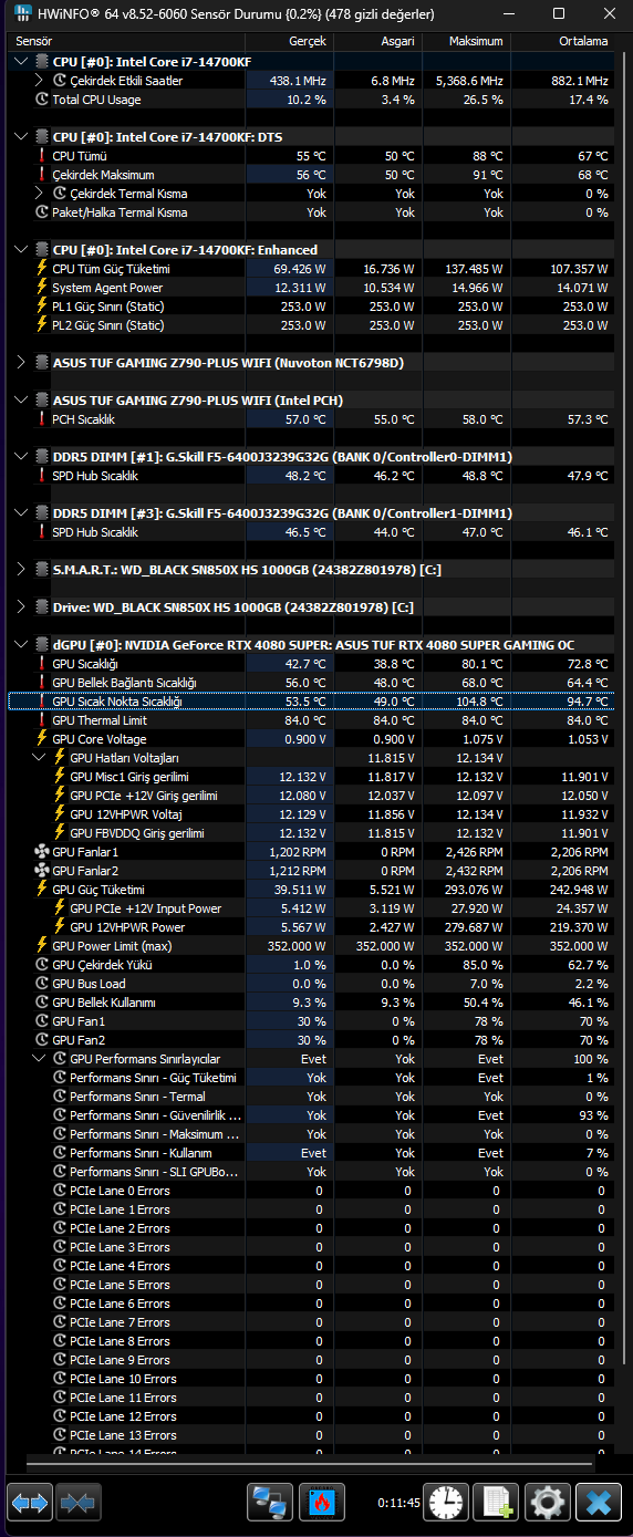

God of War testi;
@ShadowLegion yeterli veri olmuştur sanırım. Ekran kartı servise vermeyi düşünüyorum garantisi devam ettiği için. CPU tarafında termal macun yenilemesi ve genel bakım yaptıktan sonra sonuçları yeniden paylaşacağım.
Kart TUF olduğu için değerler normal değil. Bendeki gibi SFF bir kart olsaydı eğer UV olmadan standart kullanım için normalin 3-5 derece üzeri derdim.
SFF Nedir bilmiyorum. Ürünü servise vereceğim. Sizce termal macun yenileyip geri vermeleri bu durumda yeterli olacak mıdır yoksa kartta ciddi başka sıkıntılar var mıdır ? Gereksiz evham yapmış olabilirim. Belkide farklı teste sokup detaylı incelerler umarım.
Detaylı incelemezler. Servisler bizim gösterdiğimiz ihtimamk göstermiyor. VRAM değerleri normal, macun yeterli olur.
Peki hocam, kart gitsin gelsin, servisin yapmadığı ama bizim yapabileceğimiz ekstra bir şey var mı? Eğer yoksa, bu şekilde kullanmaya devam edeceğim. Yardımlarınız için de teşekkür ederim. Servis sonrası yine konu altına son durumları ilave edeceğim, bilgi paylaşımı açısından.
