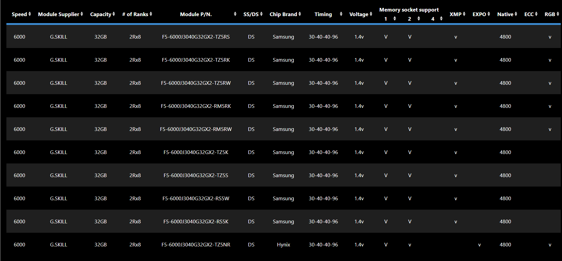

Dediğiniz gibi 3 RAM buldum hangisi daha mantıklıdır. Sistem beyaz olduğu için beyaz arıyorum.
XPG'ler Hynix A fakat G.Skill hakkında bilgi bulamadım, a-die veya m-die diye yazmışlar.
6400 alman daha iyi olacaktır. Manual OC yapma deneyimin yoksa XMP açıp geçersin 6400 için. Core Ultra minimum bellek desteği 6400, AMD bunu 5200-5600 olarak açıklamıştı Ryzen 7000-9000 için. Bu çok önemli mi, hayır ama bellek kontrolcüsü daha sağlam yani İntel'in şu anda, o anlama geliyor. 6400 alıp XMP açıp geç bence. 24 GB varyasyonları bakmak istersen 8000 vesaire kullanırım diye düşünürsen, onlar da var piyasada. 2x32 karar kıldıysan XPG iyidir, problem olmaz. BIOS update sonrası XMP açıp geçersin.
Gigabyte ilginç şekilde böyle belirtmiş, bir bak sen de istersen, G.Skill için.
