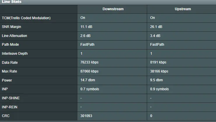

Arkadaşlar, yıllardır bu acıyı çekiyorum. Türk Telekom, TurkNet, Netspeed gibi burada desteği olan tüm ISS'leri denedim ama ben bu sorunu çözemedim. Yıllardır bu sorunla uğraşıyorum, her şeyi denedim; modemimi değiştirdim, kablolarımı değiştirdim, ama olmuyor, sorunu çözemiyorum. Şu an da TurkNet kullanıyorum, 100 Mbps paketini. Daha öncesinde Netspeed kullandım. Sorunum şu: İnternetim sürekli 2-3 saniyelik kesintilere uğruyor. Paket loss mu dersiniz, ne denir artık bilmiyorum. Ne denediysem olmadı. Türk Telekom'a altyapı için başvurmaya çalıştım, olmadı. Ne yapmam gerekiyor, birileri bana bir akıl versin. Gerçekten çok yoruldum, artık bu acıya dayanamıyorum.
Bu da değerlerim, ama SNR değerim sabit değil; 6 oluyor, 8 oluyor, 10, 12, 14, sürekli değişiyor. Bazen düzelince genelde sabit 12-14 arası kalıyor. Bir zaman sonra tekrar aynı olaylar yaşanıyor. Yıllardır böyle. Altyapımda mı sorun var, neyde sorun var anlamıyorum artık.

Merhaba,
CRC hatalarının ana sebebleri: Kablo, bağlantı noktaları ve modem arızalarıdır. Modem ve kabloyu yeni değiştirdiyseniz ve sorun çözülmediyse, geriye ankastre kutusuna baktırtmak kalıyor. ISS ile görüşüp teknik destek isteyin, ekipler kutuyu kontrol etsin. Mümkünse kutuda bağlı olduğunuz portu değiştirsinler, bazen kutudaki portlar da zamanla arıza verebiliyor, port değişimi çözüm sağlayabilir. Bu da çözüm sağlamazsa geriye saha dolabına baktırmak kalıyor.
Evet, az önce ekip geldi kabloları yenilediler ve CRC değerim şu an 0 olarak gözüküyor, herhangi bir birikme görmüyorum. Lakin modemimin arızalı olabileceğini de söylediler, çünkü onlara IP düştükten 4 dakika sonra benim modemime düşüyor. Gelen arkadaş da ASUS'un bu son modemlerinde böyle kronik sıkıntılar olduğunu söyledi.

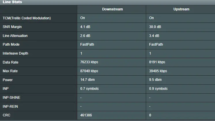

Mesela bu 15 dk sonra aldığım bir SS şu an aldım değerlerim böyle sorun bende mi karşı tarafta mı eğer bendeyse ne yapmam gerekiyor.

O modem DSL-AC51
Modem kronik sorunlu. Bende de aynısı oluyordu, değiştim düzeldi.

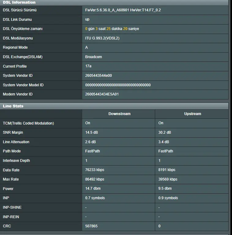

CRC değerim neden bu kadar çok yüksek bu kablolarımda bir sıkıntı olduğu anlamına mı geliyor yoksa VDSL ayarlarımda sıkıntı mı var.

Merhaba,
CRC hatalarının ana sebebleri: Kablo, bağlantı noktaları ve modem arızalarıdır. Modem ve kabloyu yeni değiştirdiyseniz ve sorun çözülmediyse, geriye ankastre kutusuna baktırtmak kalıyor. İSS ile görüşüp teknik destek isteyin, ekipler kutuyu kontrol etsin. Mümkünse kutuda bağlı olduğunuz portu değiştirsinler, bazen kutudaki portlar da zamanla arıza verebiliyor, port değişimi çözüm sağlayabilir. Bu da çözüm sağlamazsa geriye saha dolabına baktırmak kalıyor.
Merhaba,
