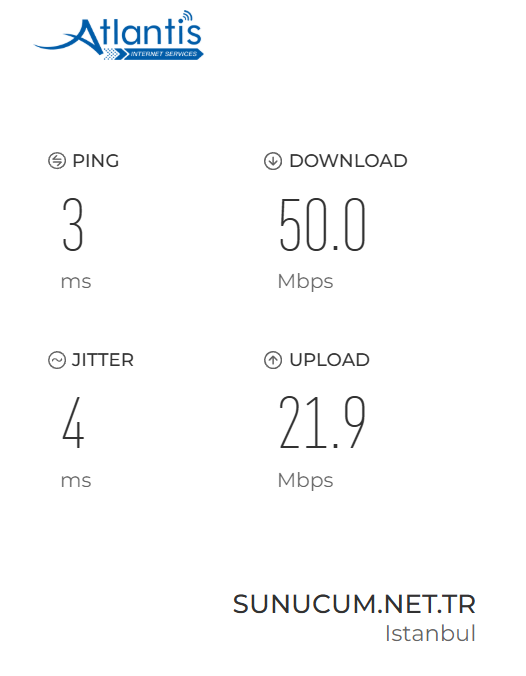

Sorun internet ile alakalıymış, şuan SpeedTest de 25 Mbps veriyor
Sağolun hocam, upload hızı firmanın sitesinde daha hızlı gibi. Ancak her seferinde çok farklı sonuçlar alıyorum, normal mi?Hız testi yapmak istiyorsanız İnternet Servis Sağlayıcınızın sitesindeki hız testinden yapmalısınız varsa.

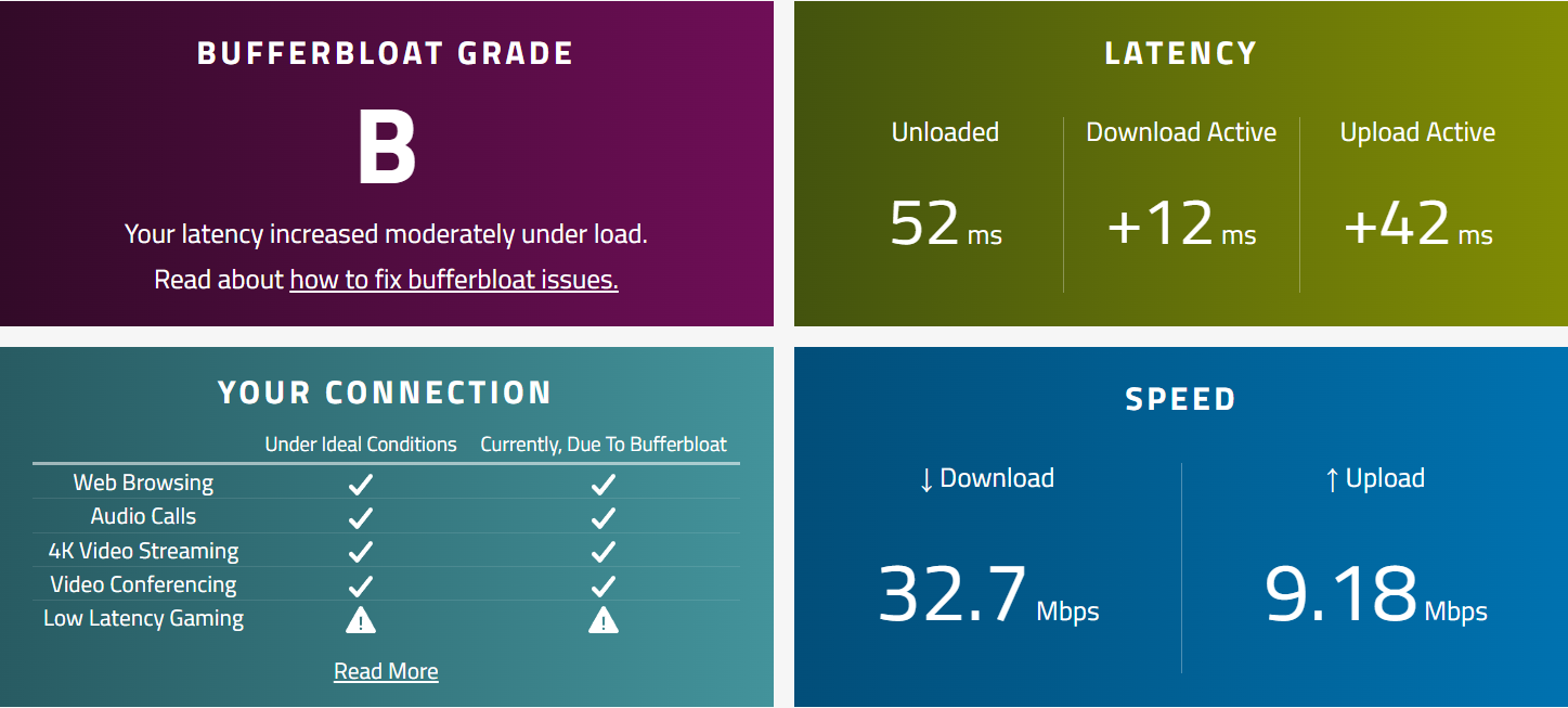

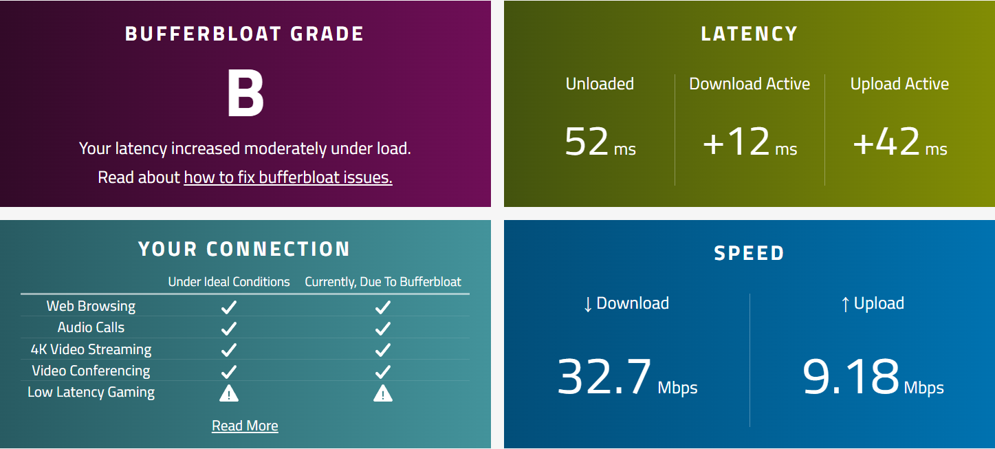

@Hermione Jean Granger böyle bir sonuç aldım.

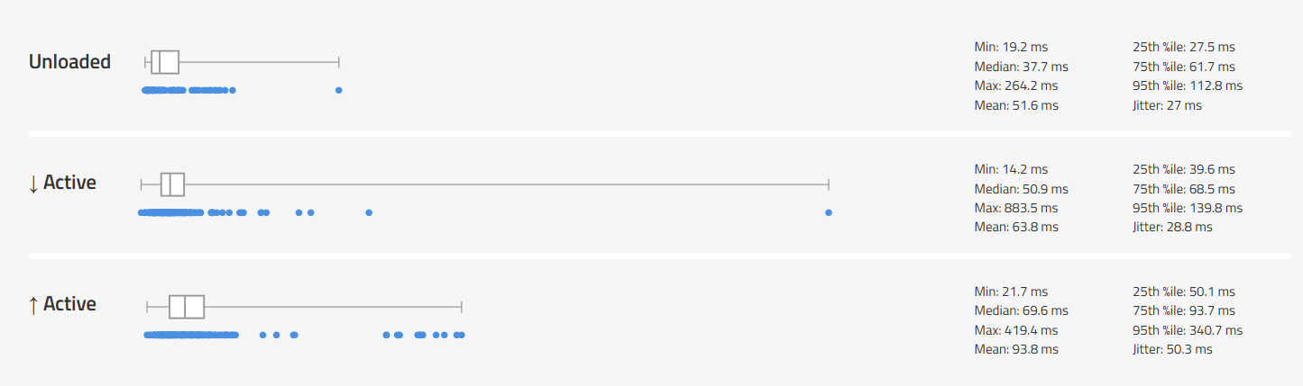

@Jack İşte, gecikme bir hayli fazla. Alt kısmı da atar mısınız?
@Hermione Jean Granger, buyrun hocam.

@Jack İşte, birçok nedene bağlı olabilir. Sizin dışınızda ağı kullanan başkaları varsa etkileyebilir, ISS kaynaklı yoğun kullanımlar da etkileyebilir. Kablolu internetle, arkada hiçbir indirme veya yükleme işlemi yapılmıyorken yapmak dışında pek sizlik bir durum yok. Bir de modem uzun süredir açıksa önbelleğinin sıfırlanması için kapatıp açmayı deneyebilirsiniz. Değerlere baktığımızda bazı durumlarda ping çok yüksek. Modem/router kaynaklı olabilir.
@Jack İşte, çok da yüksek sayılmaz. Waweform'un peeringlerini de düşününce pek de şaşırtmadı. QoS açabiliriz modemde.
Nperf ile de testler yapabiliriz.
Median vs. bakarsak pek de yüksek değil. O kısımda 200+ görenler var.@Jack İşte, gecikme bir hayli fazla. Alt kısmı da atar mısınız?
En azından C değil. QoS/SQM ile onu A+'a çekeriz belki.Tabii hocam deneyeyim, teşekkür ederim öneri için. En başından beri kablolu bağlantıyla test ediyorum ancak arkadaki programları kapatınca (Veya anten sebepli anlık düşüş bilmiyorum.) 25 Mbps'e düştü. Şimdi deniyorum siteyi.
