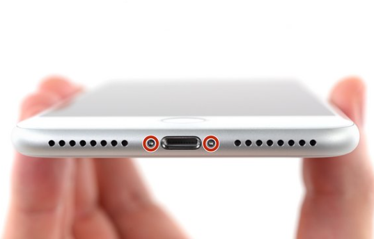

Pentalobe (5 Noktalı Güvenlik Vidası) (0.8)
Apple’ın iPhone serisinde dış kasada kullandığı özel bir vida türüdür. Standart tornavidalarla sökülememesi için tasarlanmıştır.
  • Kullanım yeri: Alt kasa (şarj soketi yanında)
  • Uç tipi: P2 (0.8 mm)
  • Özellik: 5 kanatlı simetrik yapı
  • Amaç: Yetkisiz müdahaleyi zorlaştırmak
iPhone açma işlemi her zaman bu vidalarla başlar.

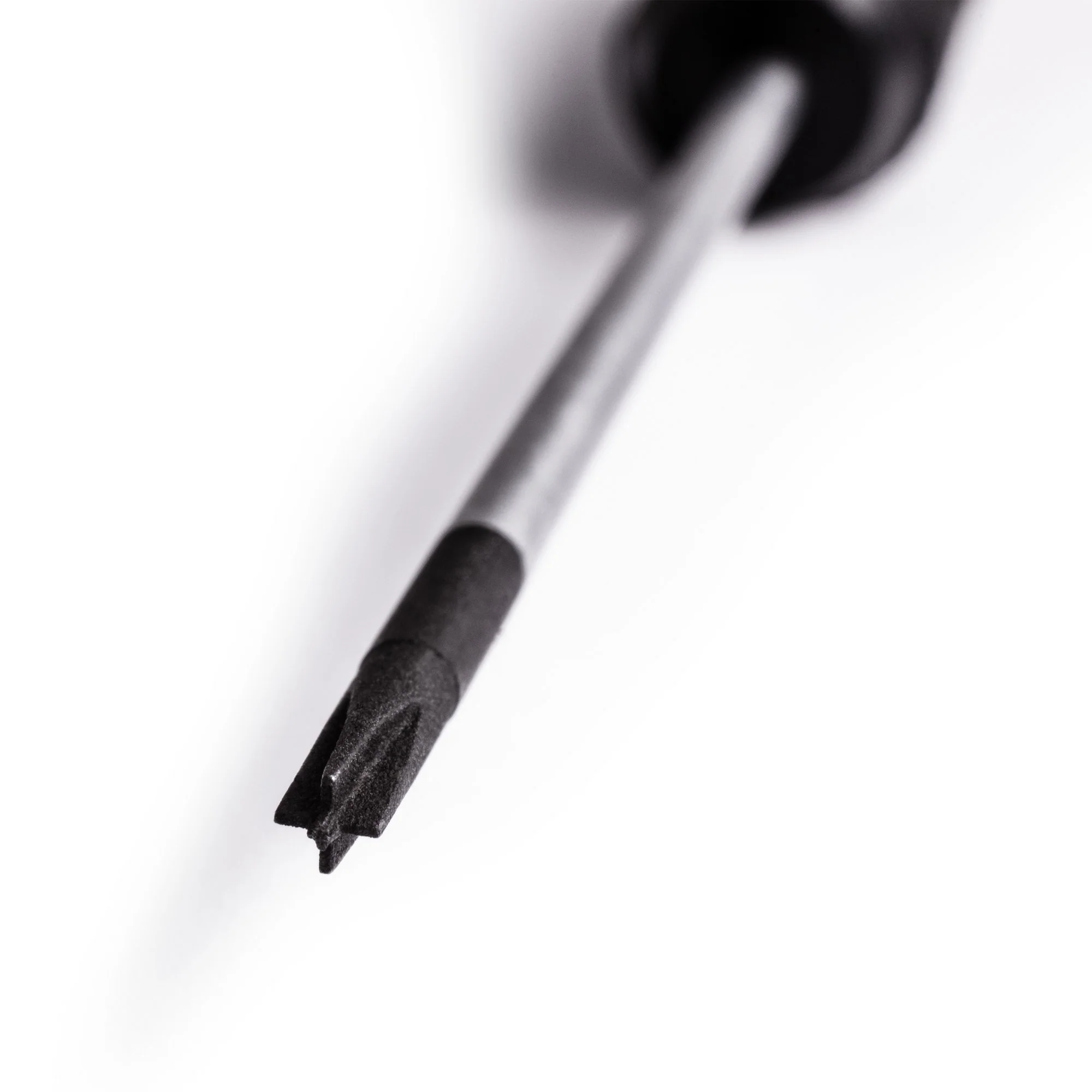

Tri-Point (Y Tipi Vida) (0.6)​
Üç kollu yapıya sahip bu vida türü, Apple’ın iç bileşenlerde güvenlik amacıyla kullandığı özel vidalardandır.
  • Kullanım yeri: Genelde Batarya soketi, ekran bağlantı plakaları
  • Uç tipi: Y000 (0.6 mm)
  • Özellik: Y şeklinde üç temas noktası
  • Amaç: Hassas bileşenlerin korunması
    Eki Görüntüle 241325
Eki Görüntüle 241326

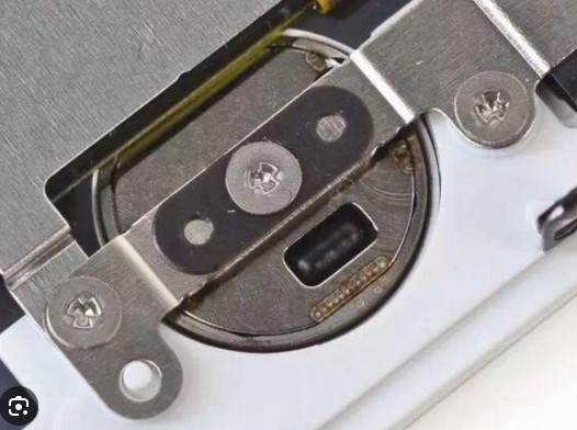

Peki tri-point 0.6 tornavidayı nereden bulabiliriz? Saat geçti ben bulamadım Touch ID'yi sökemiyorum tek bir vidam kaldı elimdeki tornavidanın ucu gittiği için de çıkaramıyorum.
Hocam Xiaomi mija tarzı tamir setlerinde cıkıyor ya da telefon tamirir setlerinden alabilirsiniz dolap kulanıyorsanız size gönderebilirim ya da direkt buradan alabilirsiniz.
Maalesef hocam şu an bankacılık işlemlerini kullanamıyorum, elimde y tipi 0.6 tornavida var ama vidayı bir türlü sökemiyorum ne yapacağımı şaşırdım yoksa elimde iki adet tornavida kiti var her birinin içerisinde 20'den fazla uç var ama tornavida vidayı kavrayamıyor.
Fotoğraf atma şansınız var ise yardımcı olmak isterim.
