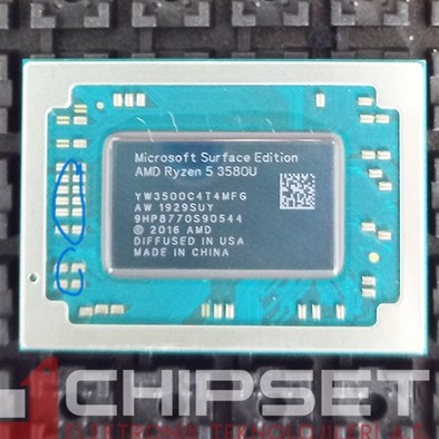

Dostlar zamanında yaptığım fazla macun sürme hatasından dolayı ekteki fotoğrafta işaretlediğim yerlerin arası termal macun ile dolu, bunu nasıl temizleyebilirim? Sadece işaretlediğim bölgede değil genel olarak tüm noktacıkların (ismini bilmiyorum) arasına girmiş. Laptopun çalışmasında herhangi bir sıkıntı yok fakat için rahat etmiyor.
Orasını temizlemek riskli, kopabilir. Koparsa laptopuna elveda dersin. Riski yarıya indirmek istiyorsan izopropil alkol ve dış fırçası lazım. İzopropil alkol dökün ardından yumuşakça dış fırçayla temizleyin.

Daha önce masaüstü bilgisayarımda bende aynı sorunu yaşadım.İnternette termal macun temizleme spreyi yüksek alkollü diye aratma yaparak ihtiyacınıza göre bir sprey alabilirsiniz. Ben 2-3 yıl önce almıştım 500 ml şişe hala bitmedi ve ben her 6 ayda bir sistemi temizleyen biriyim hatta bu spreyi arkadaşlarımda kullandı hala şişeyi biteremedik :D . Satın alırken alkol seviyesinin yüksek olmasına bakın hocam çünkü bazıları başka sıvılar ile karıştırabiliyorlar o yüzden işlemcide ve diğer elektrik bileşenlerinde sonradan krozyon oluşturabilir o yüzden alkol seviyesi yüksek olanları tercih edin.( İzopropil Alkol %90 )
Elektronik sprey öneren oldu o olur mu hocam? İzopropil alkol sipariş etmekle uğraşmak istemiyorum.

Bu ürün nasıl olur? https://www.hepsiburada.com/luxor-k...zleyici-1-lt-p-HBCV00005Y21Y7?magaza=LUXOREND
Yağsız kontak sprey olur ama aslında orayı temizlemene gerek yok önemli olan işlemci aynası.
Hocam işlemci aynasında sıkıntı yok fakat belirttiğim yerlerde cidden çok fazla kalıntı var. Şu an sıkıntı çıkarmasa bile uzun vadede sorun çıkarama ihtimalinden dolayı temizlemek istiyorum.
Direk saf IPA hocam direk anakartı bununla banyo yaptırın kuruduktan sonra sorunsuz çalışır evde 1 litre %99.8 saflıkta IPA kullanıyorum.
Kullandığınız ürünün linkini atabilir misiniz?
Bunu kullanıyorum genelde 5CC şırınga içine çekip oradan işlemci anakart gibi yerlere sıkıyorum ama hocam çok dikkatli olun temizlemek istediğiniz yerdeki lehimli parçaların bir tanesini bile kopartırsanız laptop çöp o yüzden çok sert ovalamayın hatta macun kuru ise öyle bırakmanız daha sağlıklı olur uzun vadede sorun çıkarmaz.
