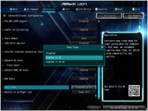

Ayrıca anakartımda ErP bölümü yok ama S4/S5 ile alakalı Deep sleep bölümü var anakartın ayarlarında ama kapalı konumda.
Bu ayarı S4/S5 ya da S5 olarak seçmelisin ışıklandırma sorunu böylelikle son bulur.
BIOS piliniz bitmiş olabilir (düşük ihtimal). Ayrıca EXPO açıksa kapatın.
Deep sleep kısmını açacak mıyım yani hocam?
Hocam kartın daha 1 seneden fazla garantisi var BIOS pilinin bitme ihtimali yoktur diye düşünüyorum. Geçtiğimiz kasım'da alındı.
Yapmam gereken ayar bu sanırım
