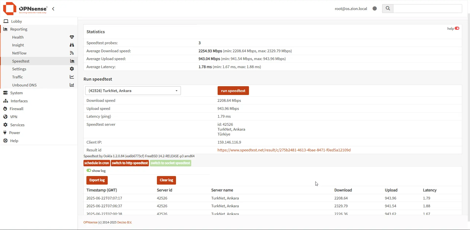

BCM57810 da başardım 2.5G bağlamayı. Ama ağ ayarlarında ince ayarlar gerekiyor. Yerel ağda 10G trafik hızını net olarak alamadım.
Port ve SFP bilgileri şu şekilde.
