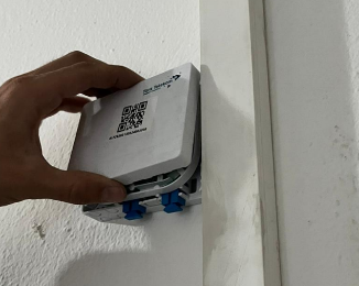

Sende ONT cihazı yok mu? Benim bildiğim kadarıyla eski kurulumlarda daire içinden çıkan fiber (OBK) kablolar bina merkezindeki ankastre/dağıtım kutusuna (ODF — Optical Distribution Frame) bağlanıyordu; burada operatörün omurga (backbone) fiberi ile sonlandırılıyordu. Yeni sistemlerde ise bina girişindeki bu dağıtım noktasından katlara kadar OBK çekiliyor, her kata küçük bir sonlandırma kutusu (genelde fiber patch box veya kat sonlandırma kutusu) yerleştiriliyor. Buradan da dairelere ayrı OBK hatları dağıtılıyor.
Bu sayede ev içindeki OBK kablosu zarar görürse, yeniden bina girişine kadar kablo çekmek yerine sadece kata/kat sonlandırma noktasına kadar müdahale edilip bağlantı yeniden yapılabiliyor. Kurulum ve arıza müdahalelerini de kolaylaştırıyor.

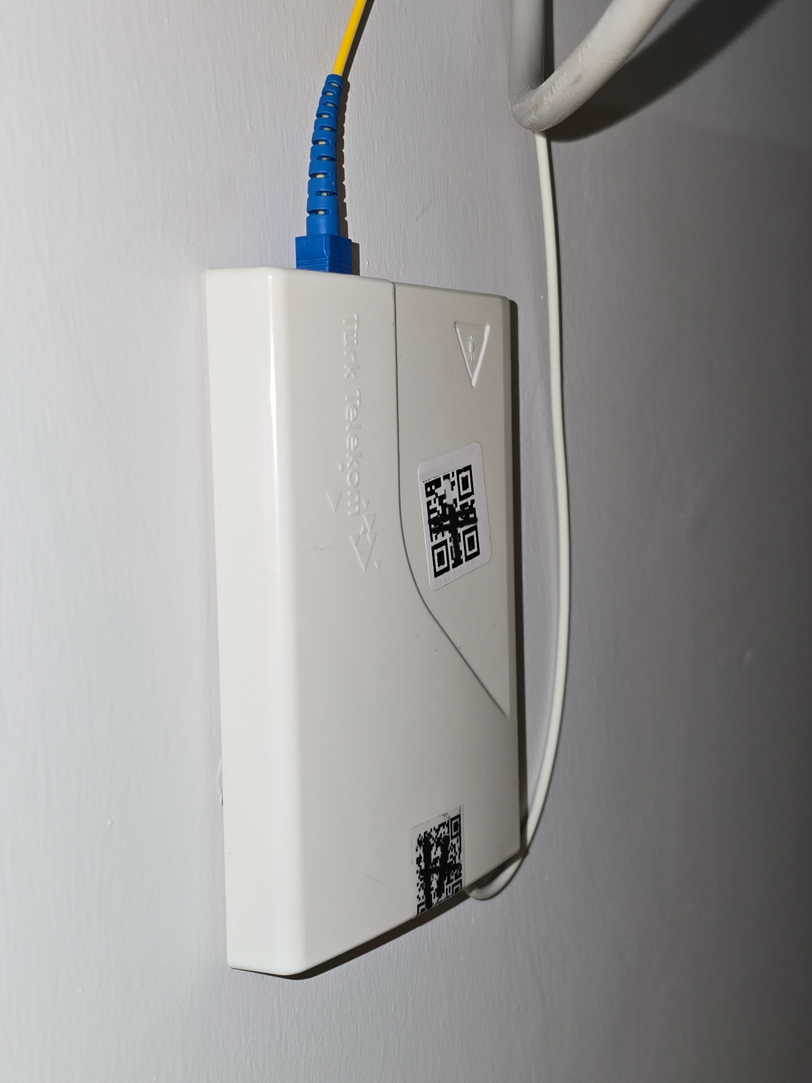

ONT cihazı da var tabii, fotoğraftaki sarı kablo ONT'ye gidiyor doğrudan. Ancak bahsettiğiniz in aksine katlarda kutu yok.Sende ONT cihazı yok mu? Benim bildiğim kadarıyla eski kurulumlarda daire içinden çıkan fiber (OBK) kablolar bina merkezindeki ankastre/dağıtım kutusuna (ODF — Optical Distribution Frame) bağlanıyordu; burada operatörün omurga (backbone) fiberi ile sonlandırılıyordu. Yeni sistemlerde ise bina girişindeki bu dağıtım noktasından katlara kadar OBK çekiliyor, her kata küçük bir sonlandırma kutusu (genelde fiber patch box veya kat sonlandırma kutusu) yerleştiriliyor. Buradan da dairelere ayrı OBK hatları dağıtılıyor.

Anladım, o zaman sizde kat sonlandırma yok, OBK doğrudan daireye kadar çekilmiş. Muhtemelen ellerinde yeşil SC/APC uç olmadığından, bir çözüm olarak ev içine küçük bir kutu koyup oradan hazır patch cord ile ONT’ye bağlantı yapmışlar gibi duruyor.ONT cihazı da var tabii, fotoğraftaki sarı kablo ONT'ye gidiyor doğrudan. Ancak bahsettiğiniz in aksine katlarda kutu yok.

Sizinki ilk mesajınızda anlattığınız gibi mi?Anladım, o zaman sizde kat sonlandırma yok, OBK doğrudan daireye kadar çekilmiş. Muhtemelen ellerinde yeşil SC/APC uç olmadığından, bir çözüm olarak ev içine küçük bir kutu koyup oradan hazır patch cord ile ONT’ye bağlantı yapmışlar gibi duruyor.
Bu biraz da keyfî bir durum.
Kuruluma gelen ekibin nasıl yoğurt yediğine bağlı olarak değişiyor. Açıkçası ben bu kutuyu önermiyorum. Bazı teknisyenler, sonlandırma yaparken tam soyamayabiliyor ya da soketi takarken tam oturtamayabiliyor.
İlk etapta bana da bu kutuyla koyacaklardı ama ben istemedim. Direkt dış kablodan ONT'ye girdiler.

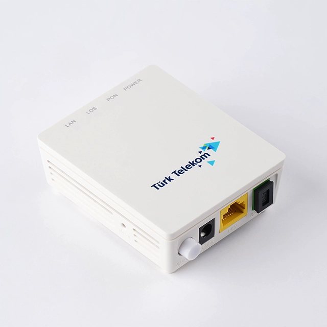

Evet, bahsettiğim altyapı sistemi artık yeni çekilen binalarda standart olarak kullanılıyor. Paylaştığınız resimdeki kutunun benzerleri, her katta o kattaki daire sayısına göre (örneğin iki daire varsa iki çıkışlı olacak şekilde) konumlandırılıyor.
Bende ondan yok, router harici sadece şu cihazdan var. 3-4 ay önce bakır altyapıdan tam optik altyapıya geçtim.
