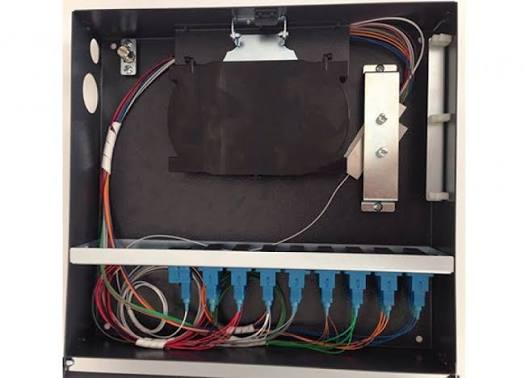

OFDK basitçe 3 parçadan oluşur: Ek kaseti, PLC splitter, adaptörler.
Ek kaseti, sokaktan gelen kablonun sıyrılıp, dairelere giden kabloların eklerini güvenle tutan yerdir. Kutudaki en belirgin yer burasıdır. Bazı ek kasetleri 128 kabloya kadar güvenli tutuş sağlayabilir. Dairesel olmasının sebebi uzun gelen kabloyu dairesel hareketlerle en az büküm olacak şekilde kısaltmak ve korumaktır.
PLC splitter veya PLC bölücü, dışarıdan gelen sinyali 8, 16, 32, bazen 64 farklı porta bölen, metal kaplı bir parçadır. Binadaki daire sayısına göre gereken sayıda port bağlanabilir.
Adaptörler ve portlar, daireden gelen OBK kablonun güvenle fibere bağlayan portlardır. Genel olarak SC ve LC kullanılır.

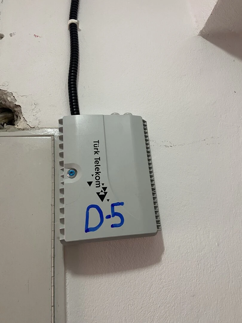

Aslında bu konuyu açmamın sebebi OFDK kutusunun ne olduğunu bilmeyen dostlarımız ve açtıkları konularda sormaları. Genel olarak bakacak olursak genel ISS'lerin (TT, TurkNet, Vodafone, Superonline) OFDK kutuları bunlara benzer:
Eğer binanızın içinde/çevrenizde bu kutulardan varsa, üzerinde yazan İSS'nin fiber altyapısı dahilindesiniz demektir.
OFDK Kutusu Nerelerde Bulunur?

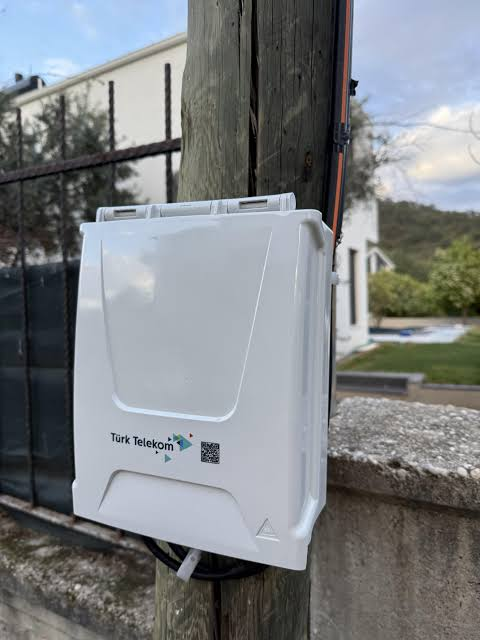

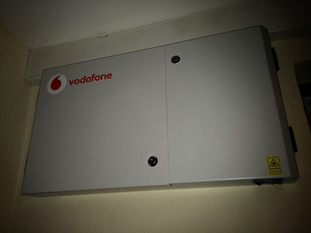

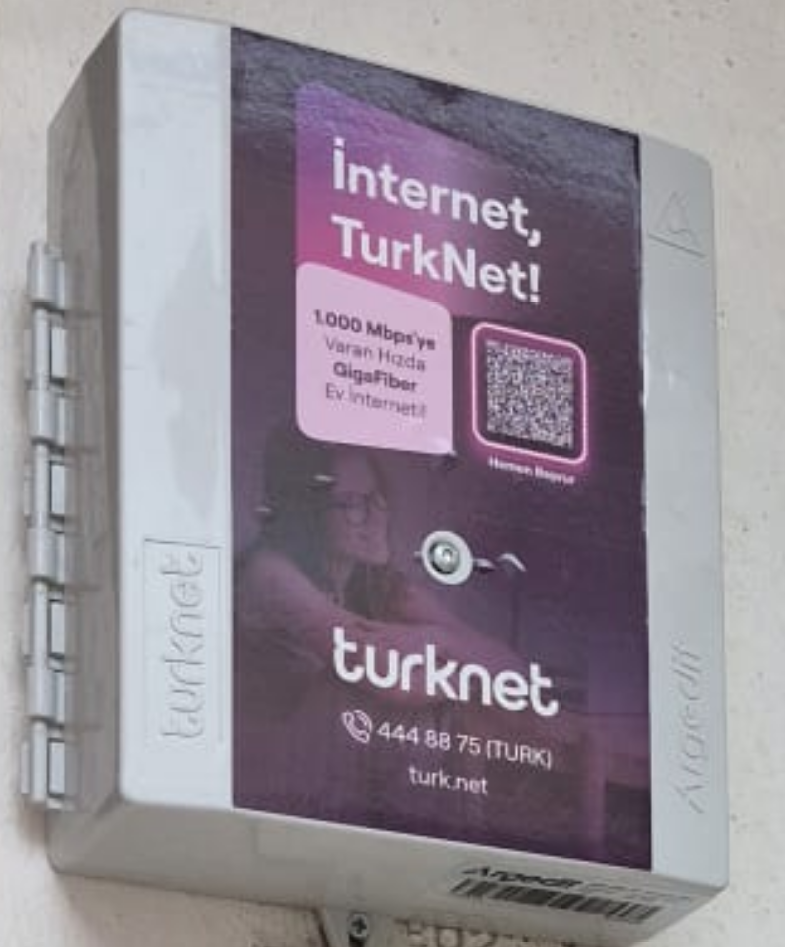

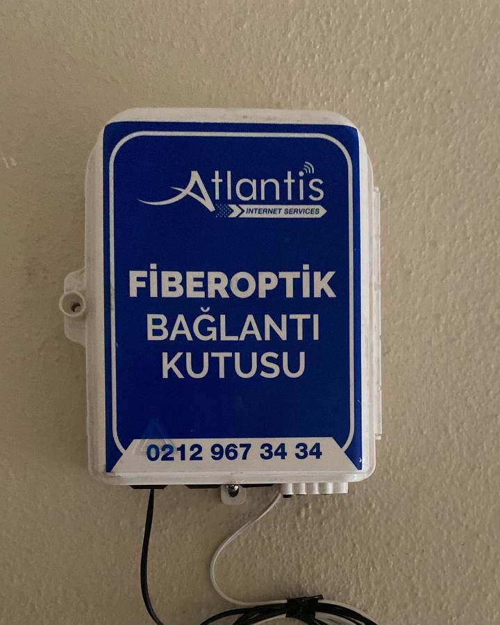

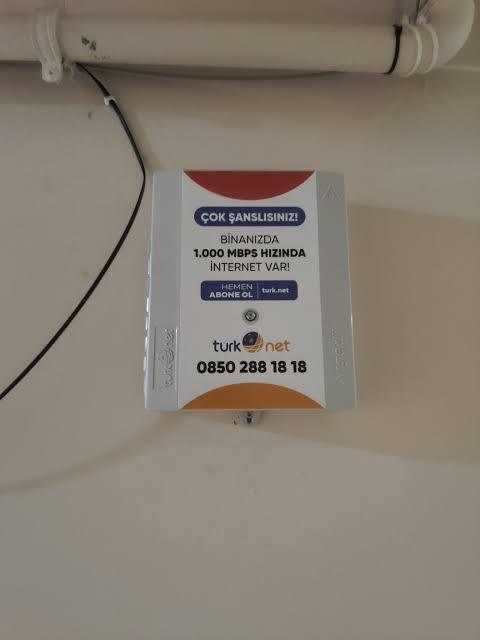

OFDK Kutusundan Hangi İnternet Sağlayıcısı Anlaşılır?
