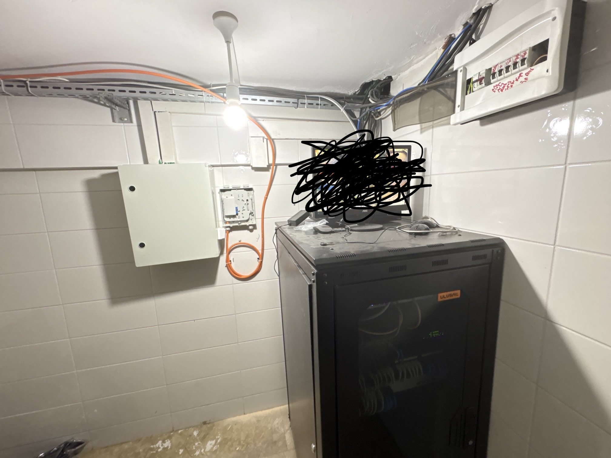

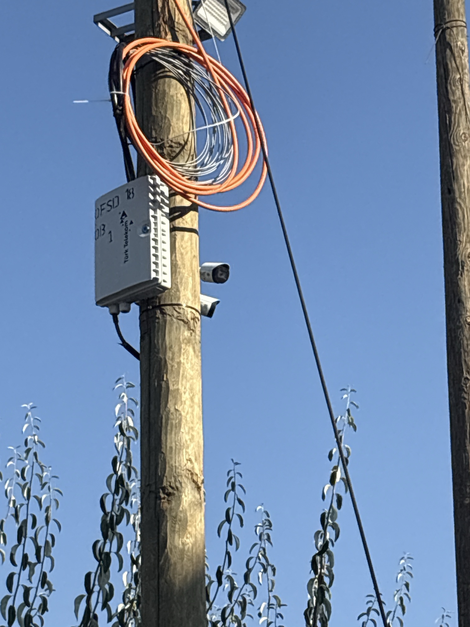

Anladım. Bunu kendim yapmama izin veriyorlarsa maliyeti önemli değil. FTTB mi FTTH mi olduğunu nasıl anlayabilirim? Bir kaç fotoğraf paylaşayım.
Not: Rackı kendimiz kurduk. TT’ye ait değil.

Altyapın FTTH. Rack ile dediğim oryantasyonda sistemi kurabilirsin eve dağıtmak için.
OFDK > ONT > Router > Switch > AP.
↓ BURDAN SONRASI SENDE

Altyapının verebileceği hızdan bahsediyorsan sabit 1000/50. Rack kurulumunda eğer doğru kurulum yaparsan hız kaybı yaşamazsın. O yüzden AP'lere çekeceğin kablolar en az CAT6 olmalı ve switchde Gigabit desteklemeli. Ek bir tüyo olarak sistemi mesh olarak kullanman daha iyi olur. Bu sayede evdeki telefonun falan AP'ler arası geçerken internet kesintisi yaşamazsın.
Sistem zaten şu anda mesh. 3 daire arasında internet kesintisiz değişiyor. Rack kurulumunu da zaten güvendiğim başka bir şirket yapıyor. Şu andaki tek korkum eve giden ethernetlerin cat5 olması ve switchin gigabit desteklemiyor olması. TP-Link’in ya da Huawein bir switchi olması lazım yarın gider incelerim.
