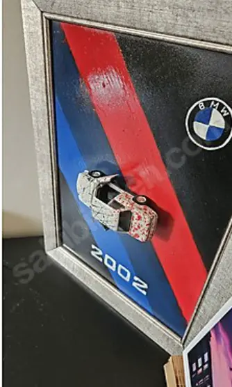

Bastırdığım çıktının üzerine maket 1 kiloluk araba koyacağım, ancak bu şekilde asla durmaz, bu yüzden kağıdı kontroplağa sabitlemek aklıma geldi ancak kağıda zarar vermeden buruşturmadan nasıl kontroplağa yapıştrabilir? Önerisi olan var mı?
Ne dediğimi anlamayan arkadaşlar için kısaca böyle bir şey yapacağım ancak kağıt A3 boyutunda ve araba daha büyük olacak (tam 1 kilo.)
Kullanacağın kağıt kuşe kağıdı bile olsa yapıştırdığın için zamanla formu bozulmaya başlayacak ve kötü bir görüntüye sebebiyet verecek. Kağıdı yapıştırmak yerine kağıt ve model arasına bir cam veya pleksi koymak ve onun üzerine modeli sabitlemek görsellik açısından çok daha uzun ömürlü olur. Modeli sabitleyeceğin kısımdan cam veya pleksi artık ne kullanacaksan malzemeyi vidaya göre deldirirsen sabitleme konusunda da bir problem yaşamazsın. Cam kullanacaksan eğer vida deliğinin üstüne ve altına ince bir plastik yüzük koyarsan camda oluşabilecek çatlamaların da önüne geçmiş olursun.
