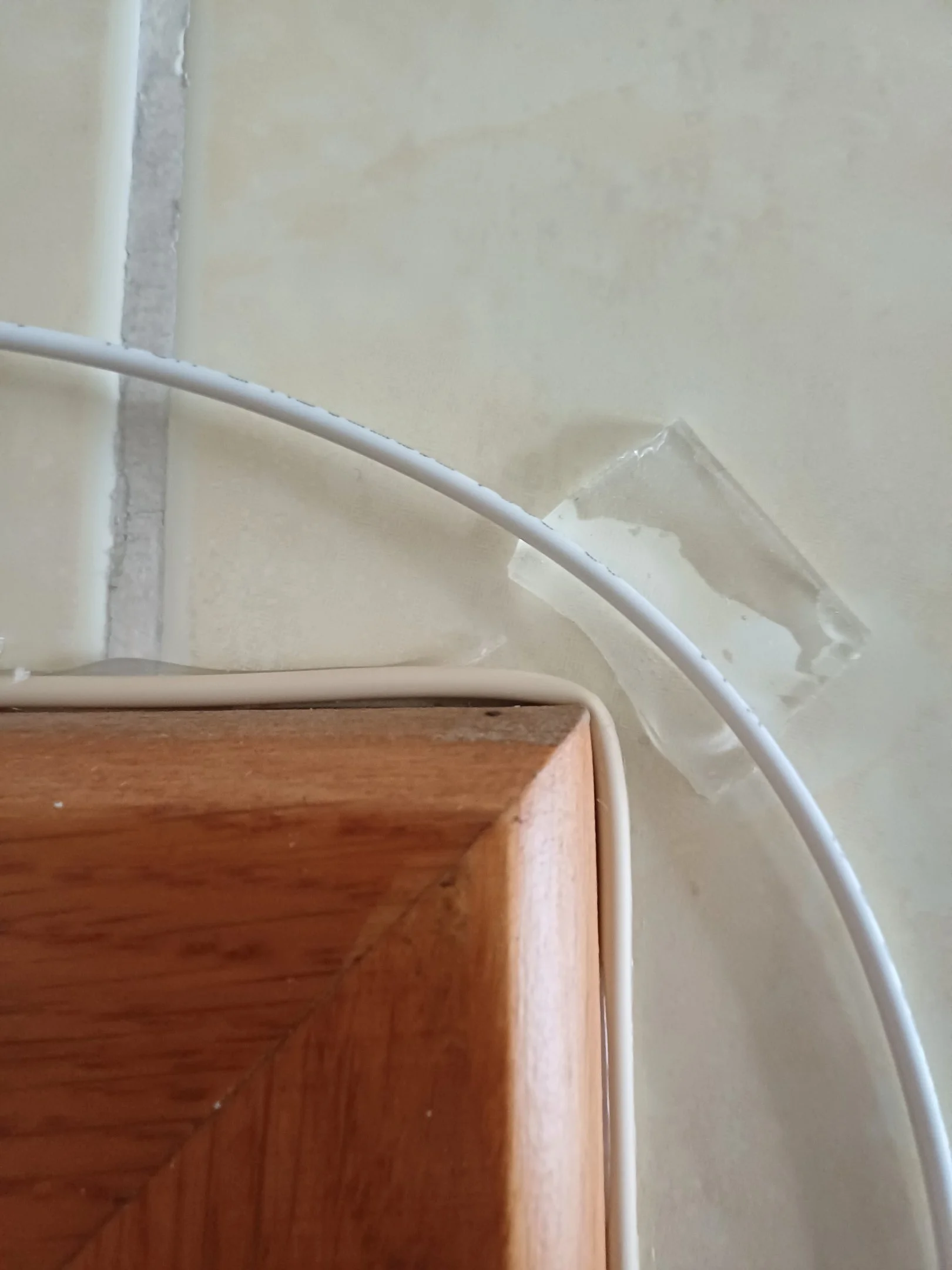

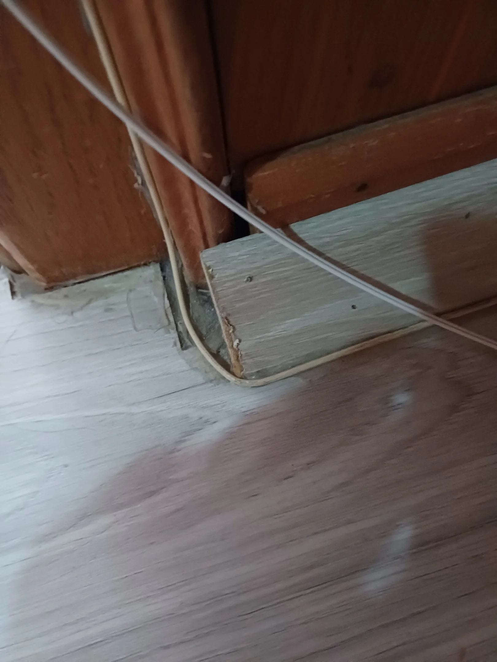

Gigafiberin kullandığı 1x2 OBK. Onun 1'i kullanılır, diğeri yedektir. 90 derece kullanabilirsin zaten ışık kalitesi düşer, 90 dereceden fazla olmaya başladıkça ışık ulaşmaz, bağlantı olmaz bu sefer. Evi deldirmek istemiyorsan yapabileceğin diğer durum plastik kablo kanalı kullanıp, OBK'yı bu kanal'dan geçireceksin.

SO'nun fiber kablolarının görüntüsü ve diğer kablonun görüntüsünü koyuyorum hocam bu kadar bükülmeler var mesela ama internet hala var, ışık kalitesinin düşmesi bağlantıya nasıl etki eder ki hızda dalgalanma gibi şeyler mi yapar?
Edit: Hocam SO'da olduğu gibi kabloyu sabitlemek için çift taraflı bant değil de silikon kullandırtsam bir etkisi olur mu peki kabloya?
